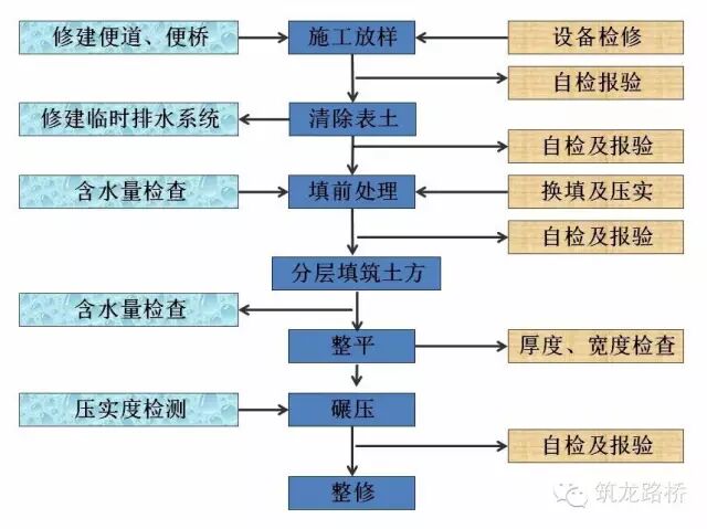

(1)施工工艺流程

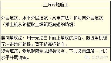

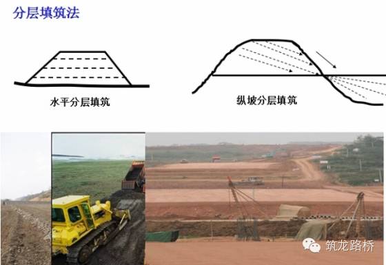

(7)填筑方法
①水平分层填筑
②纵向分层填筑
③横向填筑
④联合填筑

④填筑路堤宜采用水平分层填筑法施工。即按横断面全宽分成水平层次逐层向上填筑,如原地面不平,应由最低处分层填起,每填一层,经过压实符合规定要求之后,再填上一层。

路基填方施工工艺流程图
