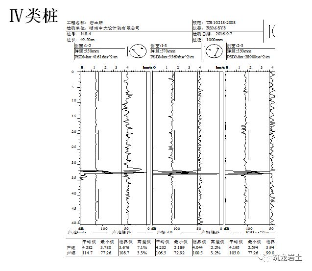

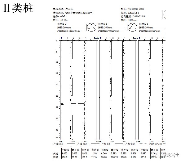

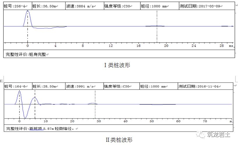

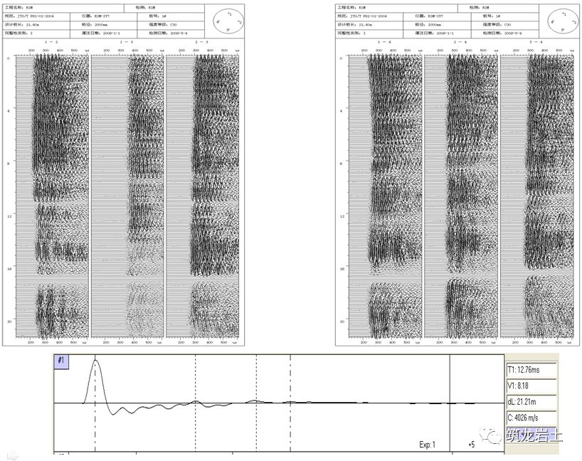

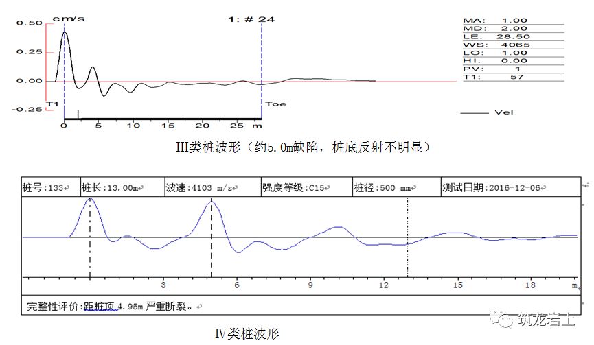

1、典型的Ⅰ、Ⅱ、Ⅲ、Ⅳ类桩低应变时域波形:

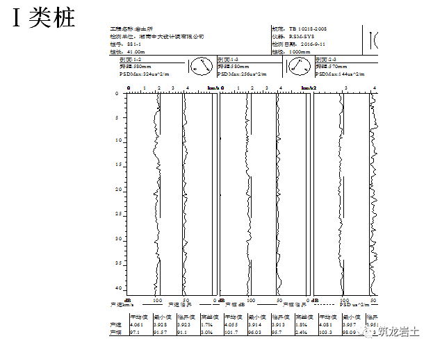

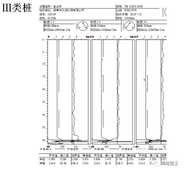

超声波检测各类桩波形特征:

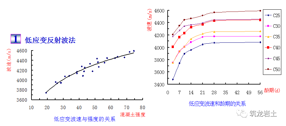

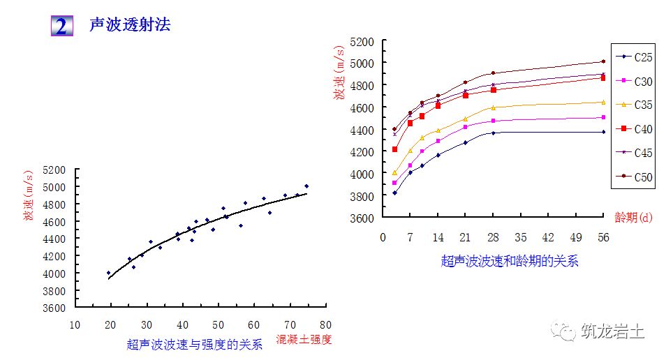

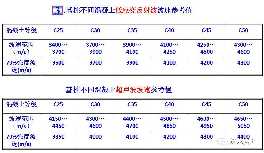

2.强度和波速关系

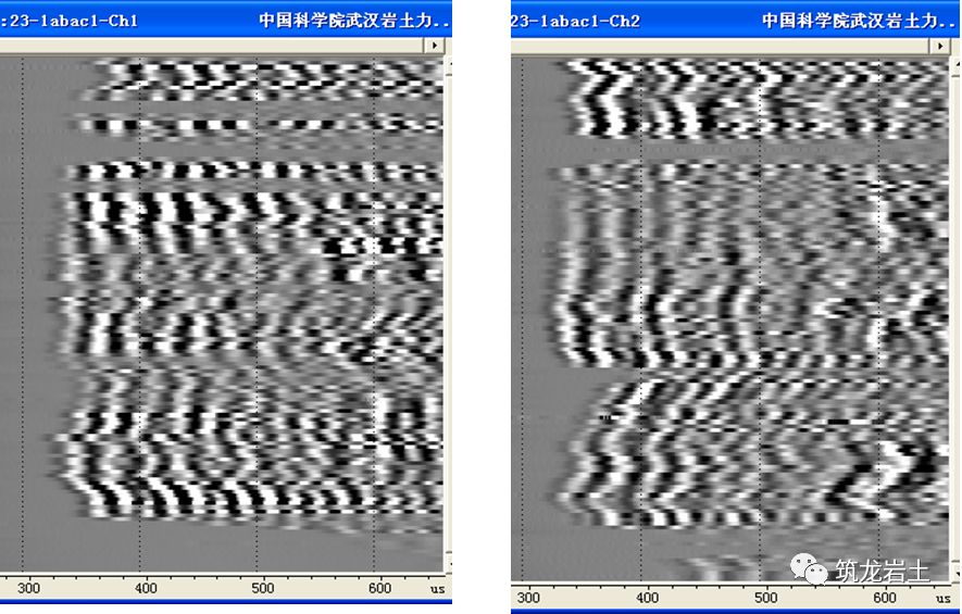

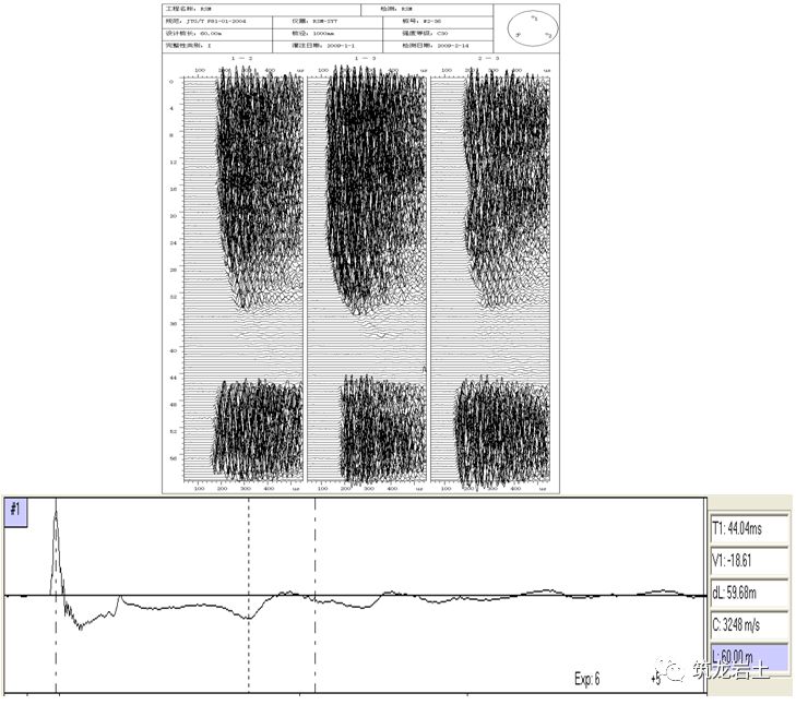

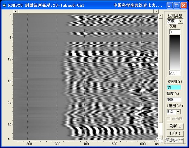

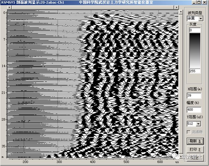

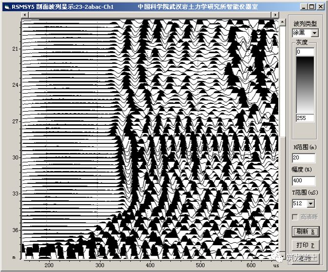

常见质量缺陷问题
 1、桩顶浮浆

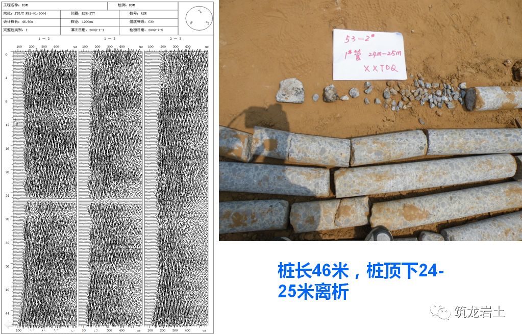

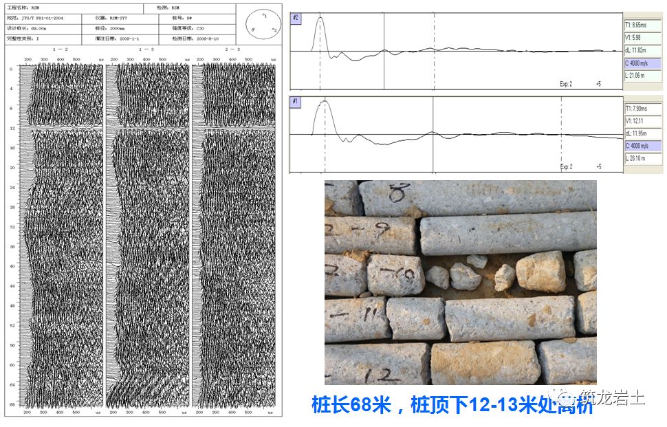

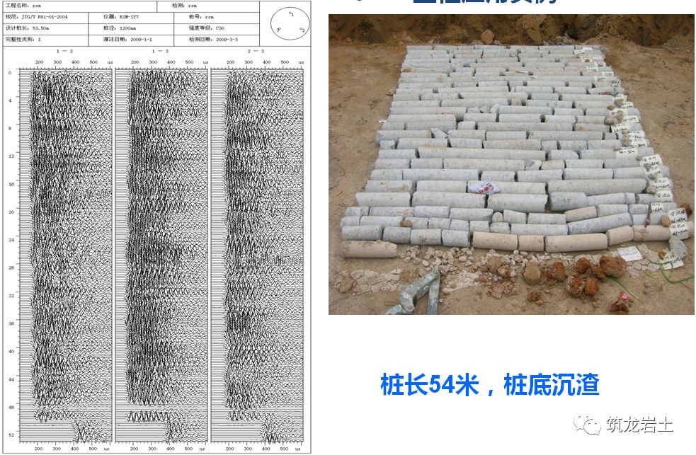

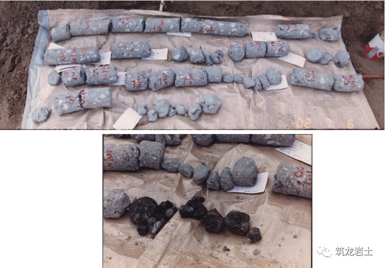

2、桩身离析,桩底沉渣
3、声测管管斜或弯折

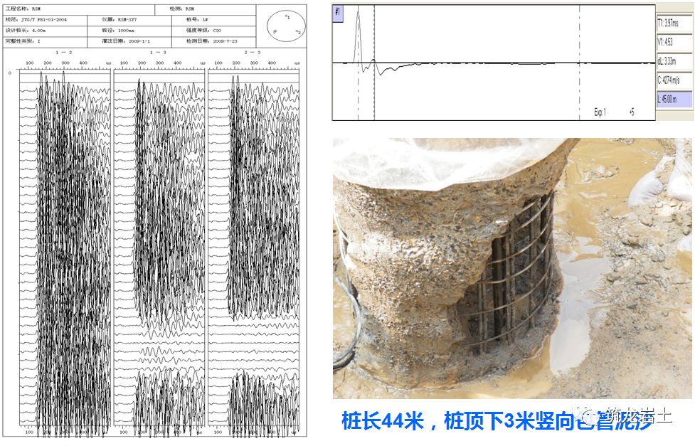

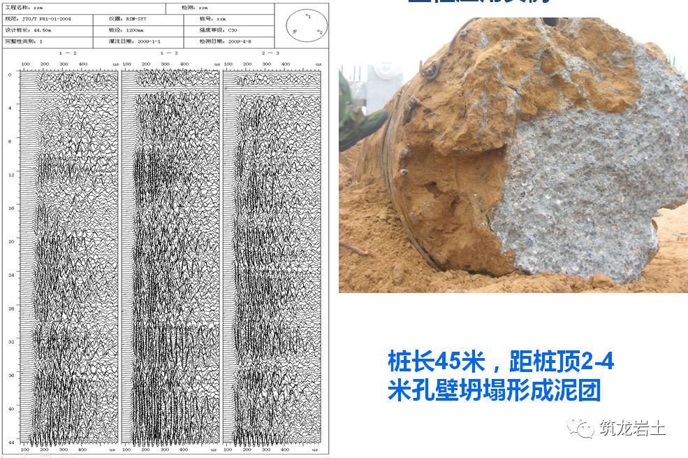

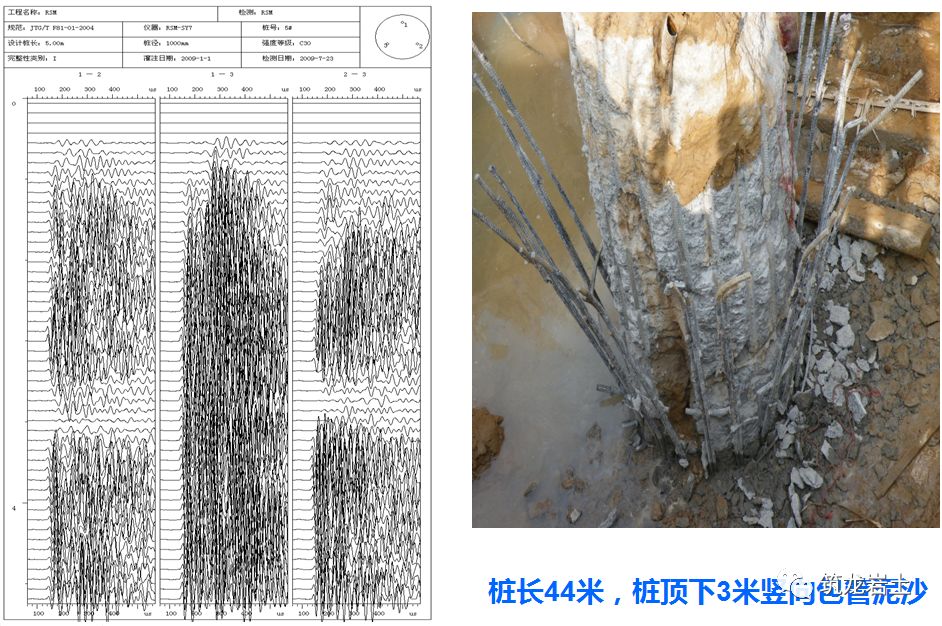

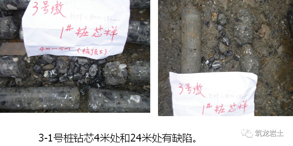

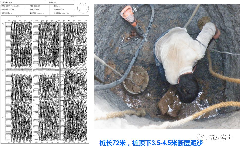

4、桩身空洞、夹泥,断桩等其他缺陷
工程应用实例
