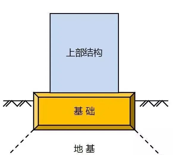

一、区分一下地基与基础的概念
建筑物由上部结构、基础与地基三部分组成。
建筑物的全部荷载均由其下的地层来承担。受建筑物影响的那一部分地层称为地基。所以地基是指基础底面以下,承受基础传递过来的建筑物荷载而产生应力和应变的土壤层。
建筑物向地基传递荷载的下部结构称为基础,是建筑物的墙或柱埋在地下的扩大部分,是建筑物的“脚”。作用是承受上部结构的全部荷载,把它传给地基。
