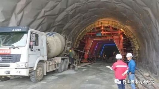

隧道衬砌通常遵循“仰拱超前、拱墙整体衬砌”的原则,初期支护完成后,为有效地控制其变形,仰拱尽量紧跟开挖面施工,仰拱填充采用栈桥平台以解决洞内运输问题,并进行全幅一次性施工。仰拱施做完成后,利用多功能作业平台人工铺设防水板,绑扎钢筋后,采用液压整体式衬砌台车进行二次衬砌,拱墙一次性整体灌注施工。混凝土在洞外采用拌和站集中拌和,混凝土搅拌运输车运至洞内,泵送混凝土浇筑,插入式捣固棒配合附着式振捣器捣固。
模板台车施工:隧道使用台车施工,台车设计总长12m,台车搭接10cm,每一循环台车衬砌长度为11.9m,隧道环向施工缝为11.9m一道,水平施工缝设在路面下0.15m位置。
隧道防水施工:隧道内采用简易台架铺设防水材料。
隧道钢筋施工:集中钢筋加工厂加工,再运输至隧道二衬钢筋施工部位, 采用防水板简易台架作为钢筋绑扎施工平台进行钢筋施工。
隧道二衬砼施工:砼输送泵自地面泵送砼至模板台车处,砼灌注以自密实为主,人工配合采用捣固棒振捣。

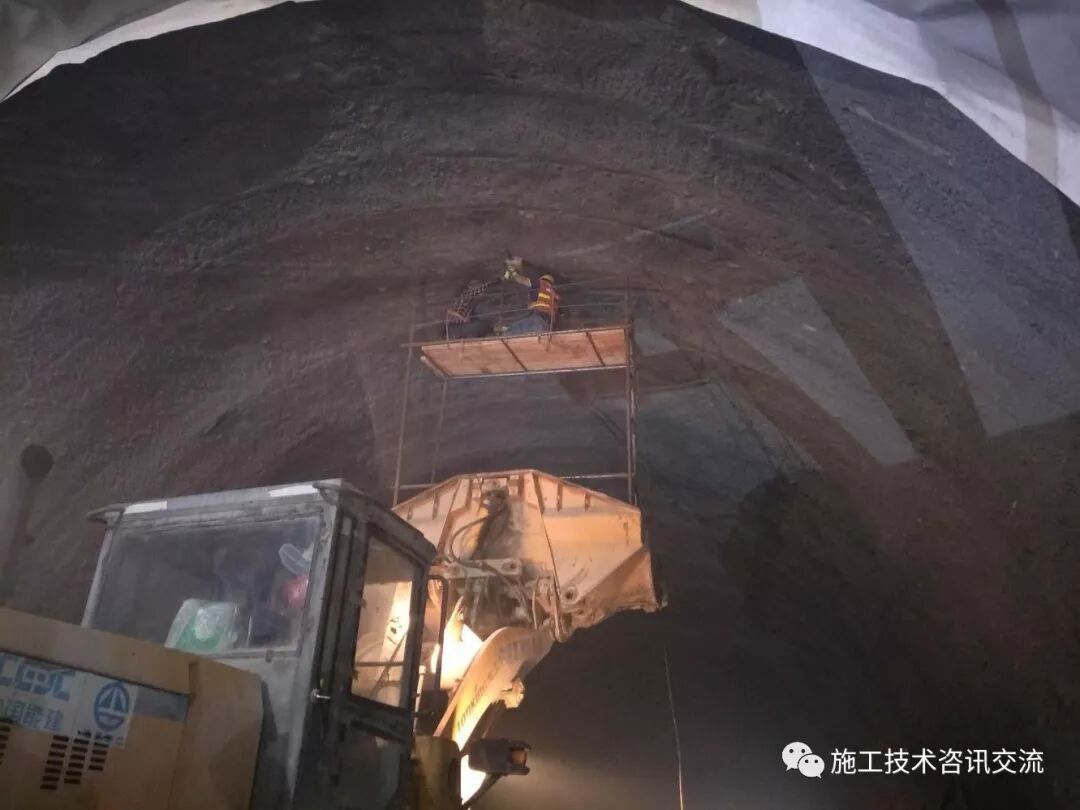

2.2 隧道初支断面净空测量
在隧道二衬施工之前,先由测量组对隧道初支断面净空进行测量,对隧道净空进行检查,完成后将测量成果上报。提前对侵限部分进行处理,处理完成后进行复测,并经监理检查合格后方进行下一道工序。

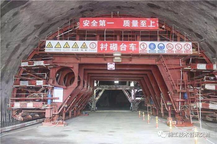

正洞衬砌段落边拱模采用定制12米衬砌钢模板衬砌台车,通过调整液压元件,使模板正确对位。混凝土灌筑通过灌筑窗口,自下而上,从已灌段接头处向未灌方向,水平分层对称浇灌,边浇边捣,层厚不超过40cm,相邻两层浇注时间不超过1.5小时,确保上下层混凝土在初凝前结合好,不形成施工冷缝,垂直自由下落高度控制不超过2m,捣固采用附着式振捣器和插入式振捣器,安排专人负责,保证混凝土衬砌内实外光。
衬砌台车图
减少二次衬砌混凝土表面的气泡,采取堵头板分层设排水孔排出泌浆水的措施,混凝土在振捣过程中,产生泌浆水,容易粘在模板上形成混凝土表面的气泡。在堵头板上沿竖向每20~30cm设可以封闭的孔(φ10~14的螺钉孔即可),浇筑时根据混凝土的层面,依序打开孔排水,排完水及时封孔。
衬砌台车由现场提供断面尺寸及功能要求,委托专业的厂家加工,现场组装。衬砌台车具备足够的强度和刚度,满足断面加宽及下锚段衬砌要求,并且立模方便。

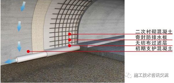

隧道防水主要是利用混凝土的自防水能力,混凝土的的抗渗等级不得低于S8。拱墙背后设置复合防水卷材,防水板厚度不小于1.5mm。隧道变形缝采用橡胶止水带止水,隧道施工缝采用膨胀橡胶止水条止水。
隧道防排水保护系统
土工布
2.4.1 排水盲管施工
排水盲管包括环向排水盲管、纵向集水盲管、横向排水盲管,三者采用三通连为一体,形成完整的排水系统。其中纵向排水盲管在整个隧道排水系统中是一个中间环节,起着承上启下的作用,是关键环节。

2.4.2 防水板铺设
施工工艺流程:防水板铺设包括铺设准备、防水板固定、防水板焊接等环节。
防水板施工工艺流程

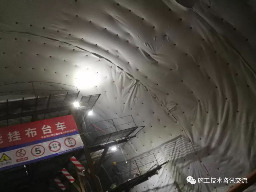

(2)防水板铺设
防水板铺设应超前二次衬砌施工9~20m,并设临时挡板防止机械损伤和电火花灼伤防水板,同时与开挖掌子面应保持一定的安全距离;铺设前进行精确放样,弹出标准线进行试铺后确定防水板一环的尺寸,尽量减少接头。
采用从上向下的顺序铺设,下部防水板应压住上部防水板,松紧应适度并留有余量(按1.08考虑),保证防水板全部面积均能抵到围岩。
分段铺设的卷材的边缘部位预留至少60cm的搭接余量并且对预留部分边缘部位进行有效的保护;对于横通道处防水板的铺设,如成形不好,须用浆砌片石或模筑混凝土使其外观平顺后,方可铺设防水板,对于热合器不易焊接的部位用热风枪手工焊接,并确保其质量。

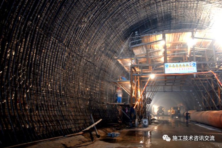

2.5 钢筋施工
(1)钢筋加工与绑扎
钢筋按要求在洞外加统一加工,运输到现场,在台车上人工安装绑扎。根据测量控制点先扎外层环向定位钢筋,用纵向筋将定位钢筋连接后,以纵向筋作为其他环向筋安扎依据,扎完外层后再用相同方法安扎内层钢筋,并及时将内外层钢筋用蹬筋连接,电弧焊点焊,以加强整体刚度。钢筋安设完成后,按中线标高进行轮廓尺寸检查,合格后于内层钢筋挂设5cm厚砂浆垫块,以确保砼灌筑后钢筋保护层厚度。钢筋绑扎时,严禁损伤防水板,钢筋焊接时,用防火板对防水板进行遮拦,以防烧伤防水板。

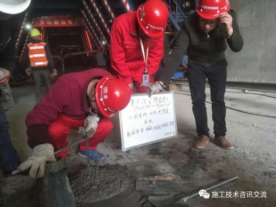

a、混凝土在运输过程中不发生离析、漏浆、严重泌水及坍落度损失过多等现象。当运至浇筑点发生离析现象时,在浇筑前进行二次搅拌,但严禁再次加水。
混凝土坍落度检测图

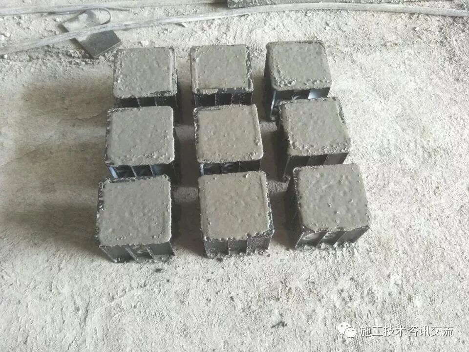

混凝土试块图
b、用混凝土搅拌运输车运输混凝土时,应符合下列规定: 在运输已拌制好的混凝土时,宜以2~4r/min的转速搅动,严禁高速旋转。卸料前应以常速再次搅拌;在运输中同时拌制混凝土时,从加水后算起,至全部卸出所经过的时间,不宜大于90min;车体内壁应平整光滑,不吸水,不漏水。每天使用完毕后应清洗粘附的混凝土。
混凝土搅拌运输车图

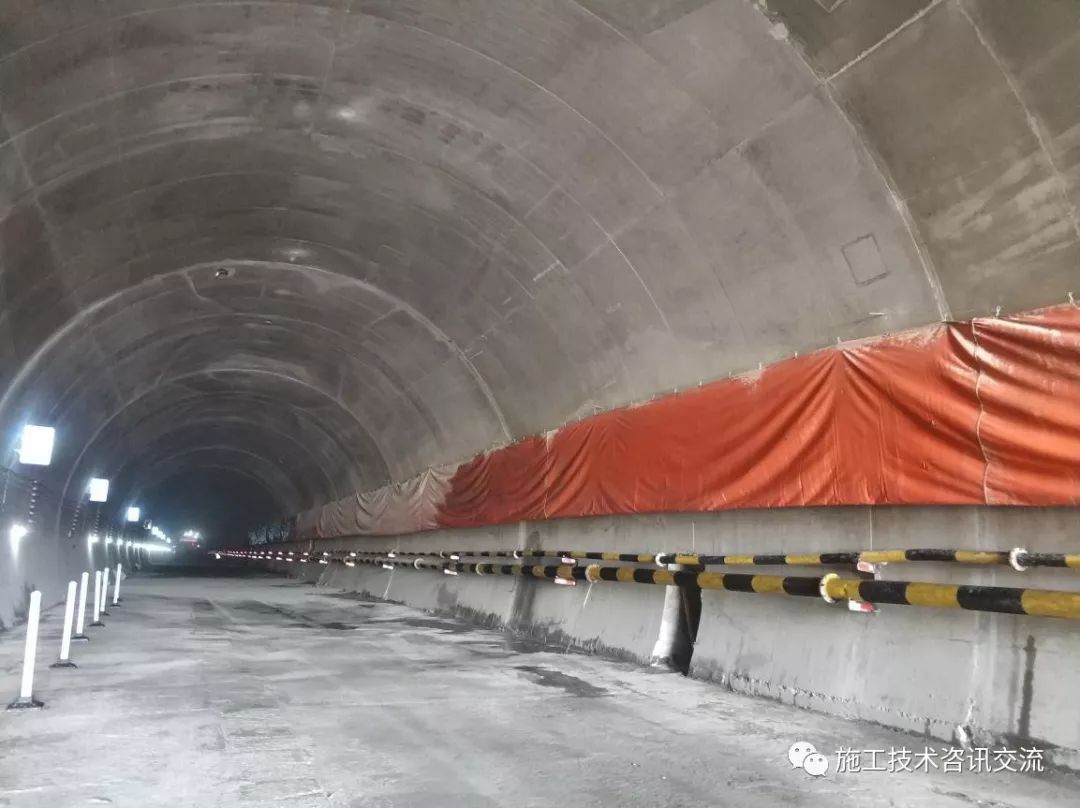

(5)混凝土养护
a、混凝土浇筑后,12h内即应覆盖和洒水。操作时,不得使混凝土受到污染和损伤。
b、当工地昼夜气温连续3d低于5℃或最低气温低于-3℃时,采取冬期施工措施;当工地昼夜平均气温高于30℃时,应采取夏期施工措施。
c、混凝土养护时间不宜少于14d,洒水次数应以混凝土表面保持湿润状态为度。

a、混凝土拆模时的强度应符合设计要求。当设计未提出要求时,侧模应在混凝土强度达到8MPa以上,且其表面及棱角不因拆模而受损时,方可拆除。
