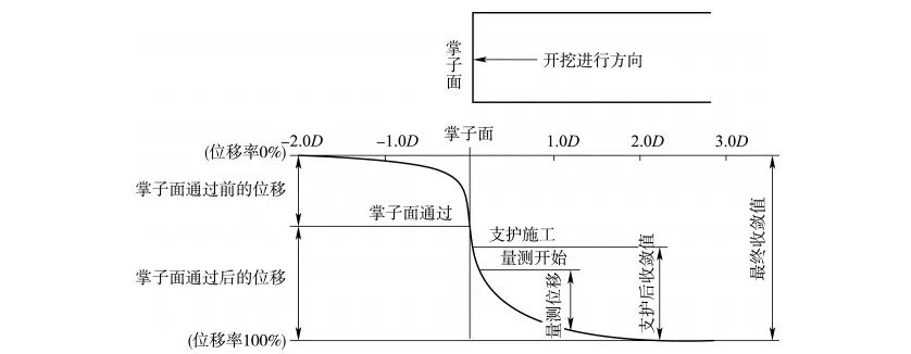

以量测中的位移量测为例,如图1所示,施工中必须通过量测,切实掌握下面的数据(信息):
(1)初始值(初始位移速度):指测点设置后第1天量测的位移值,其值与测点设置的时间或距掌子面的距离有关;
(2)距掌子面一定距离(例如0.5D、1.0D、2.0D)的位移值;
(3)拱顶下沉与拱脚下沉的比值;
(4)最终收敛值;
(5)掌子面通过前的位移值。一般是根据围岩级别估计的。在一般围岩条件下,为总位移值的20%~30%。在浅埋隧道中,此值可以通过地表面量测得到。也可以根据事前的解析方法提供。
图1  隧道开挖后变形动态概念图
注:D为隧道开挖宽度
其中最重要的量测数据是初始位移速度(测点设置后第1天的位移值)。它对判定围岩好坏以及最终收敛值的大小,具有直接的重要意义。如果有困难,也可以距掌子面0.5D的位移为基准。因此,我们强调在隧道信息化施工中,尽快、尽早地取得初始位移速度的量值,用以判定可能出现的最终收敛值的大小。日本在2009年的《公路隧道观察、量测指南》中,明确规定应在开挖后3h内,不得已时也应在6h内取得此数据,其他国家如挪威、美国等也有类似的规定,基本上,要求在下一循环前,获取此信息,否则就失去了量测的意义。

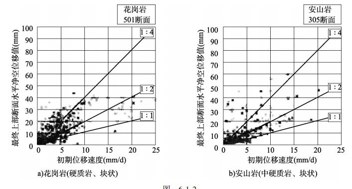

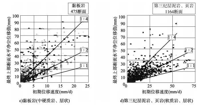

以初始位移速度与最终位移值的关系为例,获得图2的关系。
这些关系图已在公路、铁路隧道中作为选定支护模式的大致标准。
上述分析充分说明,根据一定量的数据,完全可以获得与设计施工有关的规律性的结果,用以指导和完善数据施工。我们必须在这个领域中,利用我们的优势(数据量巨大),只要在信息的“质”上下功夫,就能够进行系统地总结和分析,为信息化施工建立良好的施工平台——信息数据库。

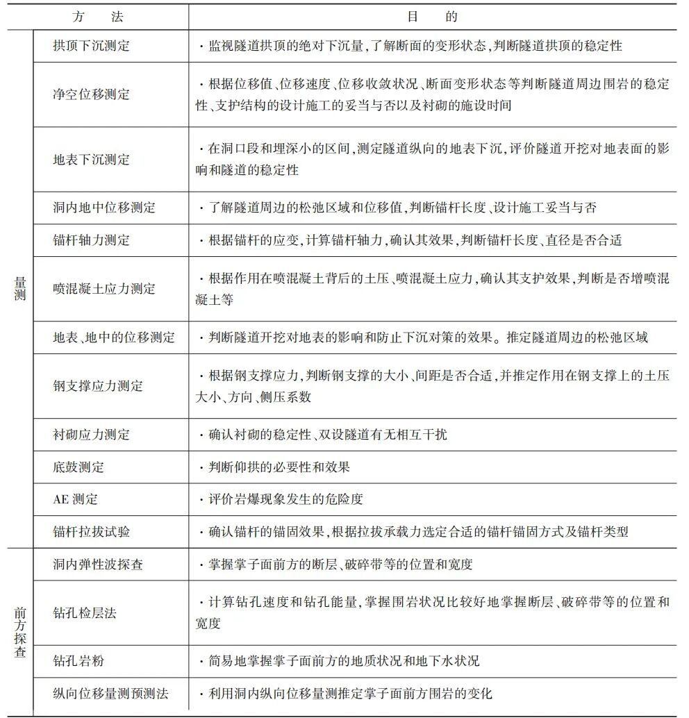

获取信息的途径和方法是多种多样的,其主要方法及内容列于表2,主要包括:
(1)掌子面前方围岩的探查;
(2)掌子面观察;
(3)量测;
(4)各种试验(室内的、原位的)。
应该指出,在信息化施工中,观察和前方围岩探查,可能比量测更为重要。因为施工主要是针对掌子面前方围岩的变化和对掌子面开挖后的即时判定来采取对策的。量测的数据只能在稍后的时间获取。因此,为确保信息化施工安全、经济、快速,加强掌子面观察和前方围岩探查是很重要的。实际上,在Ⅰ、Ⅱ级围岩中,观察、施工数据是主要的,基本上可以不进行量测。而在Ⅲ、Ⅳ级围岩中,观察、量测是并重的,而在需要控制变形的围岩中,量测、前方围岩探查是不可缺少的,例如在V、Ⅵ级及特殊围岩中。但在过去,我们过多地依赖量测,而忽视了观察、试验及掌子面前方围岩预测所提供的信息。因此,今后应有针对性地利用除量测以外的一些方法,获取相应的信息,指导隧道的设计和施工是很重要的课题。

表2 获取信息的方法和目的

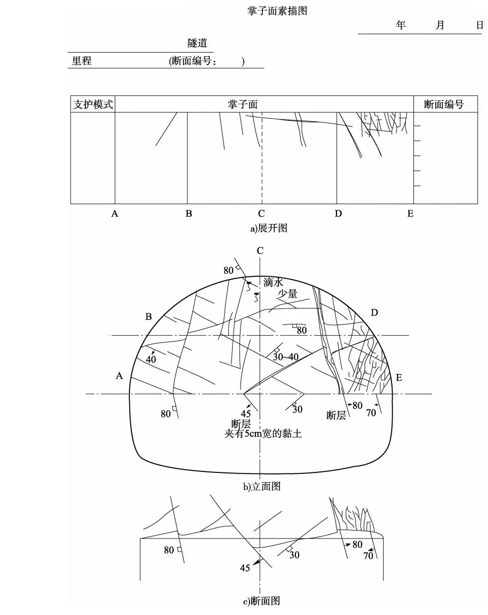

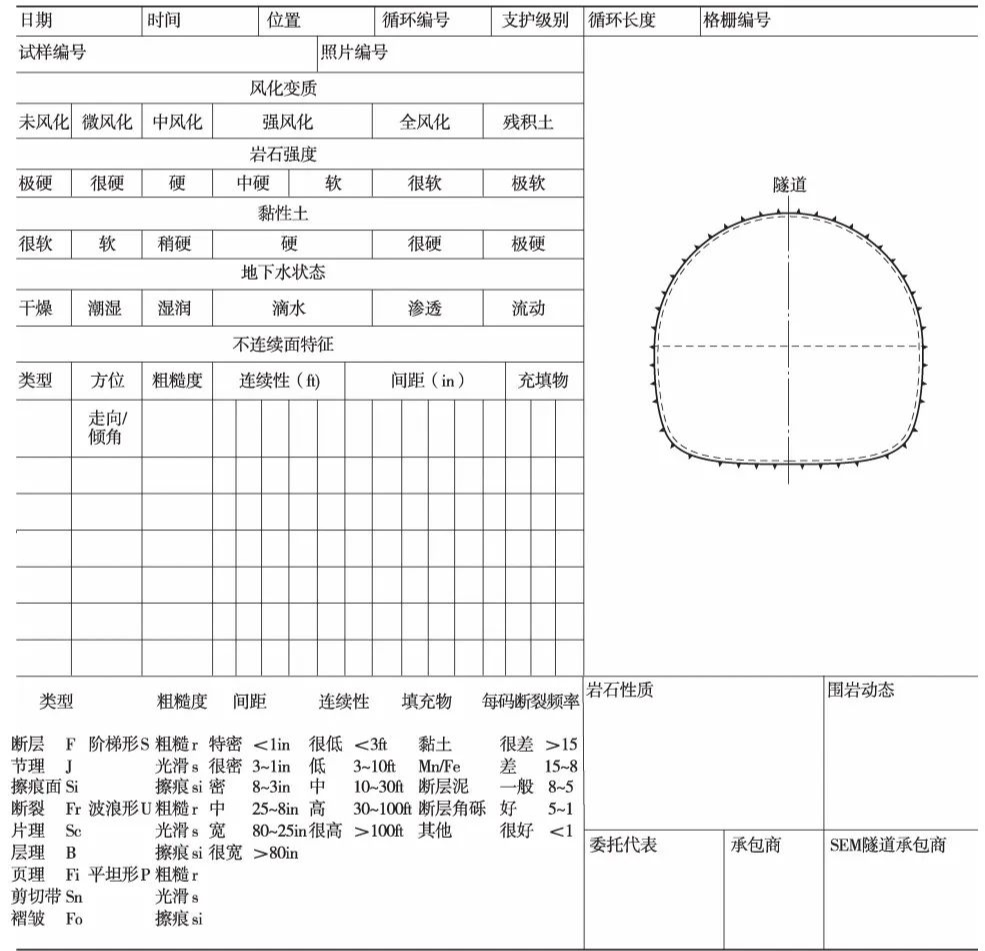

在掌子面观察中,目前各国采用最多的方法是掌子面观察表法。
表3是美国在公路隧道中针对岩质围岩的典型的掌子面素描的形式表,用于记录在该地段遇到的地质条件。掌子面素描图反映了每一开挖循环状态,是正式记录,承包商与业主代表签署。
表3  隧道掌子面工程地质素描图

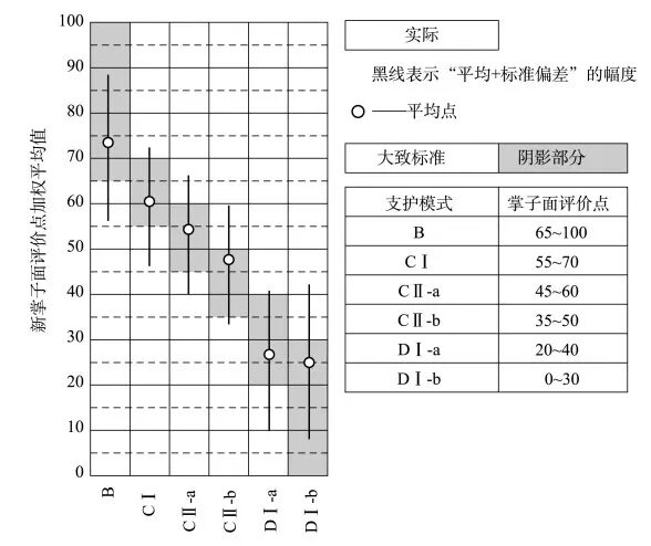

日本在新的《公路隧道观察、量测指南》(2009年版)中,提出的掌子面观察表。
利用此表可以根据观察项目的评价点计算出掌子面综合评价点。掌子面评价点在评价分级全是“1”的场合,为100点,各观察项目如都是最差的围岩评价分级的场合为0点。并根据大量的统计数据获得综合评价点与围岩级别、支护模式的大致关系(图3)。在现场,用这样的掌子面评价点评价,就可以用于修正围岩级别和选定支护模式。
(2)评价点的计算实例
把掌子面分割为拱顶和左、右3个部分,按每一观察项目的评价分级配点合计,再附加涌水调整点计算点数,拱顶部分取2倍加权值作为掌子面评价点。表4表示掌子面评价点的计算实例。
表4  掌子面评价点计算实例——掌子面观察数据卡
图3 掌子面评价点和支护选定的实际和大致标准
由此可见,观察方法是可以数值化的,我们在这方面尚需努力。

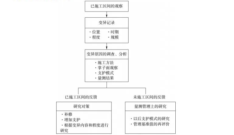

对已施工区间进行见察是为了补充量测、确认设计施工是否合适,如有问题可及早发现。一边检查支护的状态一边观察,如有异常立即查找其原因并与其他量测项目加以综合判断,采取适当的措施。已施工期间的观察实例如表5所示。
为了早期发现变异和前兆,进行观察是极为必要的。发生变异的场合,要增加频率进行观察。其次,在分析与量测数据相关性的基础上,为更好地利用已施工区间的观察结果,明确记录变异发生后的变异发展过程是很重要的。
根据已施工区间的观察,认为有变异的场合,首先要分析变异发生的状况。其次,基于分析结果,研究采取的对策和修正未施工区间支护模式选定的基准和再评价管理基准。例如,按图4所示的步骤进行研究。已施工区间观察的利用方法最好是编制能够与量测结果等对比的管理图,进行量测管理。
表5 已施工区间的观察实例
图4 已施工地段观察结果的利用方法

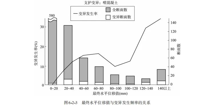

对比已施工区间的观察记录和支护模式、掌子面观察结果、量测结果等,掌握变异的发展过程,分析变异发生的原因。喷混凝土发生裂缝的种类有:剪切裂缝(伴有错台的裂缝)、开口裂缝(张裂)、温度干燥收缩裂缝等。其中剪切裂缝是应力过大造成的,比较危险。因此,发现剪切裂缝的场合,要强化管理。评价也应以这种裂缝为重点。
以喷射混凝土为例,根据图5,位移值在80mm前,变异发生率呈单调增加,但在80~120mm之间,发生率少许降低,但多发生剪切裂缝、挤出,是比较危险的。一般来说,位移值80mm是变异发生的上限值。
图5  最终水平位移值与变异发生频率的关系
掌握这种关系是很重要的。我们应在实际观察中积累这方面的数据,为制定喷混凝土的管理基准打下基础。
按时序系列整理变形形态,其发生时的位移值如图6所示,可以大致掌握其特征的趋势。也就是说,由于干燥吐缩产生的裂缝几乎都在10mm以下,发裂、显著裂缝、部分伴有剥离的裂缝等发生时的位移直的峰值及平均值(图中的圆黑点)都随着增大。基于图5及图6所示的支护变异的管理基准值,水平围岩在20~40mm,部分喷射混凝土发生剥离。最终位移值在20mm以下的场合,变异发生的频率很小,因此,20mm可以用来作为现场判断的大致标准。

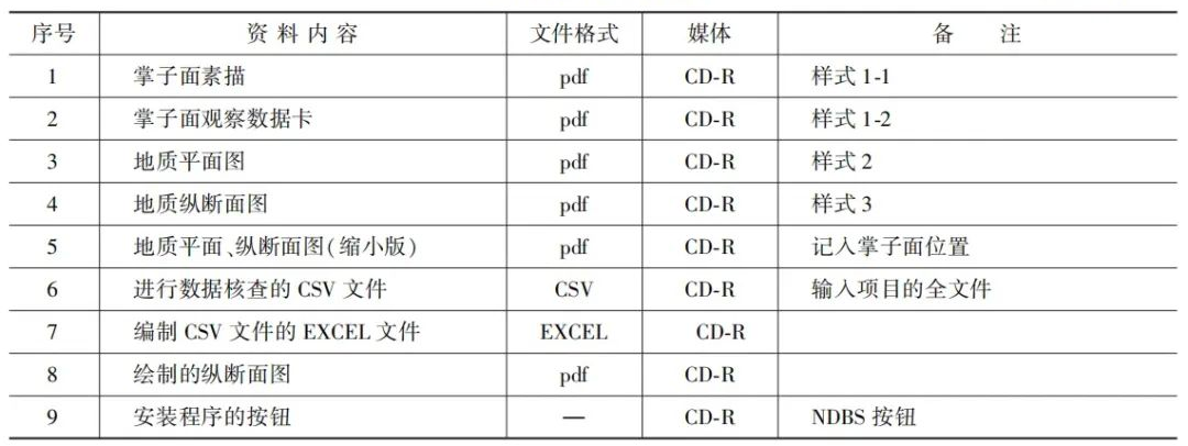

对要求提供的数据均规定了相应的样式、媒体和文件格式,例如掌子面素描的样式1-1如图8所示。
图8 样式1-1 掌子面观察数据卡
(包括掌子面观察数据卡记入实例)

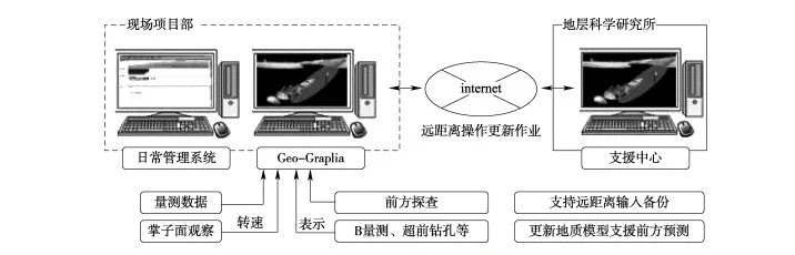

2.隧道信息化施工支援系统
在隧道的信息化施工中,需进行围岩变形的量测和掌子面的地质观察,与事前的预计进行比较研究。必要时,要实施超前钻孔和TPS探查等,预测前方围岩的状况。担当施工的技术人员,要对这些信息进行综合判断,以便选定稳定性和安全性高的工法。

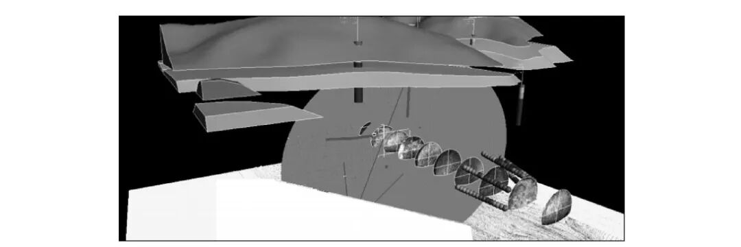

为了支持技术人员的工作,日本地层科学研究所开发了Geo-Graphial的信息统合和三维可视化系统。据此能够迅速掌握现状和信息共享。

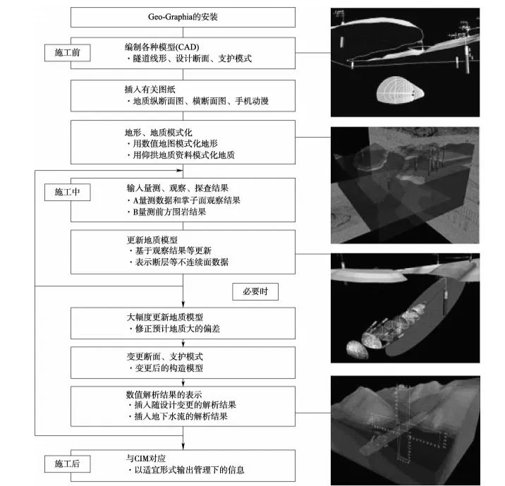

(1) Geo-Graphial的三维可视化
把与隧道施工有关的信息进行三维可视化(图9),迅速掌握现状。获得的信息加入空间坐标进行统合。
图9  Geo-Graphial的三维可视化
●有关地质图、设计资料、探查结果图、钻孔调查结果;
●地形、地质模型;
●A量测结果、掌子面观察结果、断面量测结果、B量测结果;
●前方围岩探查结果(钻孔探查、TSP、超前钻孔)。

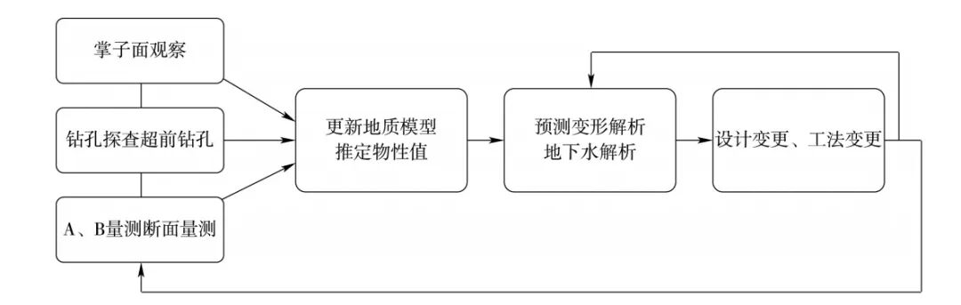

(2)更新地质模型进行前方围岩预测
隧道施工开始前,基于以往的资料编制三维地质模型。基于此模型在Geo-Graphial上,重合掌子面观察结果、探查数据,与隧道开挖的同时更新地质模型。基于新的地质模型和量测数据,必要时进行数值解析,研究更合适的补强工法和开挖方法(图10)。
图10 更新-推定-解析-变更
(3)信息化施工支援中心
在地层科学研究所内设置信息化施工支援中心,进行数据输入(图11)。基于获得的信息共享地质模型,辅助进行前方围岩的综合判断。
(4)支援信息化施工的作业流程
在支援中心,进行如图12所示的作业。
图11 信息化施工支援中心
图12 支援中心的作业流程

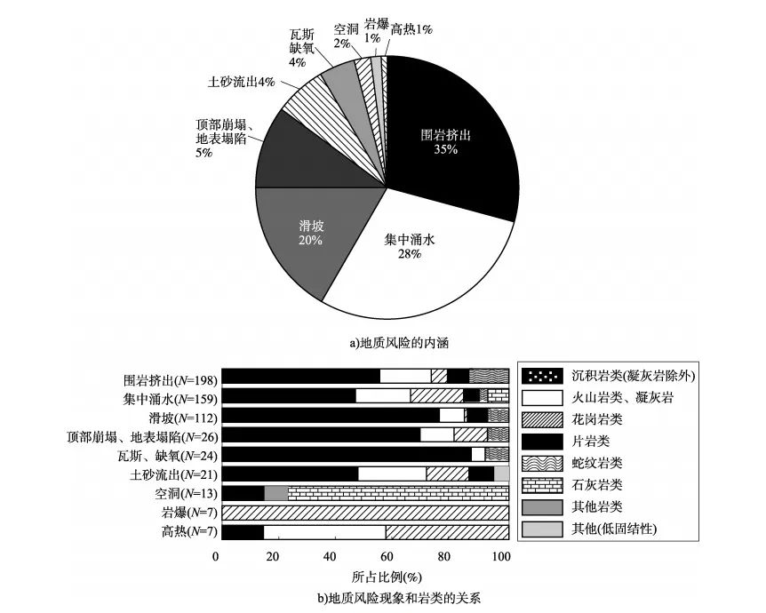

收集的567个事例的风险现象的内涵如图13所示。其中,围岩挤出的最多,约198例,占全体的35%,集中涌水约159例(28%),滑坡112例(20%)。此3项占全体的83%。把这些现象按岩类分析的结果示于图14。
其中,“滑坡”、“顶部崩塌、地表沉陷”、“瓦斯、缺氧”3个现象多集中在沉积岩类,“空洞”在石灰岩类,“岩爆”在花岗岩类,“高热”在火山岩类、凝灰岩及花岗岩类。
“围岩挤出”、“集中涌水”、“土砂流出”等在沉积岩类发生的占多数,“围岩挤出”集中在火山岩类、凝灰岩和蛇纹岩类,“集中涌水”在火山岩类、凝灰岩、花岗岩类、石灰岩类发生,“土砂流出”在火山岩类、凝灰岩、花岗岩类发生的比较多。
特别是“集中涌水”在断层破碎带的背后的含水部和裂隙发育等发生较多,在沉积岩类和火山岩类、凝灰岩的软质岩石地段,石灰岩中的空洞等发生最多。

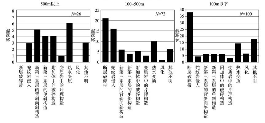

围岩挤出的198个实例,按洞内位移值分布和支护模式及基于区间长度500m以上、100~500m、100m以下3种,地质构造按断层破碎带、蛇纹岩侵入、新第三系层的背斜和向斜构造、新第三系的单斜构造、附加体沉积物中的破碎构造、变质岩中的片理构造、热水变质、风化、其他(不明)等分类。
图13 地质风险现象的内涵
图14 围岩挤出风险事例的频率分布(按地质构造)
从两者的关系可以看出,区间长500m以上的26例中,“新第三系层(背斜、向斜构造及单斜构造)”有9例,“热水变质”有6例,“附加体中破碎构造”有4例,共占全体的73%。区间长度在100~500m区间的72例中,“断层破碎带”有21例,“蛇纹岩侵入体”有16例,“热水变质”有10例,特别多。在小于100m区间的100例中,“断层破碎带”有38例比较集中,其次是“热水变质”14例。
根据以上分析结果,可以认为500m以上的区间,“新第三系层”是主要的风险因素,在不满500m的区间内,“断层破碎带”是主要的风险因素。

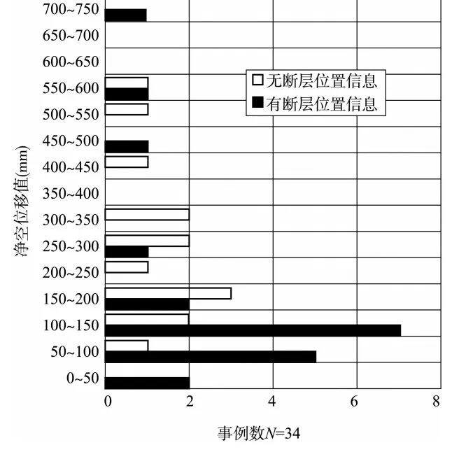

在断层破碎带中发生“围岩挤出”现象的58例中,洞内位移明确的有43处,现将开挖前有无断层破碎带位置信息的不同进行比较(图15)。
比较结果是:无断层破碎带位置信息的有14处,其中80%的位移都超过了150mm,半数超过250mm。有断层破碎带位置信息的有20处,其中70%的位移控制在150mm以下。由此看出,如事前调查掌握了断层破碎带的位置信息,风险会显著降低。
掌握断层破碎带位置信息的实例中,有30%的净空位移超过了150mm,因此针对该部分实例,对其中几个调查项目进行了检证。
其结果为,在净空位移超过150mm的事例中,隧道埋深超过250m的与不超过的有2.5倍的差异;同样的,破碎带宽度超过100m 的差异是1.8倍;隧道与破碎带交叉角度小于30°的,差异为4.4倍,由此看出,这些条件对净空位移影响是显著的。
据此,在审前调查中,事前掌握断层破碎带的分布及其性状是重要的。预测有断层破碎带的场合,以上这3种情况中有可能发生超过容许位移值的大变形,要加以注意。
