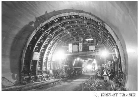

2) 技术概要

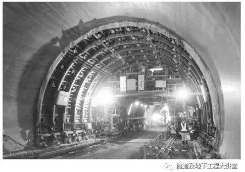

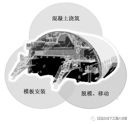

自动化模板(图1)是混凝土施工中搭载各种装置和功能,用模板进行让混凝土施工作业完全机械化的自动化技术。把过去用人力进行的作用机械化,消减人员和缩短作业时 间,能够大幅度提高生产性。
图1  自动化模板
本技术的主要功能如下。
(1)模板自动安装功能
由于附 属模板的千斤顶的改造和导入新的控制系统,模板自身的上下、左右、纵向三维进行毫米级微调。同时,并用全站仪掌握模板位置和独自的传感器技术,能够完全自动把模板安装就位。据此,可以把过去用复数人员的模板安装作业实现省人化。
(2)混凝土浇筑作业自动化
采用无须捣固的高流动性混凝土,与混凝土浇筑进行状况联动,导入混凝土配管按事先规定的地点自动切换的装置,就能够实现减轻作业人员负担和混凝土浇筑作业的省人化,及高品质的混凝土。
(3)脱模、移动作业的自动化
过去作业人员用人力进行的脱模作业,全部由改造后的千斤顶进行。
据此,进行操作的指示内容和施工中的测定结果等,全部集约在专用监视器上,人员可以一边确认作业的进行状况,一边安全地进行有效率的施工。

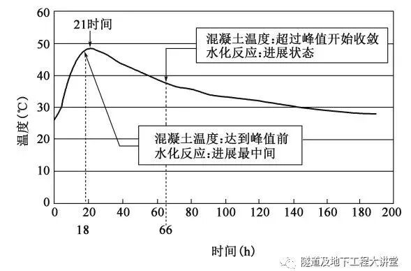

在现场测定的浇筑混凝土的内部温度结果示于图4。据此,混凝土内部温度的峰值(也就是水泥水化反应最活跃的时期),出现在浇筑后 21h,在18h的时点,水化反应是在峰值之前。也就是说,18h脱模,衬砌表面水化反应需要的水分已蒸发,妨碍了混凝土强度的增进。混凝土表面还没有致密化,由于水和气体的渗透劣化,有可能对衬砌混凝土的长期耐久性产生不良影响。另外,在TAF工法中,采用标准的66h的脱模,可以确保温度峰值后用模板养生的时间,混凝土抗压强度也好,表面致密化也好都已达到充分增进的状态。

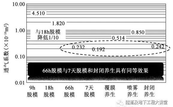

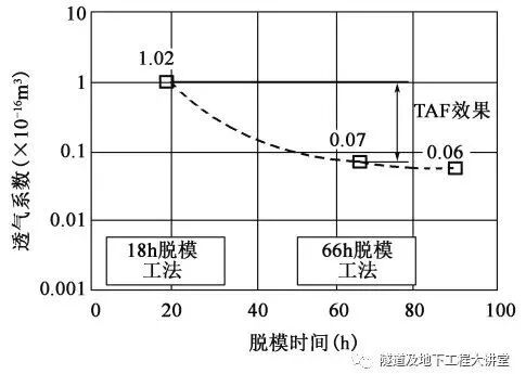

开发前对模板存置时间66h的效果进行了小规模的模拟试验。混凝土表面4周后的透气系数测定结果示于图5。与过去18h脱模的2.0×10-16m2相比,66h脱模约为0.2×10-16m2,降低到原来的1/10。与存置7d模板的场合相同。可以确认存置66h,可以充分发挥材龄初期的模板养生效果。
图5  透气系数的试验结果(小规模模拟试验)

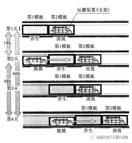

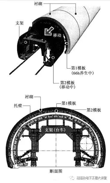

此次开发的TAF模板的概念图示于图6。其施工步骤示于图7。
图6  TAF 模板工法概念图
图7  TAF工法的施工步骤
TAF工法的施工步骤如下:
第1天:
第1模板养生中;
用第2模板进行混凝土浇筑。
第2天:
第2模板与运搬装置(台架)分离,第2模板进行养生;
第1模板缩径,进入台架,在第2模板下退出,前进到下一次浇筑位置。
第3天:
第2模板养生中;
第1模板进行浇筑。
第4天:
第1模板与运搬装置(台架)分离,第1模板处于养生状态;
第2模板缩径,进入台架,在第1模板下退出,前进到下一次浇筑位置。

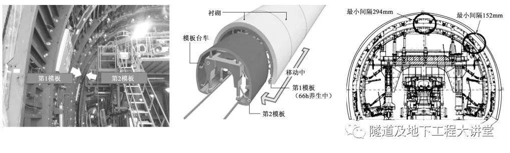

如图7所示,1台支架,让2台模板往来、交互地连续浇筑。养生完成的模板与台架接合后缩径,在存置中模板的内侧退出。

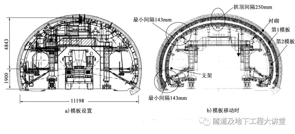

模板设置时和模板移动时的断面示于图8。如图所示,能够充分确保模板移动时的间隙,模板可以顺利地退出,浇筑也能够实现2 天1次的循环。

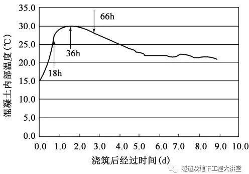

衬砌内部温度的测定结果示于图9。据此,该隧道的混凝土内部温度峰值出现在浇筑后约36h,在浇筑后18h的时点,与图4同样,水化反应在峰值前。与图4比较,混凝土内部温度的峰值发现迟缓。同时现场养生试件的单轴抗压强度,在18h是0.88N/mm,66h 是5.0N/mm。

衬砌表面透气系数的程度结果示于图10。据此,模板存置时间从18h到66h的试验结果与室内试验结果相同,透气系数大幅度地降低到1/10左右。这说明延长模板存置时间,可以促进水泥的水化反应,能够使混凝土表层部致密化。66h与90h的比较,透气系数几乎没有变化,与室内试验的倾向是一致的。
图10  透气系数测定结果

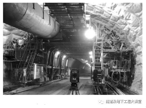

(2)德定隧道的应用实例(TAF2号机)
德定隧道(开挖净空断面积75~80m,新东名高速公路隧道)长1172m,采用中流动性混凝土浇筑(图11)。
图11  德定隧道开挖情况

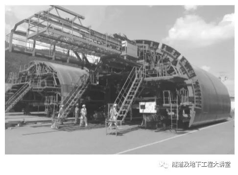

①TAF模板的改进和施工性认证由于采用中流动性混凝土,比普通混凝土,侧压有所增加,各构件要适当加厚。为此为了确保第2模板退出时的间隙,变更了横梁的构造。模板移动时的断面示于图12。改进后的构造可以确保拱顶间隙约300mm,肩部间隙约150mm。 图13是新东名高速公路萁面隧道改进的3号机的断面。
图12  退出时的模板状况
图13  风管和皮带运输机配置
