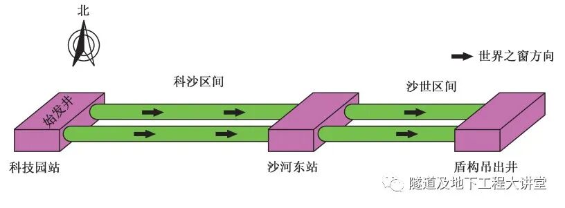

深圳地铁2号线土建2202标段位于深圳市南山区,主要包括两站两区间:沙河东站、科技园站、沙河东站—世界之窗站区间、科技园站—沙河东站区间。两区间大部分采用盾构法施工,在沙河东站—世界之窗站区间有500m为矿山法隧道。本文主要介绍科技园站端头盾构始发、沙河东站东端头盾构始发以及沙河东站西端头盾构到达的端头加固情况。2202标的位置关系情况如图1所示。
图1  深圳地铁2号线土建2202标工程位置关系图

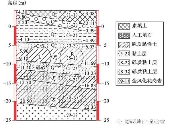

(2)工程地质与水文地质条

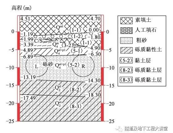

科技园站盾构始发端头从上到下依次为素填土、人工填石、淤泥质黏土、粗砂、黏土、粗砂、砾质黏性土。盾构隧道顶板处主要为砂层,土层分布如图2所示。地下水位距离地表约4.2m。
图2 科技园站盾构始发端头地质剖面图

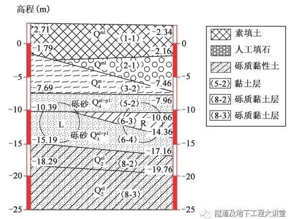

沙河东站盾构始发与到达端头处地层中从上到下依次为素填土、人工填石、淤泥质黏土、砾砂、砾质黏性土。除右线始发端头隧道掌子面局部范围内夹有黏土,沙河东站盾构隧道始发与到达端头地层中几乎为全断面砂层。该地层地下水主要有两种类型:一是松散土层孔隙潜水,二是基岩裂隙水。地下水位埋深约为4.8m。该区间段为大沙河下游入海口段,入海口河水受海洋潮汐影响,涨落潮水位差为1~2m,地层情况如图3、图4所示。
图3 沙河东站盾构始发端头地质剖面图
图4  沙河东站盾构到达端头地质剖面图

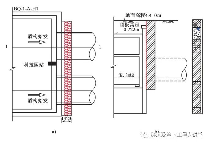

(1)科技园站盾构始发端头加固方案

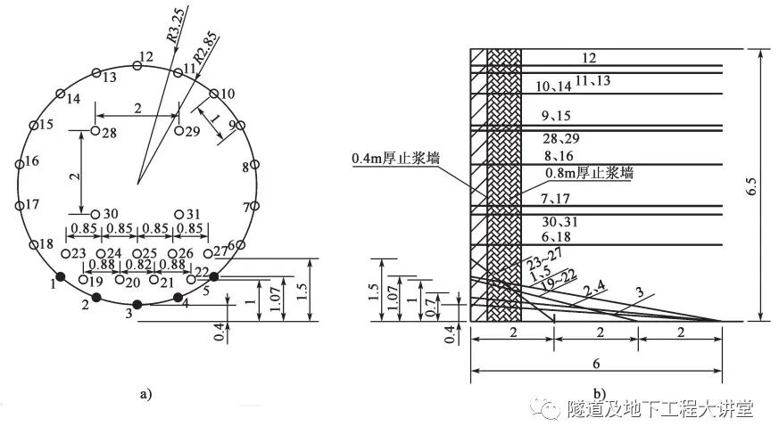

科技园站盾构始发端头加固拟采用洞内全断面水平前进式深孔注浆为主,地面两排?600mm的三重管旋喷桩加固为辅的端头加固方案对始发端头土体进行加固处理,水平注浆加固中浆液进入土体后主要是劈裂、挤密以及渗透作用,通常以劈裂和挤密为主。水平注浆管采用?42mm,壁厚3~4mm的无缝钢管或焊管,盾构隧道全断面一共布置了31个注浆孔,各个注浆孔中注浆管的长度与角度如下:1号和5号注浆管埋设角度为79°53′,长度6.09m;2号和4号注浆管埋设角度为83°37′,长度6.04m;3号注浆管埋设角度为86°11′,长度6.01m;19号~22号注浆管的埋设角度为75°57′,长度4.12m;23号~27号注浆管的埋设角度为53°7′,长度2.5m;6号~ 18号和28号~31号注浆管的埋设角度为0°,长度6m。
全断面水平前进式深孔注浆法注浆管纵向布置深度约为6m,在注浆压力的作用下,浆液进入土中逐渐向外挤密、扩散与渗透,按照以往的施工经验,一般能保证纵向9m的加固范围,由于注浆孔沿着掌子面周围布置,根据扩散原理,一般能保证上部和左右两侧3m的加固范围,同时由于注浆管设置了向下的角度,因此下部3m的加固范围也应该保证。
为了进一步保证堵水和补强的要求,避免单一加固方法由于施工操作上的失误出现加固薄弱区域,从而引发涌砂涌水、塌方等工程事故,因此地面采用三重管旋喷加固,配合水平前进式深孔注浆加固,起到补强堵漏的作用(实际上这个措施是在水平注浆实施前已经进行了的措施)。水平注浆和地面旋喷桩加固情况如图5和图6所示。
图5  洞门水平注浆加固示意图(尺寸单位:m)
a)水平注浆孔布置图;b)水平注浆孔侧面图
图6 科技园站端头地面旋喷加固方案(尺寸单位:mm)
a)盾构始发端头加固平面图;b)1-1 剖面图

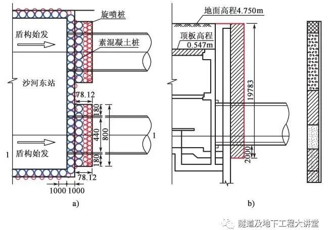

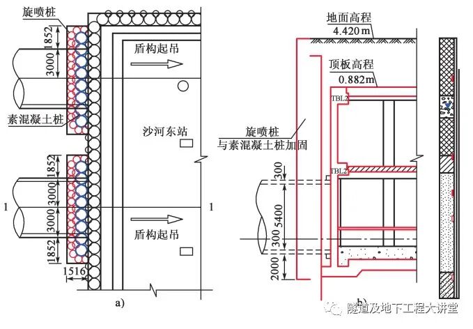

(2)沙河东站(东端头)盾构始发端头加固方案
根据盾构始发工作井的结构形式以及端头土体的工程地质条件和水文地质条件,沙河东站东端头洞内采用全断面水平前进式深孔注浆加固,加固方案同科技园站水平前进式深孔注浆加固方案,如图5所示;地面加固采用两排直径为1m的C15素混凝土桩,桩间采用三重管旋喷桩加固止水,并辅以地面降水,如图7所示。
图7  沙河东站盾构始发端头地面加固设计(尺寸单位:mm)
a)盾构始发端头地面加固平面图;b)1-1 剖面图

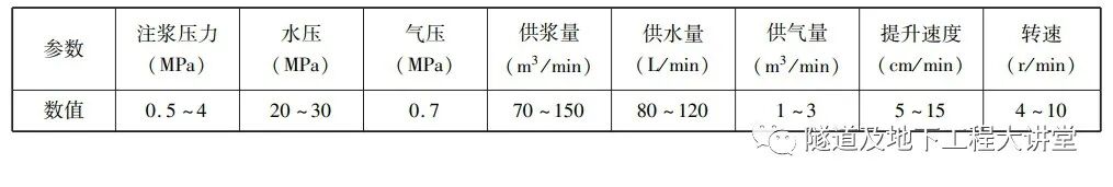

由深圳地铁2号线地质勘察报告可知,盾构隧道断面范围内地层中主要为砾砂,地下水埋深较浅,为了保证端头土体加固效果,保证土体加固后能有较高的强度和较好的止水效果,地面采用三重管旋喷注浆固技术,以辅助洞门处的水平前进式深孔注浆加固。
三重管旋喷加固施工参数的选取直接关系到加固效果的好坏,在本次施工中主要参数选取如表1 所示。
表1  三重管注浆加固参数

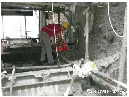

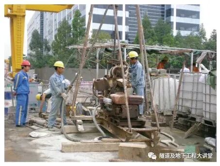

(5)钻孔、注浆
①采用风动凿岩机从止浆墙上埋设的导向管进行钻孔,成孔直径50mm。
②钻孔过程中若遇到涌水、涌砂现象,则立即将注浆软管与盲板连接,用螺栓与导向管法兰盘连接后注入水泥水玻璃双液浆。如未出现涌水、涌砂等现象,则钻深8m后进行注浆。
③根据注浆断面的结构形式和浆液进入土层后可能的扩散运动方式,为了保证加固范围,主要按照以下顺序进行注浆管的布置和注浆的施工,12→13→11→14→10→15→9→16→8→17→7→16→6→1→5→2→4→3→19→20→21→22→23→24→25→26→27→28→29→30→31,28、29、30、31作为检查孔,具体注浆管布置位置如图5所示。
注浆前应进行注浆试验,确定最佳的注浆压力、扩散半径、单孔注浆量及合适的浆液配合比。按注浆要求安设注浆设备,注浆管路和制作注浆泵站。关闭孔口阀门,开启注浆泵,进行管路压水试验,如有泄漏及时检修,试验压力等于注浆终压。然后将注浆泵吸管放入浆液中(吸头有D80滤网包紧),进行正式注浆。注浆时,采取低压力中流量注入,注浆过程中压力逐步上升,流量逐渐减少,当压力升至注浆终压时,继续压注5min,即可结束注浆。注浆时通过控制注浆压力控制注浆量。当注浆压力较小,而注浆量较大时增大水泥浆的浓度,直至终压达到3 ~ 4MPa,持续注浆至设计孔位深度。钻杆钻进时,注意保护管口不受损、变形,以便与注浆管路连接。

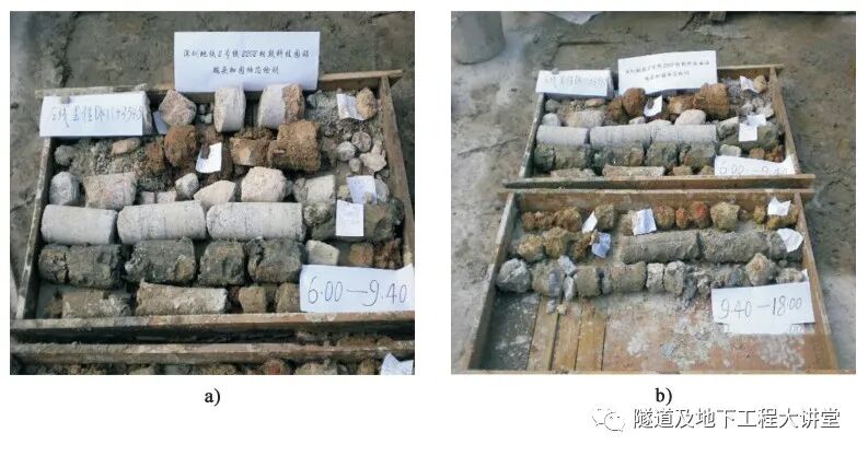

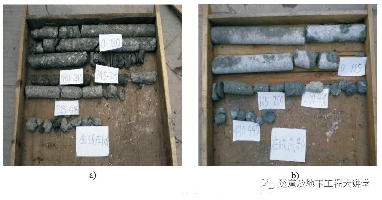

1)垂直抽芯检测
在砂层中,垂直抽芯特别要注意加固体连续性和整体性是否良好,要求抽芯率在90%以上。抽芯位置一般选取在桩间咬合部位,抽芯数量按规定选取,且每个端头不应少于根。现场取芯施工情况如图9所示。
图9 垂直取芯施工
2)水平抽芯检测
沿洞门圈加固体范围内打数个水平探孔,观察渗水情况。探孔数量不少于6个,中间和四周均布。现场取芯施工情况如图10所示。
图10 水平取芯施工
本工程对三个端头分别进行了垂直和水平抽芯检测,结果表明三个端头加固效果良好,加固土体的强度、稳定性和渗透性均能满足设计要求,具备盾构始发和到达条件。以科技园站始发端头为例,介绍端头加固效果检验和评定的具体情况。

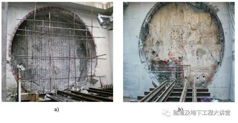

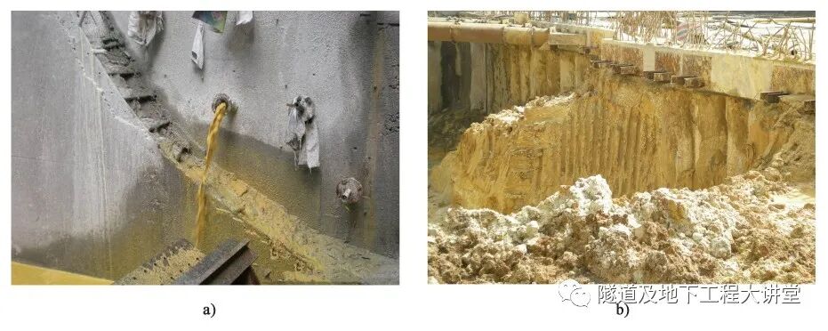

首先,从外观上可以初步判定端头土体加固效果,如图11和图12所示,加固前,科技园站始发端头土体强度稳定性较差,打开探孔出现涌砂涌水现象。加固后,整个掌子面如一面混凝土墙体,强度和稳定性较好。
图11 加固前科技园站始发端头地层情况
a)端头水平探孔涌水涌砂;b)端头土体条件
图12 加固后科技园站始发端头地层情况
a)加固后掌子面情况(一);b)加固后掌子面情况(二)
其次,按要求进行抽芯检测。科技园站始发端头垂直和水平抽芯芯样如图13和图14所示。对取芯试样进行抗压和渗透性试验,试验得出的无侧限抗压强度和渗透系数(平均值)如下:
(1)左线端头:无侧限抗压强度qu=1.21MPa,渗透系数K=1×10-9cm/s。
(2)右线端头:无侧限抗压强度qu=1.25MPa,渗透系数K=1×10-10cm/s。
图13 科技园站始发端头垂直取芯情况
a)垂直抽芯芯样(一);b)垂直抽芯芯样(二)
图14 科技园站始发端头水平取芯情况
a)水平抽芯芯样(一);b)水平抽芯芯样(二)
