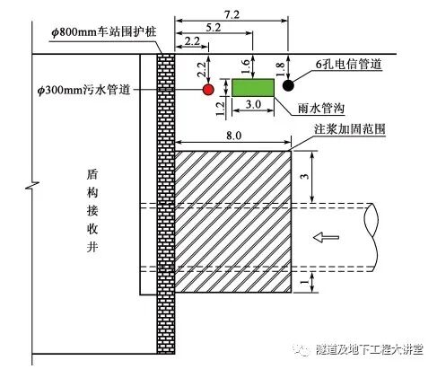

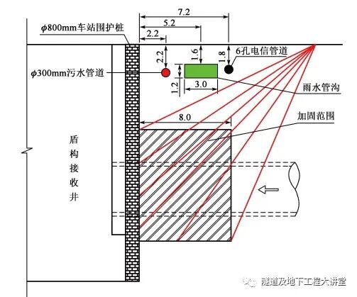

端头井附近有3条管线,?300mm污水管道,管顶埋深2.2m,管中心离围护桩2.2m。雨水管沟3.0m×1.2m,内径2.0m。管顶埋深1. 6m,中心线离围护结构5.2m,6孔电信管道管顶埋深1.8m,离围护桩约7. 2m,详细位置分布如图1所示。
图1 到达端头地下管线剖面图(尺寸单位:m )
右线盾构到达施工,造成污水管线断裂,目前接收井加固区内的污水和雨水管线已经截断,上游的污水和雨水直接用水泵跨过加固区从上游管井直接导流到下游管井。

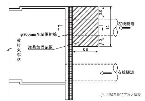

盾构接收时,洞口段地层须预先进行加固以保证盾构到达的安全。加固后的地层应具备良好的均匀性和自立性。此次盾构到达端头原计划地面采用旋喷注浆加固。地基加固强度指标:无侧限抗压强度为0.8MPa左右,渗透系数小于1×10-8cm/s。
设计加固范围为盾构隧道顶、底、左、右各 3.0m,加固宽度12m,深度12m,纵向加固长度8m,具体的加固范围如图2所示。
图2 盾构到达端头加固范围示意图(尺寸单位:mm)
由于受改移到加固区内的雨水、污水和电信管线的影响,从地面采用常规的旋喷加固方式已经不可行,根据现场的实际情况只能从加固区外侧采用斜向旋喷的方式对加固区进行加固,如图3所示。此种加固方式受管线位置影响造成管线正下方形成一定的加固盲区,加固效果减弱。为此根据右线盾构接收的教训必须要对左线盾构接收加固区进行补强加固处理。加固方式为从洞门圈内的掌子面采用水平前进式注浆方式对管线下方土体进行补强加固。

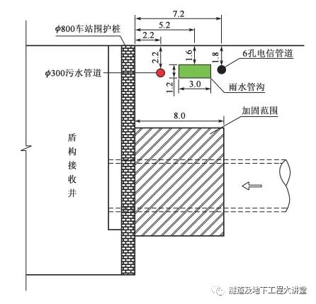

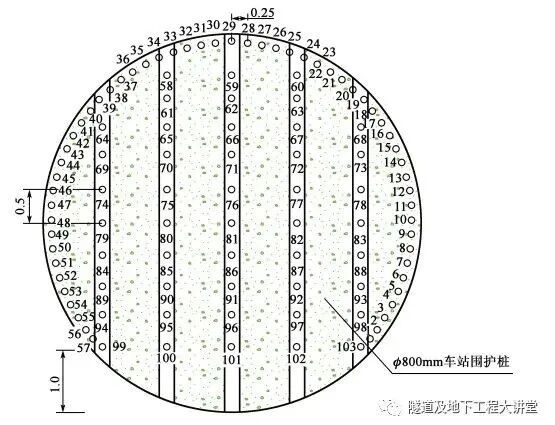

本次水平小导管注浆加固的纵向加固范围沿隧道轴线方向 8m,横向加固范围为隧道中心线外各6.0m即12m宽。地层深度范围:隧道中心线向上6m,向下4m,即整个洞门范围及洞门圈顶部向上3m,洞门圈底部向下1m。加固设计如图4 和图5所示。
图4 水平注浆加固平面图(尺寸单位:m)
图5 水平注浆加固 1-1 剖面图(尺寸单位:m)

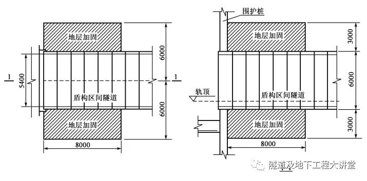

如图6所示,小导管水平注浆分两部分进行。第一部分在洞门圈底部向上1m,沿洞门圈周边布设钻孔,然后在钻孔内插入小导管注浆,钻孔直径50mm,小导管注浆孔直径42mm,注浆孔间距25cm,入土深度8m,露出20cm长度与洞门圈焊接,角度向上8°~15°。第二部分在洞门圈底部1m向上、沿洞门圈内桩间土打入直径42mm的小导管,注浆孔间距50 cm,入土深度8m,角度向上8° ~ 15°,共计注浆钻孔103个。
图6 洞门钻孔布置示意图(尺寸单位:m)

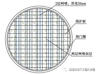

在进行小导管注浆施工前,先在整个洞门圈桩间土范围内挂网喷射20cm厚混凝土面层,然后进行如下操作:

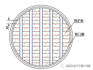

(1)首先凿出桩间土,厚度20cm,然后开始沿整个桩身竖向范围以间距 40cm 凿出桩身混凝土,向桩内凿出厚度10cm即保证桩体围护桩主筋向内有5cm空隙,同时凿出围护桩主筋至少3根,保证3根桩主筋内部有5cm空隙,使桩体露出的钢筋要满足围护桩平面网喷混凝土横向钢筋伸进围护桩主筋内部压网焊接的要求。
(2)然后沿桩间土挂网,先将Φ20mm钢筋打入桩间土0.5m,末端做成弯钩,直接挂在网片上,钢筋竖向间距0.5m;再用Φ20mm钢筋横向压网,并将Φ20mm钢筋伸进围护桩已凿出的3根主筋内部,同时焊接,Φ20mm钢筋横向焊接间距为40cm,最后喷射第一层混凝土,厚度10cm。
(3)待第一层网喷达到一定强度后,再在洞门桩间土挂网喷第二层混凝土面层,厚度10cm,具体做法同第一层,具体如图7 和图8所示。
图7 左线盾构到达洞门凿桩图(尺寸单位:cm)
图8 左线盾构到达洞门网喷平面图
(4)网喷时,在即将钻孔注浆的洞门圈四周预留好钻孔,此处部位混凝土面层厚度较薄。

导向管长度8m,采用外径42mm、壁厚3.5mm的钢管加工而成,一端焊接内径Φ25mm的外丝,另一端端头植于掌子面上,植入深度为7.5~7.8m,外露20~50cm与洞门圈焊接。
3)钻孔、注浆
(1)钻孔:采用风动凿岩机沿洞门圈周边进行钻孔,成孔直径Φ50mm。钻杆顶进时,注意保护管口不受损、变形,以便与注浆管路连接。
(2)按设计顺序依次对每个钻孔进行注浆,其原则是:第一部分小导管是每打完一根钢管,然后拔出钢管插入注浆管后立刻注浆;第二部分是先打入钢管,然后边向土外拔管边注浆,注完浆后开始进行下个注浆孔施工。同时,在钻孔地层有砂有水时,不管长度多少,出砂出水就注。依此往复循环,直至设计终孔为止。 钻孔布置详见图 4 ~ 图 6 。
(3)注浆时,严格控制浆液浓度及压力,根据压力变化,及时调整浆液浓度,直到达到设计终压为止。原则上,开始只注单液水泥浆,如果注浆压力上不去且浆液用量大,则逐步改用双液浆,以达到注浆压力控制要求。采取低压力中流量注入,注浆过程中压力逐步上升,流量逐渐减少,当压力升至注浆终压时,继续压注5min,即可结束注浆。注浆时通过控制注浆压力控制注浆量。当注浆压力较小,而注浆量较大时增大水泥浆的浓度,直至终压达到0.3 ~0.6MPa,持续注浆至设计孔位深度。
