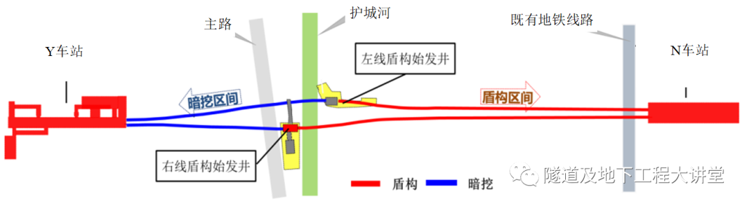

区间右线在护城河南侧、右安门桥北侧的绿地内设置右线盾构始发井,基坑同时兼作左线及右线暗挖区间的施工通道;左线在护城河北侧、右安门内大街西侧设置左线盾构始发井,作为左线小里程端暗挖通道,见图1。
图1 区间暗挖正线地理位置图

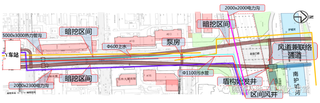

区间采用暗挖隧道穿越城市主干道、古建筑、护城河、多条地下管线等,其关系见图2。
图2 区间暗挖与周边环境平面位置关系图

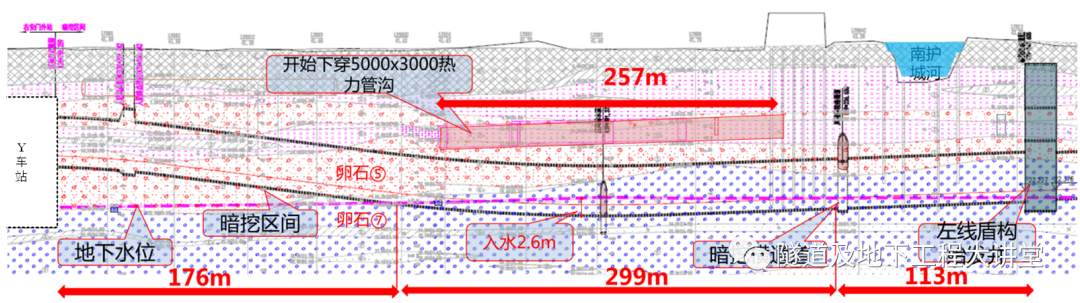

正线暗挖隧道底板所处持力层为卵石⑤、粉细砂③3,见图3,工程场地勘探范围内的土层划分为人工堆积层、新近沉积层、第四纪冲洪积层和新近纪沉积层四类七层。
图3 暗挖正线纵剖面图

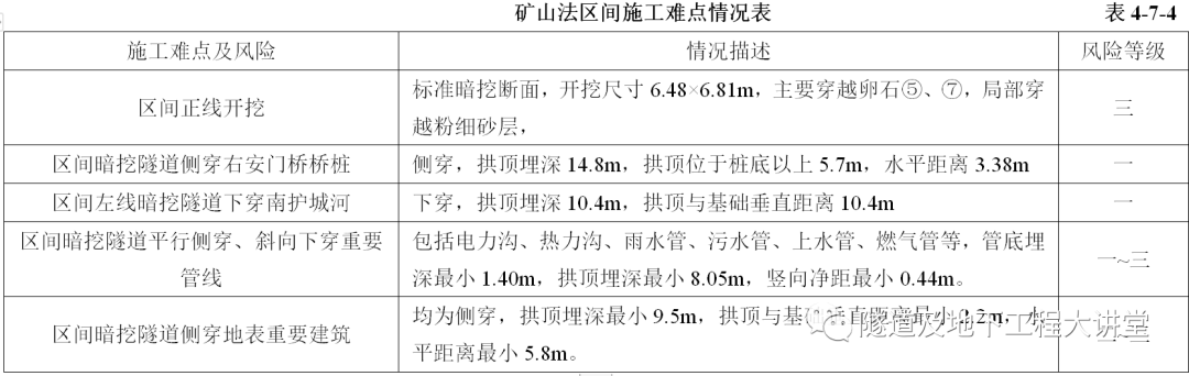

右~牛矿山法区间施工难点及潜在风险情况见表1。
表1  矿山法区间施工难点表

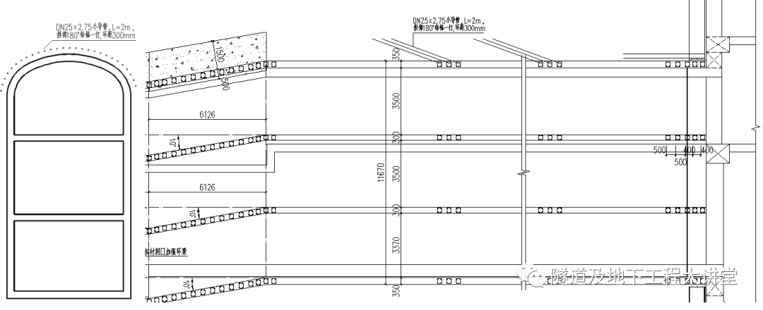

暗挖风道兼联络通道拱顶非粉细砂段、暗挖泵房开挖采用小导管超前支护预加固地层技术,采用DN25×2.75小导管,长度为2m,拱部180°每榀一打,环距300mm。暗挖泵房开挖采用DN25×2.75小导管,长度为2m,拱部120°每榀一打,环距300mm。超前小导管打设布置图如图5所示。
图5 暗挖风道兼联络通道超前小导管打设剖面、断面图

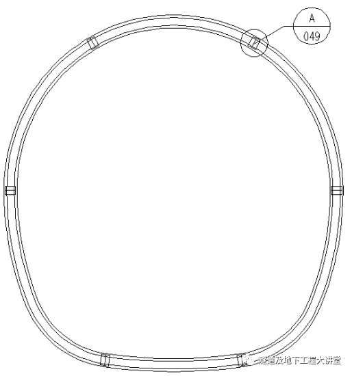

区间初暗挖期支护格栅总装图见图7、图8。
图7 暗挖区间常规段格栅总装图
图8 临时仰拱段格栅总装图
