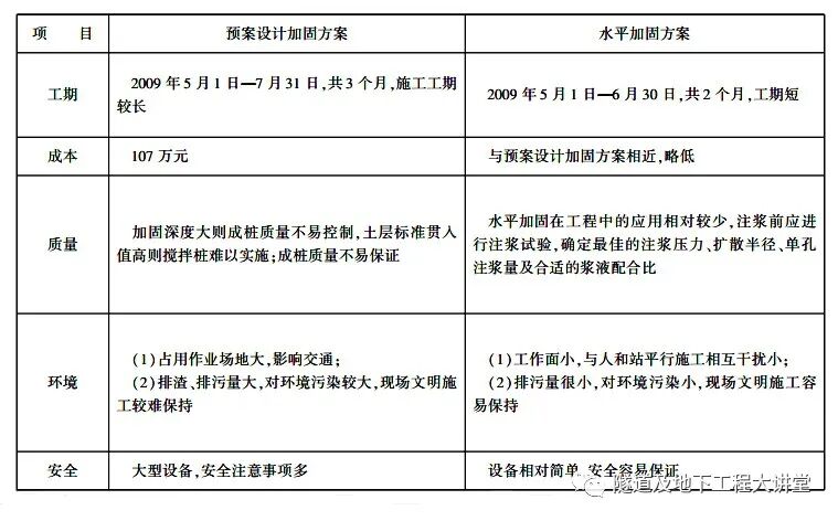

3)施工方案对比
两方案的优缺点比较如表1所示。
表1  两个方案成本、工期优缺点比较

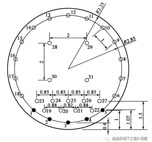

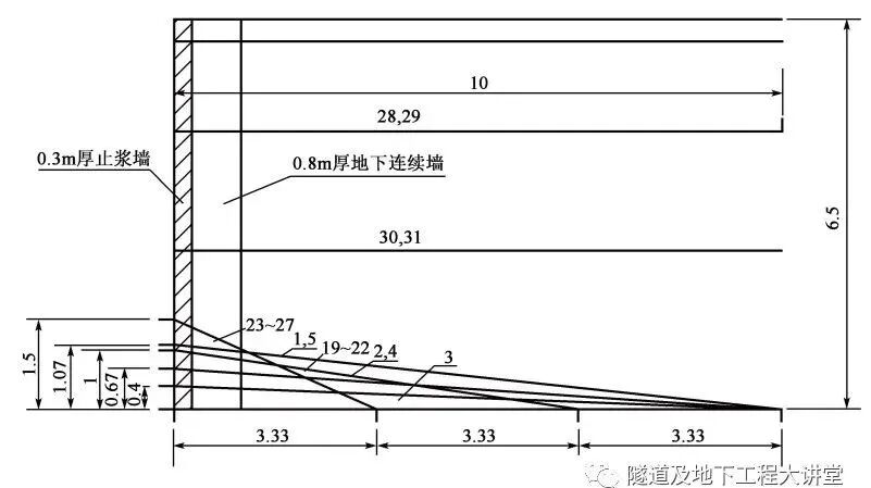

2)端头加固方案
根据现场地质资料,人和站端头隧道拱顶和拱底均位于③2 和③3 砂层中,原设计端头采用旋喷桩加固止水和提高土体强度,根据实际施工经验,旋喷桩在砾砂质中,旋喷效果不能完全保证端头区砂体止水和稳定要求。借鉴其他项目成功经验,人和站端头加固方案采用洞内全断面水平前进式深孔注浆的施工方案。导向管采用内径65mm、壁厚3.5mm的无缝钢管或焊接管,注浆角度和长度为:1号和5号的埋设角度为83°89′,长度为10.057m;2号和4号的埋设角度为86° 17′,长度为10.22m;3号的埋设角度为87° 71′,长度为10.01m;19号和22号的埋设角度为84°29′,长度为6.68m;23号和27 号的埋设角度为65°75′,长度为3.65m;6~16号和28~31号的埋设角度为0°00′,长度为10m。详细情况如图1和图2所示。
图1 水平注浆管布置示意图(尺寸单位:m)
图2 注浆管布置侧面图及注浆管埋设角度图(尺寸单位:m)

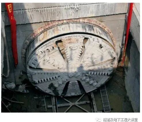

分析和结论
如图3所示,2009年2月10日,盾构安全到达人和站接收竖井。施工单位及时变更端头加固设计,将原有的旋喷桩和搅拌桩加固改为全断面水平前进式深孔注浆加固,确保了盾构的顺利到达。
图3 盾构进入人和站接收竖井
