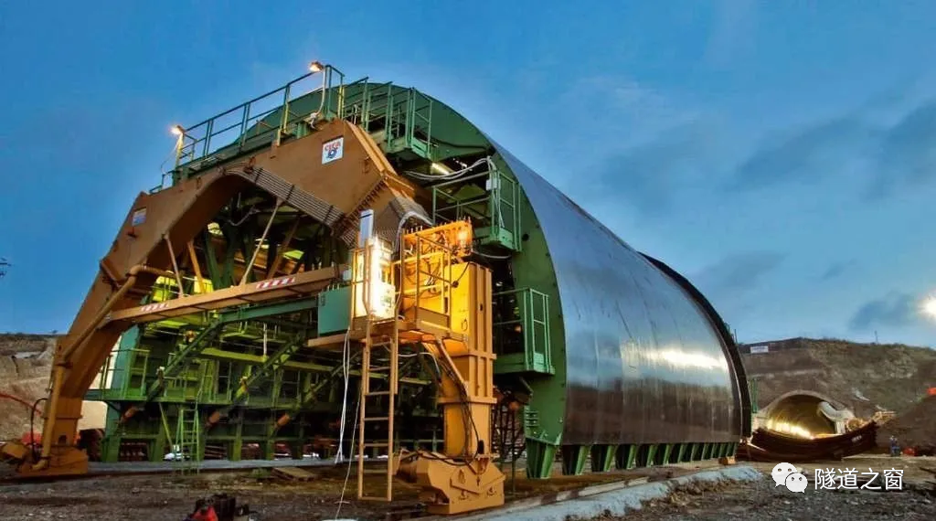

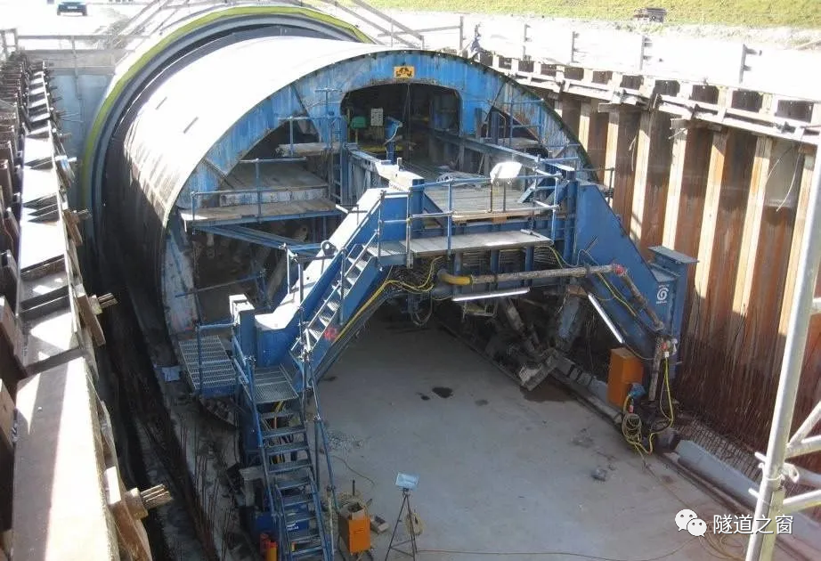

二衬砌台车是隧道施工过程二次衬砌中必须使用的专用设备,用于对隧道内壁的砼衬砌施工。二衬砌台车是隧道施工过程中二次衬砌不可或缺的非标产品,主要有简易衬砌台车、全液压自动行走衬砌台车和网架式衬砌台车。全液压衬砌台车又可分为边顶拱式、全圆针梁式、底模针梁式、全圆穿行式等。在水工隧道和桥梁施工中还普遍用到提升滑模、顶升滑模和翻模等。

台车在进行衬砌工作前,必须要对台车进行定位,使台车轮廓断面尺寸与要求尺寸一致。台车行走至待衬砌断面后,通过以下几个动作进行定位:
(1)通过操作液压系统的平移油缸调节台车中线,使其与隧道中线对齐;
(2)操作液压系统顶升油缸,使台车升至标准衬砌高度,然后旋紧基础千斤,之后复核高度尺寸;
(3)操作液压系统,使侧向油缸活塞杆伸出并达到标准衬砌断面,然后人工扳动侧向支撑丝杆千斤,使之达到侧向油缸支撑位置并旋紧;
(4)完成以上几个动作后,应进行断面尺寸的复核,以防有误。
