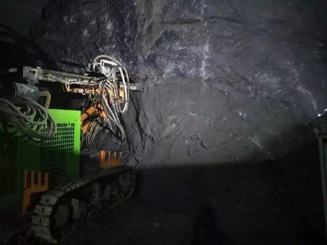

隧道施工穿过岩溶、富水软弱破碎围岩等不良地质段时,由于隧道围岩自稳能力和抗干扰能力极差,还伴随着承压水、溶洞等不良因素,施工风险极高。
在施工前必须根据设计提供的工程地质及水文地质资料,结合现场实际情况进行分析研究, 制定专项施工技术方案和安全方案。

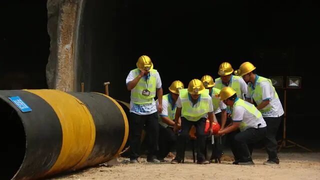

并针对不同风险源制订完善的应急预案,施工中要设置必要的信息采集及报警器材,配备足够的抢险、急救物资储备,并定期组织应急救援演练。
岩溶及富水软弱围岩隧道需规划逃生线路及逃生通道,并设置明显的标志标识,定期组织逃生演练。
施工时,应根据具体情况制定与实施地质预测、预报方案,加强地质情况的超前预测、预报工作;并根据预测、预报结果,采取相应的预防措施,及时调整隧道施工方案。
应严格按方案落实监控量测工作。发现围岩和支护体系变形速率异常时,应立即采取有效措施,情况严重时应将全部人员撤离危险区域。
施工过程中,一旦发现浑水、携带泥沙、顶钻、高压喷水、涌水量突然增大、掌子面或初期支护异响等异常情况,应立即停工撤人,并及时汇报。

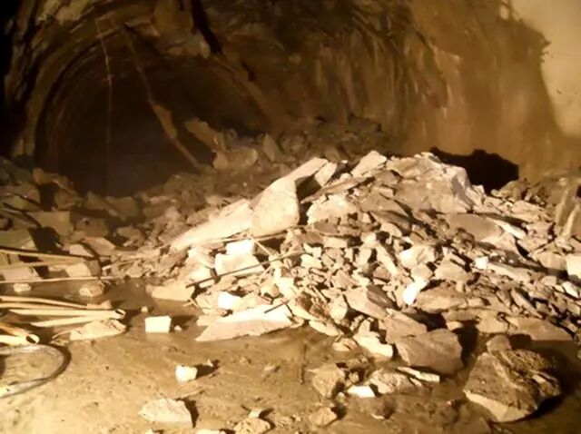

片帮掉块:指在隧道开挖施工过程中,开挖方法不当、支护不及时、找顶不彻底,导致掌子面围岩落石掉块造成的伤害。
隧道坍塌:指隧道开挖、衬砌施作过程中因开挖或支护不当,顶部或侧壁大面积垮塌而造成的事故。

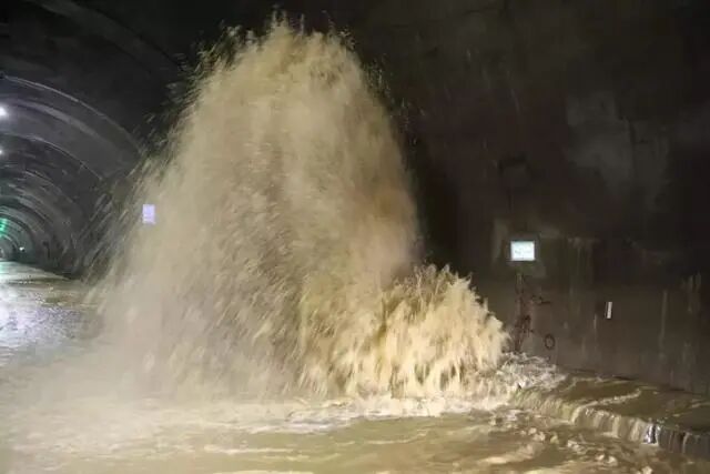

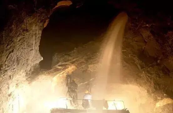

突泥涌水:隧道施工掌子面前方或者开挖轮廓四周的承压水或岩溶溶腔突然压溃临界面,造成水或泥突然涌出的事故。

富水、岩溶隧道掌子面掘进至溶洞安全距离附近时,应先暂停施工,进行超前钻孔探测,进一步查明掌子面前方一定范围内地址及富水情况,预先做好止水和排水措施,再行掘进施工。
隧道开挖至溶洞部位时,规模较大或富水高压的岩溶应 修改线路走向以绕避溶洞;溶腔壁稳定且充填物无外来补给的岩溶可以通过钻孔方式先释能降压在穿过溶洞区域;规模不大、充填物软弱且压力较小的岩溶可注浆加固和堵水后穿过。
