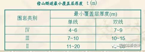

傍山隧道选址
为改善线形,提高车速,缩短里程,节省时间,常修建傍山隧道。傍山隧道一般埋藏较浅,容易造成各种病害;山坡亦常有滑坡,松散堆积,泥石流等不良地质现象,地质情况较为复杂。
选择傍山隧道时应注意:

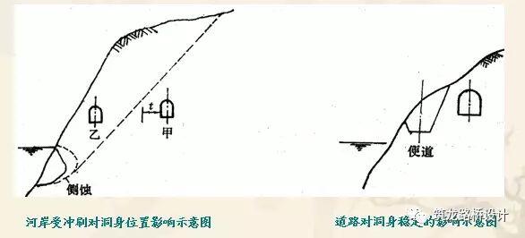

1、傍山隧道的洞身覆盖厚度问题。为保持山体稳定和避免偏压产生,隧道位置宜往山体内侧靠--宁里勿外
2、要考虑河岸冲刷对山体和洞身稳定的影响,如图所示。
3、应考虑施工便道设置和既有公路的位置,应注意既有公路边坡的可能坍塌和施工便道对洞身稳定的影响。如图所示。
4、线路沿山嘴绕行应与直穿山嘴的隧道方案进行比较。

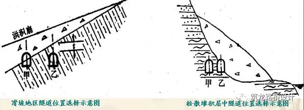

1、滑坡、错落
滑坡、错落对隧道的危害很大,在隧道通过滑坡地区时,必须查明滑坡类型范围、深度、滑动方向等。一般应避开滑坡体或错动体,或在可能滑动面以下一定深度通过。如图所示。
2、松散堆积层
堆积层常处在暂时稳定状态。一旦扰动,稳定即会丧失而造成崩坍。在这种地质条件下隧道应避开不稳定、松散的堆积层,使洞身处于基岩中,并具有足够的安全厚度。如图甲的位置上。

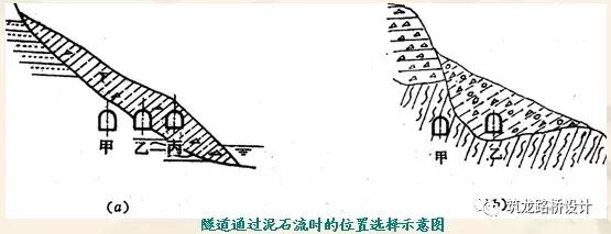

3、泥石流
隧道通过泥石流地段时,应结合地质情况考虑泥石流沟的改道和最大下切深度,确保洞口和洞身的安全。隧道洞顶距基岩面或最大下切面要有一定的覆盖厚度,如图 (b)乙的位置,隧道洞口应避开泥石流沟及泥石流可能扩展的范围。有困难时,可修建一段明洞,使泥石流在明洞顶通过。

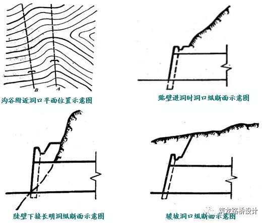

隧道洞口位置的选择
洞口位置选择好坏,将直接影响隧道施工、造价、工期和运营安全。选择时要结合洞口的地形,地质条件、施工、运营条件以及洞口的相关工程(桥涵、通风设施等)综合考虑。
(1)洞口部分在地质上通常是不稳定的。一般应设在山体稳定,地质条件好,排水有利的地方。隧道宜长不宜短,应“早进洞,晚出洞”,尽量避免大挖大刷,破坏山体稳定。
(2)洞口不宜设在沟谷低洼处和汇水沟处,一般宜将洞口移到沟谷地质条件较好的一侧有足够宽度的山嘴处,如图中的B线。
(3)当洞口处为悬崖陡壁时,根据地质情况采用贴壁(见图)或采用接长明洞的办法,将洞口堆到坍方范围以外3—5m处,见图
(4)洞口地形平缓时,一般也应早进洞晚出洞。这时洞口位置选择余地较大,应结合洞外路堑、填方、弃渣场地、工期等具体确定(见图)。需要时可接长明洞,以确保施工和运营安全。

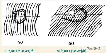

(5)考虑洞口边仰坡不致开挖过高和洞口段衬砌结构受力,洞口位置宜与地形等高线大体上正交见图(a)。道路隧道一般不宜设计斜交洞门,见图(b)。若为斜交时,应尽可能加大斜交角度(一般不小于450),或采取工程措施,以降低垂直等高线方向的开挖高度。

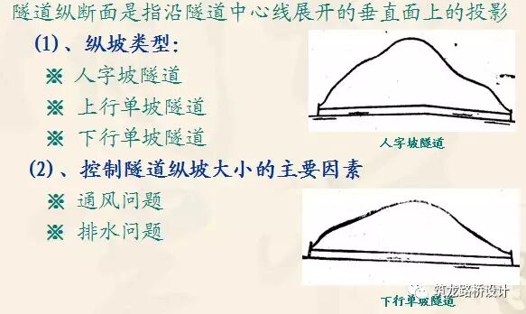

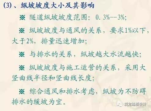

2、隧道纵断面设计

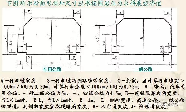

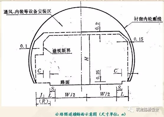

3、隧道净空断面横断面设计
(1)隧道净空:指隧道衬砌的内轮廓线所包围的空间,包括通风、照明、消防、通讯等设备所占空间;
(2)隧道建筑限界:是为保证隧道内各种交通的正常运行与安全而规定在一定宽度和高度范围内不得有任何障碍物的空间限界 ;
(3)隧道行车限界:保证隧道中行车安全,在一定高度和宽度范围内任何物体不得  侵入的限界;
(4)墙效应:隧道边墙给驾驶员造成危险的心理影响,行车偏左减少行车道;
(5)加宽带:大于2公里隧道,设紧急停车带,宽2.5m,长25—40米,间隔750米;大于10公里隧道设U型回车道;
(6)净高:一般高速公路、一级公路5米,二级以下公路4.5米;
(7)建筑限界顶角宽:小于等于1米;

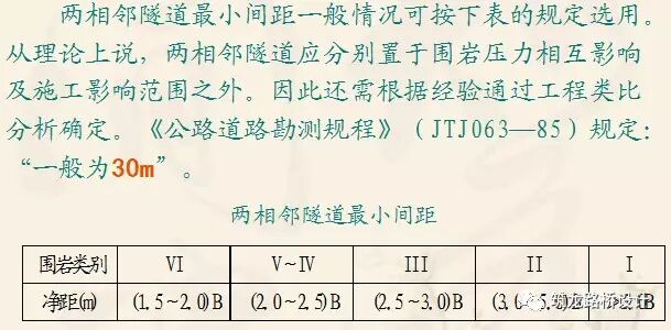

(8)两相邻隧道最小间距问题:两相邻隧道最小净距  视围岩类别,断面尺寸、施工方法、爆破震动影响等因素确定。
4、隧道接线
(1)隧道洞口的连接线平面及断面线形应与隧道线形相配合,应保证有足够的视距和行驶安全;
(2)隧道两端平面线形与路线线形相一致,必须有一定的连接线长度过渡(其规定如表所示);
(3)隧道两端的接线纵坡应有一段距离与隧道纵坡保持一致,以满足设置竖曲线和保证各级公路停车或会车视距的要求;
(4)当隧道净宽大于所在公路的路基宽度时,两端接线应有不短于50m的同隧道等宽的加宽段,并设计过渡段加以衔接。
衬砌内轮廓线及几何尺寸拟定

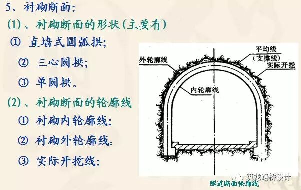

什么是隧道衬砌 (Lining)?它是一种超静定支护结构,是隧道的主体建筑物

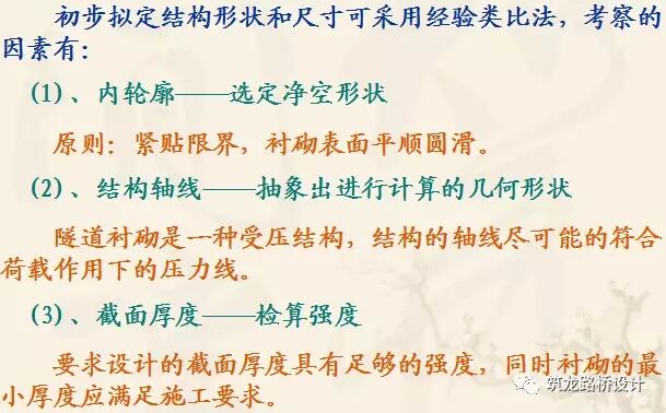

1、衬砌断面设计:主要解决内轮廓线,轴线和厚度三个问题。
(1)、内轮廓线
设计原则:衬砌的内轮廓线应尽可能地接近建筑限界,力求开挖和衬砌的数量最小。衬砌内表面力求平顺,还应考虑衬砌施工的简便。
(2)、隧道衬砌断面的轴线:应当尽量与断面压力曲线重合,使各截面主要承受压应力。
①、当衬砌受径向分布的水压时,轴线以圆形最好;
②、主要承受竖向压力或同时承受不大的水平侧压力时,可采用三心圆拱和直墙式衬砌;
③、当承受竖向压力和较大侧压力时,宜采用五心圆曲墙式衬砌;
④、当有沉陷可能和受底压力时,宜加设仰拱的曲墙式衬砌。

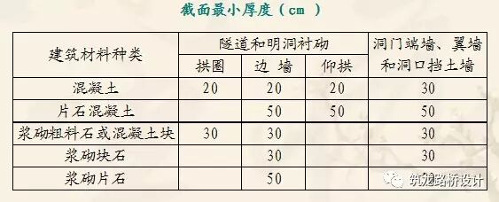

(3)、隧道衬砌厚度:随所处地质条件和水文地质条件不同而有较大变化,并且与隧道的跨径,荷载大小,衬砌材料以及施工条件等有关。根据以往经验,拱圈可以采取等截面,也可采取在拱脚部分加厚20—50%的变截面。仰拱厚度一般略小于拱顶厚度。

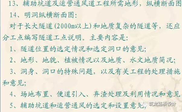

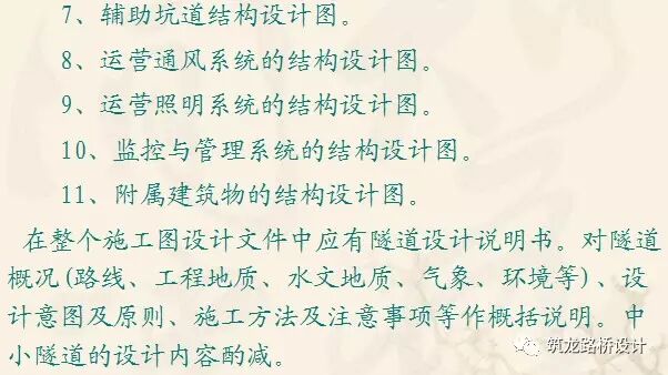

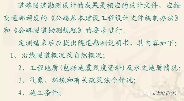

隧道勘测设计文件的内容
隧道总体设计(高校讲稿 77页)
