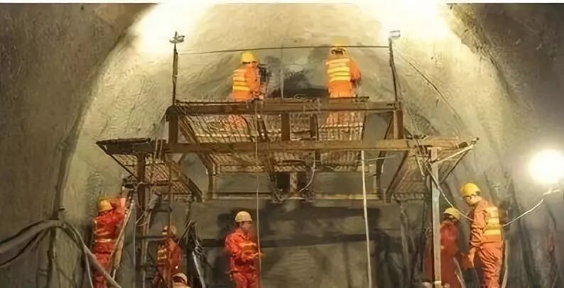

  四、支护
  (1)施工期间,现场负责人应会同有关人员对各部位支护定期检查;不良地质地段,安全员随时检查。当发现支护变形或损坏时,应立即修整加固。
  (2)拱架拱脚必须安装在实地上,悬空的必须将拱脚垫实,并用锁脚锚杆固定拱脚。
  (3)洞内水平坑道与辅助坑道连接处,应加强支护或及早进行永久衬砌。
  (4)当发现已喷锚区段的围岩,有较大变形或锚杆失效时,应立即会同技术人员分析研究并采取有效措施。
  (5)喷射混凝土尚未达到一定强度即趋失稳的围岩,喷锚后变形量超过设计允许值以及发生突变的围岩,应用钢架支撑进行支护。
  (6)对开挖后自稳程度很差的围岩采用超前锚杆和挂网喷混凝土的办法临时支护。
  (7)施工中需要短期停工,应将支护直抵工作面。
  (8)应把喷层的异常裂缝作为主要安全检查内容之一。经常进行观察与检查,并作为施工危险信号引起警惕,尤其是全断面开挖的拱圈,拱顶部分不得因高、难而省略检查。
  (9)喷射混凝土时,工作面应加强通风,作业人员必须个人防护,喷射手应佩戴防护面罩、防水披肩、防护眼镜、防护口罩、乳胶手套。
  (10)向锚杆孔压注砂浆,压力应不大于0.2升mpa,注浆管喷咀,严禁对人放置。在未打开风阀前不得搬动或关启封盖。
  五、衬砌
  (1)衬砌工作台上应搭设不低于1米的栏杆,跳板设防滑条,梯子应安装牢固,不得有钉子露头和突出尖角。
  (2)工作台、跳板、脚手架的承重不得超过设计要求,并在现场挂牌标明。脚手架与工作台的底板应铺设严密,木板的端头必须在支点上,严禁有探头板。
  (3)吊装拱架、模型板时,工作地段应有专人监护,洞内作业倾卸材料时,人员与车辆不得穿行。
  (4)混凝土灌筑前,应全面检查模板及支架结构状况,检查钢筋绑扎是否牢固、开挖面有无悬石坍落,验收合格后方可进行灌筑作业。在捣固作业中,使用插入式振动器,则应穿胶鞋、戴胶皮手套,软轴部分不得插入混凝土中,电源接头必须良好,湿手不得接触电源开关。
  (5)洞门衬砌时应先检查仰坡、边坡、坡顶有无裂缝,及时消除坡面危石,尤其是雨后更要认真检查,防止洞外坡面悬石坍塌。
  (6)严禁在洞内熬制沥青,在洞外时应远离人员和房屋集中地点。
  (7)模板台车作业地段距开挖作业面不应小于260米。
  (8)台车下的净空应保证运输车辆正常通行,并悬挂明显的缓行标志。
  (9)拆除混凝土输送软管或管道时,必须停止混凝土泵的运转。
  (10)使用衬砌模板台车应遵守下列规定:
  1)、台车走行轨中心线必须与隧道中心线重合,两侧轨面必须在同一水平面。
  2)、台车上不得堆放料具。
  3)、工作台上应铺满底板。
  4)、混凝土两端挡头板,应安装牢固可靠不漏浆,灌筑时必须两侧对称进行,不得使台车受到偏压。
  5)、台车就位后应先灌注边墙基础混凝土。
  6)、台车前后轮的相反方向应用铁靴刹住车轮。
