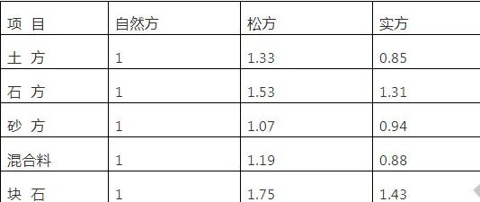

1、石的实方和虚方的转换系数  只有片石的表观密度与堆积密度的系数。(表观密度:材料在自然状态下,单位体积所具有的质量。堆积密度:散粒材料在自然堆积状态下单位体积的重量称为堆积密度。)我们取定片石的表观密度为2700kg/m3,堆积密度为1500kg/m3,则空隙率为44.44%,转换系数为1.8.仅供参考。2、土方转换关系
1、石的实方和虚方的转换系数
只有片石的表观密度与堆积密度的系数。

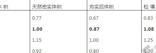

2、土方转换关系
土方分为天然密实体积、夯实后体积、松填体积、虚方体积等各种状态。其相互间的关系见下表所示:
注:一般应按自然方计算,既天然密实体积。市政、土建土方工程系数为1.3,水利土方工程系数为1.23-1.25之间。
注:1.松实系数是指土石料体积的比例关系,供一般土石方工程换算时参考;
2. 块石实方指堆石坝坝体方,块石松方即块石堆方。
