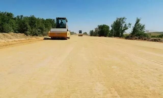

1.2 土方路基需做的试验
压实度检验
用环刀法、灌砂法、灌水法检测(见E7)
弯沉值检测
每车道、每20m测1点。检测结果符合设计要求。
平整度检测
路面宽度<9m,检测1幅; 路面宽度9~15m,检测2幅; 路面宽度>15m,检测3幅。用3m直尺检测,每20m用3m直尺和塞尺连续量取两尺,取最大值。公路水运试验检测考试70418
现场密度检测方法的适用范围
环刀法适用于细粒土及无机结合料稳定细粒土的密度测试。但对无机结合料稳定细粒土,其龄期不宜超过2d,且宜用于施工过程中的压实度检验。
灌砂法适用于在现场测定基层(或底基层)、砂石路面及路基土的各种材料压实层的密度和压实度,也适用于沥青表面处治、沥青贯入式面层的密度和压实度检测,但不适用于填石路堤等有大孔洞或大孔隙的压实度检测。
灌水法适用于粗粒土、大孔洞和大孔隙的密度检测。
用环刀检测时的注意事项
检测路基的频率每1000㎡一次,检测数量按《规范》中的规定取样。
为便于取土,在试验前,宜在环刀内壁涂抹少许油或凡士林。
由于碾压土层的密度一般是从上到下减小的,在试验时,应将压实层表层浮动及不平整的部分铲去,达到一定深度,使环刀打下后,能达到要求的取土深度,但不得挠动下层土.
样品取出后应密封,防止水分蒸发,避免影响检测结果。
填写委托单时必须填清楚工程名称、委托单位、施工单位、代表起止桩号、每个测点的桩号及部位、击实指标、设计或标准要求达到的压实度等信息。
用灌砂法检测时的注意事项
检测频率每1000m2一次,检测数量按《规范》中的规定取样。
当集料的最大粒径小于15mm、测定层的厚度不超过150mm时,宜采用φ100mm的小型灌砂筒测试; 当集料的粒径大于或等于15mm,但不大于40mm,测定层厚度超过150mm,但不超过200mm时,应用φ150mm的大型灌砂筒测试。
灌砂试验前,应对标准砂的密度和锥体质量进行标定。挖坑时,试坑应周壁竖直,避免出现上大下小或上小下大的情形,否则,检测密度偏大或偏小。
用灌水法检测时的注意事项
检测频率每1000㎡一次,检测数量按《规范》中的规定取样。
试坑挖好后,放上相应尺寸的套环,用水准尺找平,将大于试坑容积的塑料薄膜袋平铺于坑内,翻过套环压住薄膜四周。
记录储水筒内初始水位高度,拧开储水筒出水管开关,将水缓慢注入塑料薄膜袋中。当袋内水面接近套环边缘时,将水流调小,直至袋内水面与套环边缘齐平时关闭水管,持续3 ~ 5min,记录储水筒内水位高度。
当袋内出现水面下降时,应另取塑料薄膜袋重做试验。
弯沉检测注意事项
弯沉是指在规定的标准轴载作用下,路基或路面表面轮隙位置产生的总垂直变形(总弯沉)或垂直回弹变形(回弹弯沉),以0.01mm为单位。
注意事项:
a 荷载车的单侧双轮荷载、轮隙宽度及气压要符合测试要求;
b 车载过磅一定是后轴的轴载;
c 现场有车道、桩号的标记,以备能准确找到局部需处理隐患;
d 土基可用3.6m的弯沉仪测试,对于半刚性基层、沥青路面或水泥混凝土路面测试时,宜采用5.4m弯沉仪。

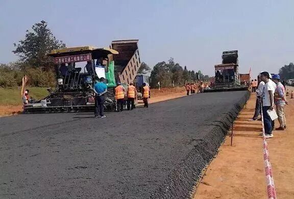

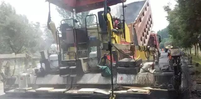

沥青混合料面层
3.1 施工前的实验
沥青原材料质量的检验
沥青混合料所用粗集料、细集料 、填料的质量检测
配合比设计
包括三个阶段:目标配合比设计→生产配合比设计阶段→生产配合比验证—即试验路试铺阶段
沥青取样后注意事项
从沥青桶中取样,并采取措施防止样品散落地面沾有尘土。
沥青送样容器必须为金属筒 ,可加热。严禁使用泥筒、塑料桶。
样品标识必须填清楚工程名称、委托单位、使用部位、生产厂家、代表批量、沥青标号、委托检测项目等信息。
3.2 施工过程中需抽取用于马歇尔、 抽提试验所需的检测样品。
注意:该样品的取样频率必须是每日、每品种抽样一次,样品的最小数量为8kg。
马歇尔试验委托信息内容
填写委托单时必须填清楚工程名称、委托单位、施工单位、分项名称、代表桩号、沥青品种标号、设计沥青用量、理论最大密度或各种规格集料的比例及相对密度等信息。
当混合料为SMA时,应提供配合比设计中沥青混合料中粗集料的比例,即大于4.75mm(SMA—10的PCA为2.36mm)的颗粒含量PCA及粗集料骨架部分的平均毛体积相对密度ΥCA。
抽提试验委托信息内容
填写委托单时必须填清楚工程名称、委托单位、施工单位、代表起止桩号、取样部位及桩号、级配类型、设计用油量或油石比等信息。
3.3 施工完毕需检测的项目
沥青混合料的压实度、厚度
沥青混合料的厚度分上面层厚度和总厚度
弯沉值
平整度
抗滑性能
沥青压实度检测取样的注意事项
沥青混合料面层压实度、厚度的检测每1000㎡测1点。
可按路面钻孔及切割取样方法钻取路面芯样,芯样直径不宜小于φ100mm。当一次钻孔取得的芯样包含有不同层位的沥青混合料时,应根据结构结合情况用切割机将芯样沿各层结合面锯开分层进行测定。
在量取厚度时,应分别量测分上面层厚度和总厚度。
填写委托单时必须填清楚工程名称、委托单位、施工单位、分项名称、代表起止桩号、每个测点的桩号及部位、马歇尔击实试件密度、设计或标准要求达到的压实度等信息。
