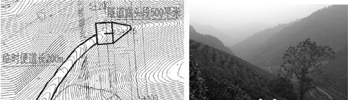

①K5+165~K5+185段原设计为浅埋暗挖段,现若采用半盖半挖法施工,露头段地表征地问题没解决(需征地500m2),没有足够的施工场地。
②K5+165~K5+185段树木茂密,施工时需砍伐树木,需与当地林业管理部门协调解决。
③根据实测地形原设计,露头段里程界定为K5+165~K5+185,施工长度20m,需二次刷坡进洞。
④K5+165~K5+185段施工时,材料运输需修筑400m便道,便道位置为原有冲沟,排水问题和征地问题需解决。
图1 K5+165~K5+185 段平面图
图2 K5+165~K5+185 段原地貌
图3 负埋深露头段三位模拟图
图4 实测K5+165~K5+185(20m)段隧道中线纵剖面

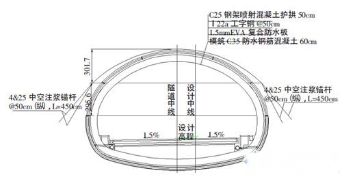

⑦在K5+165~K5+185里程段内立设上台阶工字钢,工字钢型号为I22a,纵向间距50cm,两侧拱脚各以通长I22a型钢代替连接筋,并打设L=4.5m锁脚锚杆(每榀8根),连接筋间距1m,通长双面焊接,安装双层钢筋网片@20×20cm,C25喷射混凝土厚度50cm(拱脚位置喷射混凝土厚度80cm)。为提高喷射混凝土密实度,工字钢立好后,内模采用石棉板封闭,然后再采用从上而下喷射混凝土,形成喷砼拱壳。为后续施工地面砼防护层方便,留设50×50cm投料孔。
⑧洞内施工仍按照原设计三台阶开挖施工,在初期支护封闭成环后,洞外初支外层用防水砂浆抹面,厚度5cm,然后覆设SBS外包防水卷材,洞内初支内侧挂设EVA防水板。
⑨利用投料孔,泵送混凝土施工露头段地面护拱、排水渡槽、天沟浆砌工程,待地面防护、排水等设施施工完毕,吊模关闭投料孔,用高等级微膨胀砼封闭投料孔。
⑩准备按照暗挖隧道施工洞内仰拱和二次衬砌砼,二次衬砌施工完成达到设计强度后,人工回填洞顶,并进行复绿工作。
图5 2#隧道西线K5+165~K5+185施工立面图

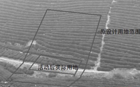

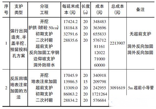

4施工方案比较
文章对强行出洞造壳、半盖半挖、预留投料孔施工的方案资金投入进行了大致的估算,并与“反压回填地表注浆加固的方法”进行了合理性、经济性、可靠性、安全性综合分析,其优势如下:
①原设计反压回填地表注浆加固的方法,必须征地、砍树、毁茶,国家级森林保护区审批困难,百年龙井茶园不能迁移、被污染。利用洞内通道强行出洞造壳、半盖半挖、预留投料孔的方法,可以快速施工,到达飞地,节约用地,无额外征地、砍树、毁茶之担心,真正做到绿色施工。
②节约工程投资约87.77万元,工期15日历天,土地0.9亩。
③反压回填、地表注浆加固效果界定困难,全暗挖施工风险重重。施工风险大,注浆浆液可能会污染龙井茶园、城市景区水系。
图6 用地节约对比图
表1 K5+165~K5+185(20m)段方案成本对比表
