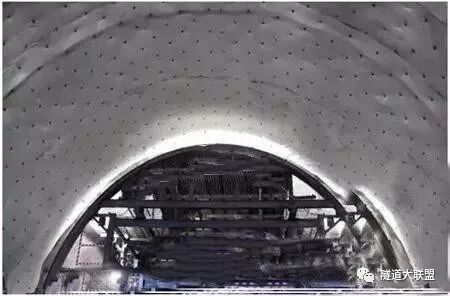

施工要点1、基面处理:围岩渗漏水采用引排措施,清除基面外露钢管及钢筋头,用水泥砂浆抹平,初期支护表面平整度用2 m直尺进行检查。2、排水盲管:采用无砂混凝土按设计排水纵坡施做盲管铺设平台,盲管头按设计引出。3、缓冲层铺设:缓冲层材料采用无纺土工布,用热熔垫圈与射钉固定,拱部间距0.5~0.8 m,边墙间距0.8~1.0 m,底部1~1.5 m,呈梅花形排列。4、防水板铺设:防水板应超前二次衬砌一个模板台车长度铺设,采用环向从拱部向两侧边墙展铺,按1.1~1.2预留松驰量,用专用设备使防水板融化与热熔垫圈焊接牢固。5、防水板焊接:防水板接缝采用自动爬行式热合机热熔焊接成双焊缝,焊接前将接缝处擦洗干净,搭接宽度不少于10cm,避免漏焊、假焊、烤焦、焊穿等现象,现场配备灭火装置,并对防水板临时覆盖保护,焊接完按规定采用充气式检查,绑扎钢筋和立模时避免损坏防水板,浇注混凝土时采用挡板防止冲击防水板。6、止水带固定:中埋式止水带固定在挡头模板上,先安装一端,浇筑混凝土时另一端应用箱型模板保护,防止止水带偏移,固定时不得损坏止水带本体部分。不得使橡胶止水带翻滚、扭结,止水带连接应采用热硫化连接的方法,搭接长度不得小于10 cm,焊接缝宽不小于50 cm,施工缝附近混凝土振捣时,避免推压和碰撞止水带。止水条采用预留嵌入方式并固定。现场常见问题1、纵向盲管固定不到位,上面没有铺设无砂混凝土。2、土工布采用垫圈固定,热熔垫片数量间距不符合设计,射钉外露较多,易刺破防水板。3、防水板焊接搭接不满足10cm。4、基面处理不干净,有外露钢筋头和钢管5、排水盲管未按设计进行引出、未采用土工布包裹。6、未采取围挡设施,绑扎钢筋和立模时经常损坏防水板,施工混凝土时不注意,止水带扭结、翻滚,导致止水带失效。
