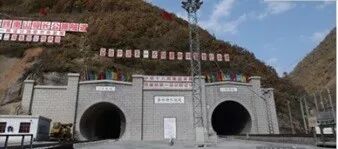

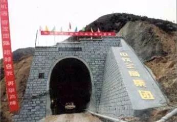

洞门测量:隧道洞口的形式很多(图片来自网络)
(一)洞口环框
(二)端墙式洞门及柱式洞门
(三)翼墙式洞门及耳墙式洞门
(四)台阶式洞门
(五)斜交式洞门
(六)突出式洞门
(七)遮光式洞门
(八)拱形明洞门
洞口的形式虽然很多,除斜切式洞口之外,其他和一般构筑物的放样区别不大。隧道本体被斜切,在空间上形成一个削竹状,如何控制其形状?
知道斜切的起止里程和高差,由高差计算斜切位置,不同的高差对应不同的斜切位置,在隧道断面图上表现为一条横线,横线与断面的交点即为控制点,将斜切段分为数个段落控制,就完成了斜切段的施工放样。
