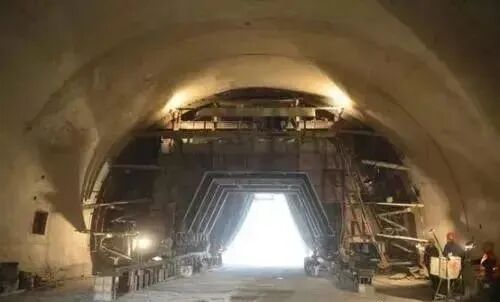

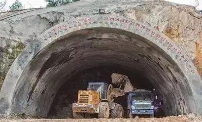

开挖
1、暗洞开挖欠挖,导致断面尺寸不足,挖方量直接就少了。
2、超挖不按要求回填,超挖回填片石,更有甚者有编织袋装洞碴回填。
3、开挖过程中设计的预留沉降量一点都没有开挖,到二次衬砌时到处是欠挖。
4、加大进尺。可增大一次开挖长度,减小工序交接次数。
现场监管小结:挖方量可以从出渣量及运输车次估算,也可以在台车上,用尺子量固定一部位。
非设计变更
1、双侧壁导坑开挖变成了三台阶七步开挖,或者台阶法,变成全断面也有。
2、仰拱填充与仰拱同时施工。
3、仰拱半幅施工,没有仰拱栈桥。
现场监管小结:施工过程中,及时核对围岩等级和地下水状况,可根据实际情况及时上报,以便修正。

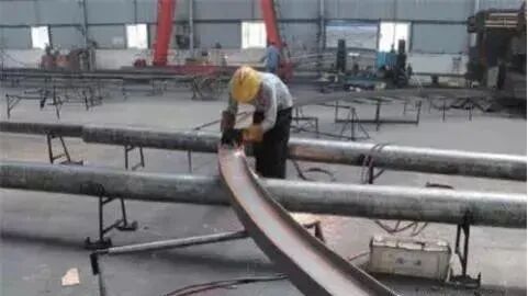

工字钢
1、工字钢的间距设计为60cm,实际施工中能按间距80cm的就不错了。
2、同样的一种工字钢从b换成a,I20的变成I18的,并且工字钢的厚度有猫腻,不是长度有问题,就是在腹扳的厚度做文章。
3、工字钢长度不按照设计长度做,一般工字钢的腿部都是悬空的。
4、工字钢有些是用两根钢筋做的,然后用混凝土喷上,看了还以为是真的工字钢。
5、纵向连接钢筋能省就省了,连接板就是从钢板上量一个大致尺寸,切割下来,大致位置钻个眼就算完成了,根本没有什么橡胶垫板,像混凝土垫块一类的东西,也就走走形式,基本没用过。
现场监管小结:工字钢这个环节需要经常到钢筋加工场检查,不允许不合格的进洞,在其加工好后,可要求其试拼并检验尺寸,符合允许误差后,方可使用。

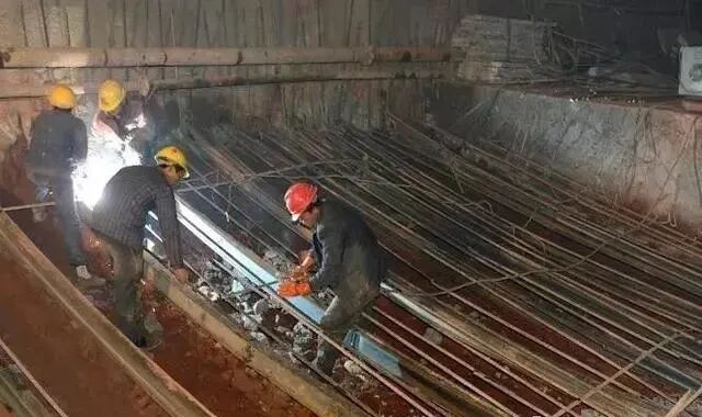

仰拱
1、有打仰拱的不打仰拱,可以省不少回填的混凝土,即使做了仰拱,也是欠挖严重,混凝土不按照配合比施工,有的直接用片石混凝土代替了。
2、监理抽检完了,把仰拱下的工字钢再割掉的都有。
3、仰拱的钢筋混凝土打成片石混凝土的或着用喷射混凝土回弹下来的混凝土填充的都有,再用砂浆抹面跟真的似的,不注意还真看不出来。
4、底板钢筋直接不放,也有放好让监理检查,过后直接撤走。
现场监管小结:仰拱在新奥法里,就相当于隧道稳定的基础,正是仰拱和上部结构形成一个整体,就如同一个鸡蛋壳一样,仰拱不做好,特别是墙角和仰拱交接处不清理干净就施工,是隧道产生不均匀沉降的一个重要原因。

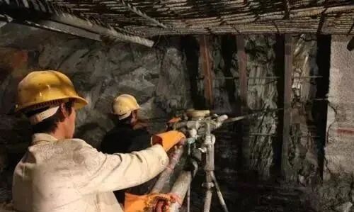

锚杆
1、加大间距,导致数量不够。锚杆能省就全省,也不注浆,也不按间距施工,只要看看掌子面不出事情就可以了。
2、锚杆长度不足,3.5m的锚杆甚至用80cm-100cm的来代替,先用冲击钻打上洞,然后用锚固剂锚住。主要是便于检查(设计一般是3.5米左右),更有在检查后再抽出换短锚杆的。
3、直径不足(小直径替换大直径),甚至有用跟φ6钢筋焊上一节φ22的锚杆插进去,检查了一看外面,锚杆一根根的很漂亮,其实里面猫腻很大。
4、使用不合格锚杆或者中空锚杆使用普通锚杆等等。
5、用锚固剂代替水泥沙浆。
6、孔洞打的不少,人能够到的地方深度也够,插入钢筋也差不多够长,可等检查完就给抽出来换了。
7、中空注浆锚杆不注浆,端部用水泥浆堵死,看上去像注满了,锚杆尾部折弯,拉拔试验时确保拉不出。
8、超前导管故意漏打。
现场监管小结:长锚短打,该注浆的锚孔不注浆,锚杆一根当几根用,用锚固剂一塞就完事了,好点的在外面添点沙浆,剩下的就直接放进去不管了。之所以隧道队这么大胆,就因为他们对坍塌有对策,比如围岩差隧道的锚杆少打,但没短的,就算塌了也不怕,长得可以补到塌腔里,找不到短的就抓不到把柄。围岩好的,都是短锚杆,因为塌的几率小。这就需要现场监管人员要求在隧道队每一道重要工序施工时必须提前通知验收,不合格就不允许进入下一工序

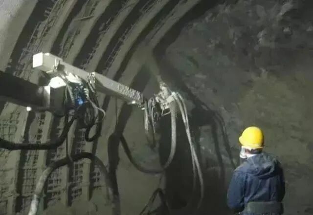

喷射砼
1、喷砼湿喷采用干喷,这是大家默许的。干喷工艺,会有粉尘污染、回弹严重以及混凝土品质的不均匀等问题。
2、还有用石粉代替水泥的,速凝剂不舍得放的。
3、不按照配合比施工,还有喷射砼中不加粗骨料的,砼拌和时私自调整配合比,相对增加石子、砂的用量,减少水泥用量,从而节省成本。
4、在工字钢内侧贴上石棉瓦,面上喷一层混凝土,里面是空心,喷混凝土厚度就只有一点厚,与设计相差太远,塌腔空洞石棉瓦遮盖不注浆。
5、纤维喷射混凝土纤维不是拌的,是洒在拌好的料上,为了应付检查的,其他时候从开工到结束就没怎么用过。
6、掌子面没见几个施工队喷过,既降低材料用量,又减少施工难度。
7、初支混凝土厚度不足,喷射砼强度也不足。
8、喷射次数也不合格,开挖出渣后,直接立钢架,然后喷混凝土,先喷钢架使其固定,所以钢架处往往是一次喷射厚度过大,而且还容易在钢架后产生空槽,也是导致以后钢架处经常出现漏水的一种因素。
9、存在漏喷,钢架后存在空洞,拱架和混凝土成整体了,而与围岩间产生了间隙,如果注浆填充的话,注浆量过大。
现场监管小结:隧道混凝土施工工序就不说了,规范要求的现场一般都达不到,质量好不好看看渗水和裂缝就知道了。现场施工必须要求隧道队采取合理的工程技术措施,最起码要合理。
