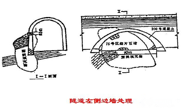

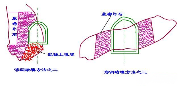

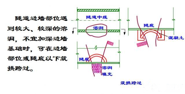

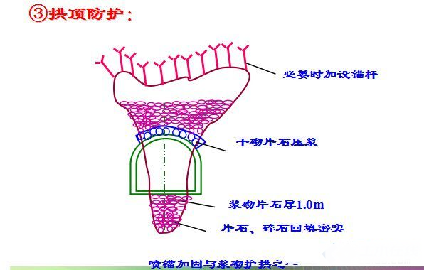

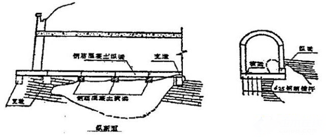

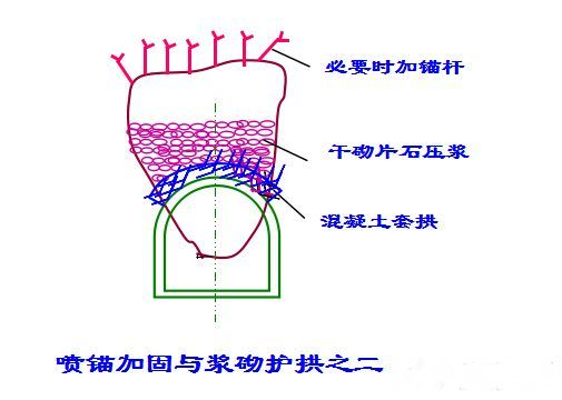

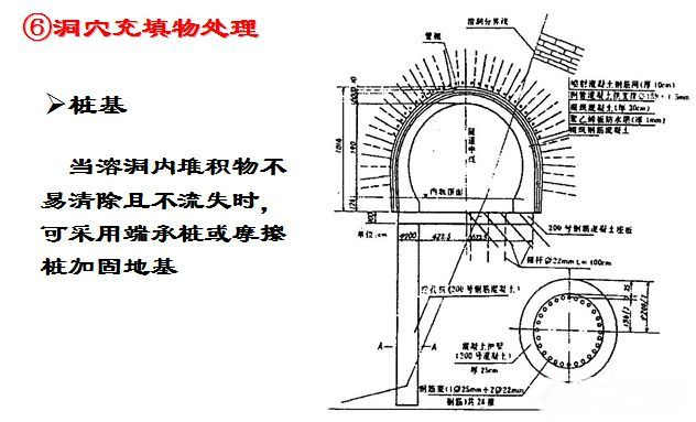

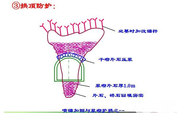

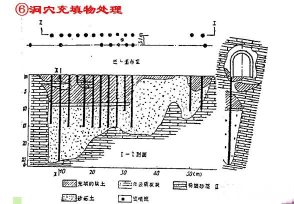

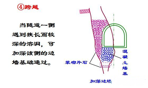

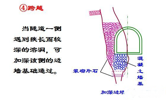

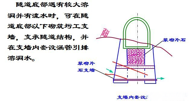

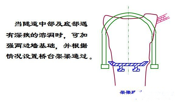

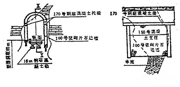

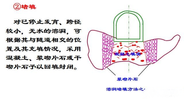

隧道溶洞处理可按岩溶对隧道的不同影响情况及施工条件,采取引流、跨越、加固、清除、注浆等不同措施或综合治理。(1)应查明溶洞分布范围和类型,岩层的完整稳定程度、填充物和地下水情况,据以确定施工方法。(2)如岩层比较完整、稳定,溶洞已停止发育,有比较坚实的填充,且地下水量小,可采用探孔或物探等方法,探明地质情况。(3)常用处理溶洞的方法,有“引、堵、越、绕”。①引排水

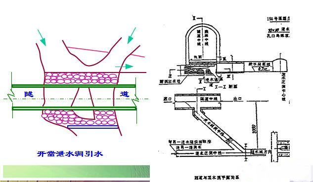

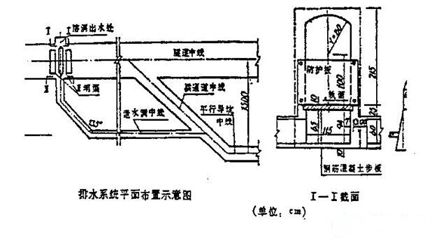

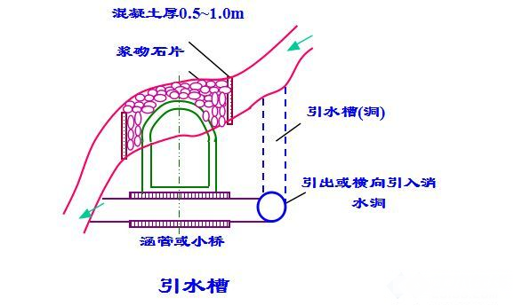

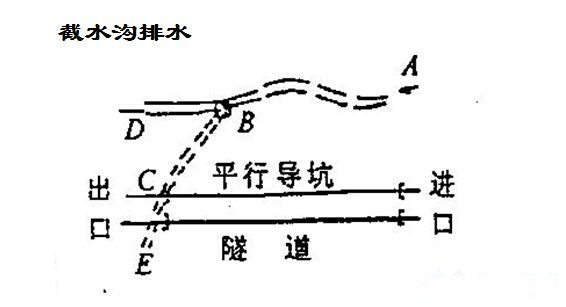

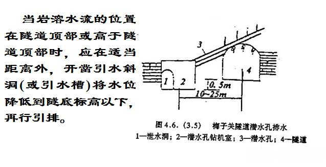

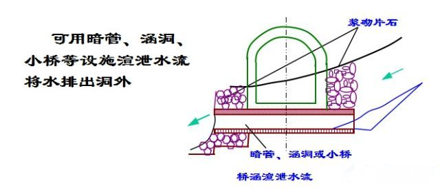

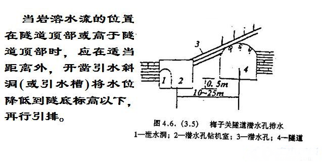

①引排水
遇到暗河或溶洞有水流时,宜排不宜堵。
开凿专门的泄水洞将水排出洞外。
——开凿泄水洞将水排出洞外。
⑤绕行施工
在岩溶区施工,个别溶洞处理耗时且困难时,可采取迂回导坑绕过溶洞,继续进行隧道施工,并同时处理溶洞,以节省时间,加快施工进度。绕行开挖时,应防止洞壁失稳。
