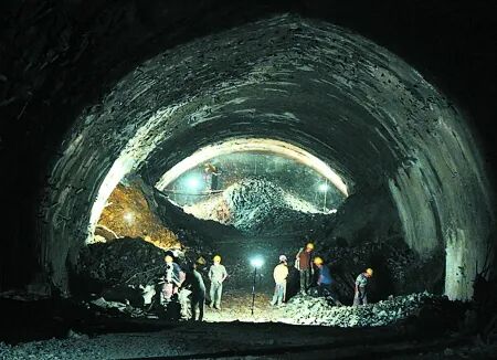

一、采取光面爆破方案,确保开挖面圆顺
这是搞好隧道不渗不漏的基础,光面爆破搞不好,极易带来:
①拱部回填困难,一旦不密实,易形成水囊;
②岩面凹凸不平,喷射砼难以找平;
③铺设防水板困难等问题,因而在施工中,严格按照光面爆破工艺要求进行操作。

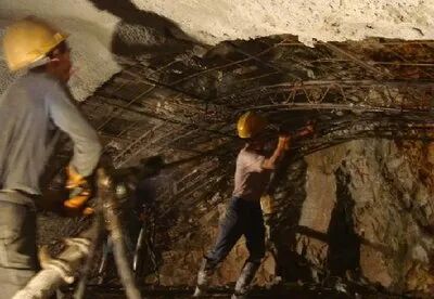

三、严把小导管注浆关
采用短台阶法施工时,严格执行“管超前、严注浆、短开挖、强支护、快封闭、勤测量”的施工原则,认真做好初期支护,特别是初期支护背后的回填注浆,做到渗漏水无线流,否则在严重渗漏水处打孔、下管补充注浆,直至符合要求。该项工作务必做到平行作业,分段进行,做好一段,初验一段,否则,将不允许做二次衬砌。
⑴施工前根据工程地质和水文地质条件,通过试验后,再进行注浆。
⑵根据预注浆范围、地质条件和地下水情况,为确保注浆加固堵水效果,选择合理的注浆参数和浆液配比。
⑶注浆过程中,严格控制注浆压力,防止出现结构变形、串浆等现象。
⑷注浆结束后,采用径向钻孔的方法,对注浆效果进行检查、分析和判断。

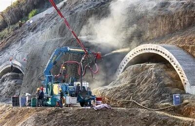

四、把住喷射混凝土防水关
⑴喷射混凝土采用湿喷技术。
⑵喷射混凝土采用复喷方式,第一次喷射封面,支立格栅,挂网后再复喷,并埋入检测喷射混凝土厚度的标识钢筋,以检查喷设混凝土的厚度。
⑶在喷射混凝土施工前28天,把场地布置图、机具、混合料配合比资料报监理审批,审批后再实施。
⑷原材料称量允许偏差(按重量比):水泥、速凝剂±2%,砂石±3%。
⑸搅拌时间:喷射混凝土采用强制式拌合机分次投料,搅拌时间不少于2 min。
⑹运输及存放时间,当不掺加速凝剂时不得超过2小时,掺加速凝剂时不宜超过20 min,混合料随拌随用。
⑺按照规范要求,取样试验。
完成喷射混凝土后,隧道基本实现干燥。局部有渗流处,一是可以插管补注浆,二是较大渗流可以插管接排水盲管固定引至侧沟排走。
