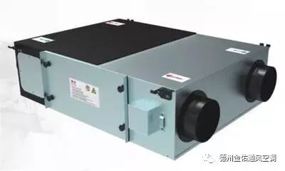

知识点:单向流新风系统
来源:网络,如有侵权,请联系删除
由风机、进风口、排风口及各种管道和接头组成的。安装在吊顶内的风机通过管道与一系列的排风口相连,风机启动,室内混浊的空气经安装在室内的吸风口通过风机排出室外,在室内形成几个有效的负压区,室内空气持续不断的向负压区流动并排出室外,室外新鲜空气由安装在窗框上方(窗框与墙体之间)的进风口不断的向室内补充,从而使您一直呼吸到高品质的新鲜空气。
无须送风管道的连接,而排风管道一般安装于过道、卫生间等通常有吊顶的地方,基本上不额外占用空间。
