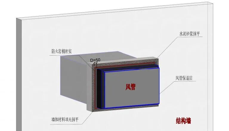

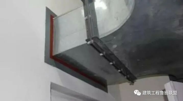

知识点:风管穿墙防火封堵
来源:网络,如有侵权,请联系删除
风管穿墙体防火封堵示意图
风管穿墙体防火封堵实例
1、施工工艺要求
1)保温风管在套管内保温层应连续,不得有断层。
2)封堵材料使用不燃橡塑保温材料或者不燃的岩棉填充密实
3)根据风管长边长度选择套管钢板的厚度,应符合规范要求,穿防火墙的套管厚度不应小于1.6mm。
4)套管外侧与墙体之间应使用墙体材料填充密实。
5)封堵完成后使用水泥砂浆填实抹平。
2、施工中易出现的问题
1)保温风管在套管内保温层不连续。
2)封堵材料为可燃材料,封堵不密实。
3)不设置套管或套管厚度不符合规范要求。
4)表面收面不平整美观。
3、质量要求
保温风管保温层应连续,套管内不燃材料应填塞密实,起到防火防烟的作用,穿防火分区的风管加设防火阀。
