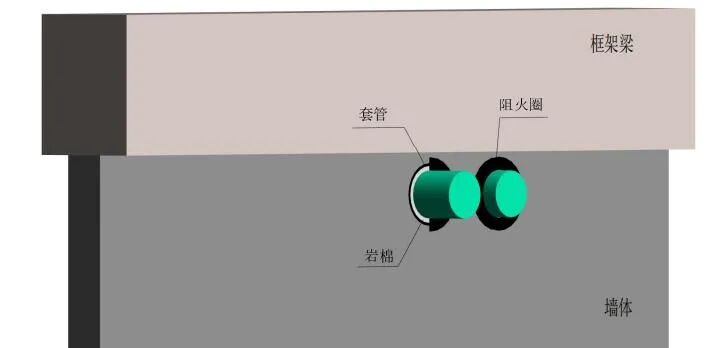

知识点:管道穿墙防火封堵
来源:网络,如有侵权,请联系删除
管道穿墙体防火封堵示意图

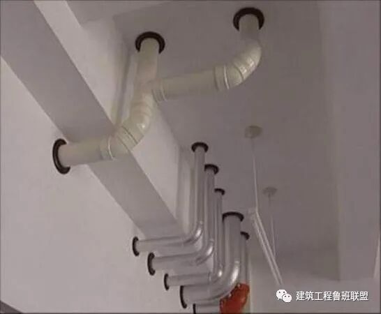

管道穿墙体防火封堵实例
1、施工工艺要求
1)套管应与水平管道同时安装,长度与墙体厚度一致。
2)套管内侧应用不燃材料填塞密实,起到防火防烟的作用。
3)套管应调整至与管道同心,套管外侧与墙体间用水泥砂浆抹平。
4)墙面完成后使用阻火圈在套管两侧封堵。
2、施工中易出现的问题
1)封堵材料为可燃材料,不符合要求。
2)套管预留偏差,与管道不同心。
3)套管大小不合适,套管外侧与墙体间密封不严密。
4)套管长度不合适。
3、质量要求
1)套管大小应比管道保温后的管径大两号。
2)套管内不燃材料应填塞密实,不得松动。
