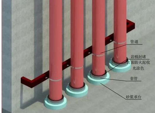

管道穿楼板防火封堵示意图

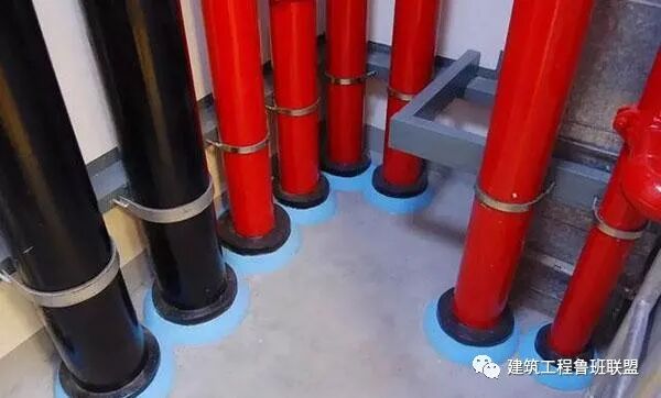

管道穿楼板防火封堵实例
1、施工工艺要求
1)管道安装完成后,应将套管调整至与管道同心。
2)套管的下口与楼板底边齐平,有水地面,套管上口应高出地面完成面5cm,无水地面套管高度应该出地面不小于3cm,不大于5cm。
3)套管内侧应用不燃材料填塞密实,起到防火防烟的作用。
4)套管外侧应围绕套管使用砂浆浇筑一圈承台,承台高度与套管高度一致。
5)封堵完成后,承台表面与套管内封堵材料表面使用防火泥收光抹平,表面刷涂标识色。
2、施工中易出现的问题
1)管道套管长度、出地面高度不符合要求。
2)封堵材料为可燃材料,不符合要求。
3)套管预留偏差,与管道不同心。
4)套管大小不合适。
5)封堵面层处理不到位,观感质量差。
3、质量要求
套管大小应比管道保温后的管径大两号,套管内不燃材料应填塞密实,不得松动。同一管井内封堵做法应一致。
