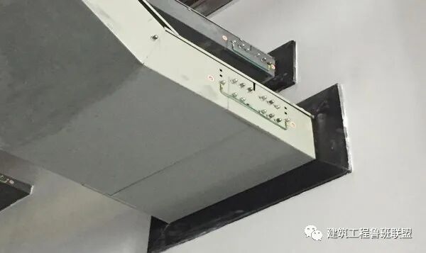

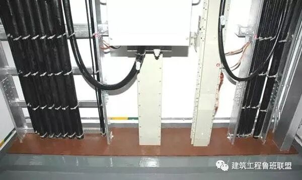

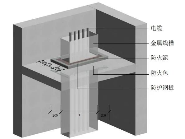

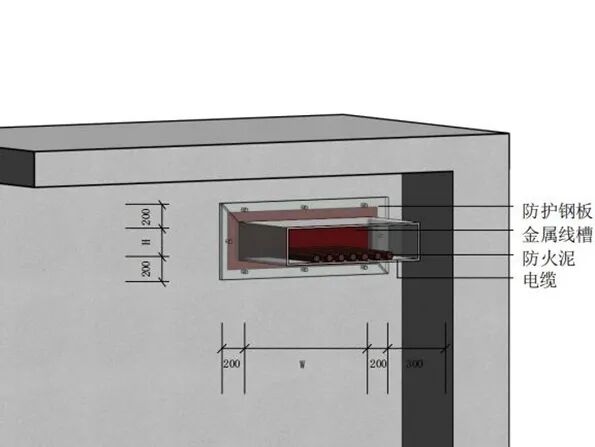

桥架防火封堵示意图
桥架防火封堵实例

1)根据桥架、母线的截面尺寸预留穿墙板的洞口,预留孔洞尺寸为桥架、母线的宽、高分别扩大100mm预留。
2)防护钢板宜采用4mm厚钢板,且宽、高在桥架的尺寸基础上各加200mm;防护钢板应根据要求先除锈,再刷防锈漆,最后涂防火涂料。
3)竖井内的预留洞应砌筑止水台,台面光滑美观。
4)防火包应按顺序逐层放置,放置高度与止水台大致齐平,排列整齐密实,起到阻止火灾蔓延的目的。
5)使用防火泥填充电缆、桥架、防火包、止水台之间的缝隙,防火泥封堵应做到均匀、严密,最终收面光滑美观,要求较高的工程可增加装饰面。
