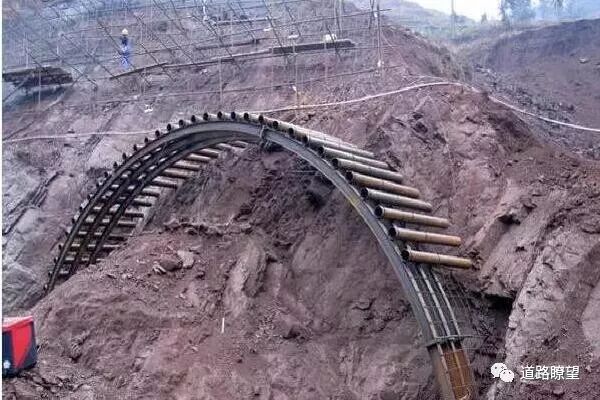

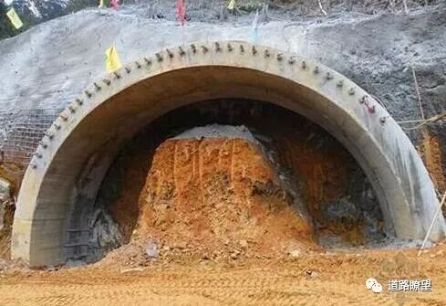

做洞口
像上图所示,先根据设计好的位置,立好洞门拱架,然后浇筑混凝土。然后打入大管棚,就是上面那一排钢管,长度10-30米视情况而定,打入之后再高压往里面注入水泥浆,它的好处就是土跟钢管水泥浆粘结在一起,形成一个拱圈状的加固土体。这样挖的时候就不会容易垮了。做好之后大概就是这个样子了:

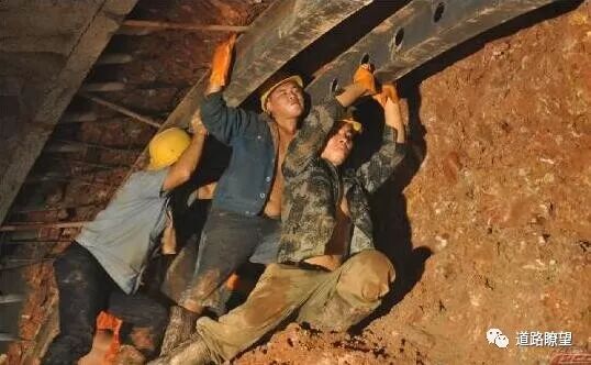

一般而言,岩石隧道挖了之后不会马上垮,而土质隧道由于预先注浆或者打了锚杆(也就是粗点的钢筋)也不会马上垮,这个时候,工人就会按照测量的指示,把一些预先做成隧道轮廓样子的钢拱架安放到指定位置,如下图(咦,中间的工人有点眼熟):

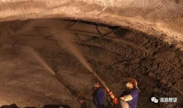

钢拱架放好之后,那些两根拱架之间的空隙要放钢筋网片,焊接好,侧向也要打入锚杆。之后,就要喷射混凝土了。如下图:
混凝土喷射出来之后,就会粘在钢架上,这样钢架和隧道的岩石以及混凝就组成了一个整体,共同受力。这个时候,整个隧道就是这个样子的:
当然,我这些隧道图片都是网上找的,并不是同一个隧道。所以看的不一样。上图这个隧道很明显,就是分两部分开挖的。隧道一般是分两层支护,第一层就像上图这样的,喷射混凝土上去之后它就具有了一定的稳定能力,很长一段时间都不会垮的。但是隧道要想几十年之内都不出问题就得进行下一步了。

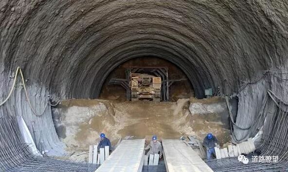

这一步呢,就跟我们的桥梁、建筑类似了,就是用钢筋混凝土了。所以需要绑扎钢筋,并且在里面铺好防水板,毕竟山里面的隧道防水工作十分重要。这一步大概就是下图这样:
上图那些密密麻麻的钢筋里面亮闪闪的就叫防水板,这些钢筋都是工人们站在这个台子上一根一根绑扎焊接的。钢筋做好之后,就是浇筑混凝土了。那这些混凝土怎么往墙上去的呢?就要接下来这个大家伙上场了:
这家伙叫二衬台车,自带振动功能,前面的工序完成后,就把它推进去。这样整个台车跟隧道墙壁之间还有空隙,我们把两端封住。通过台车身上的管道注入混凝土,自动振捣,就做成隧道的二次支护,也就是最终的支护了,浇筑过程如下:

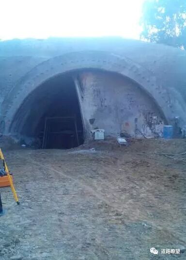

混凝土浇筑完成后,过了规定的养护时间就可以拆模了,台车也可以开走了。最后他就变成下图这样了,这样的它由于形成一个封闭的稳定结构,基本不会像桥梁一样出现垮塌了,地震来了都不怕。
这样隧道的主体结构就完成了。其后就是隧道的路面、防排水、通风、照明、供配电、安全等设施的施工,这里不再赘述了。以上就是山岭隧道的最常用的开挖过程。
