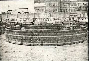

国外发达国家早在20世纪70年代就开始研究改进隧道工程内壁的支承防护安全措施。1975年英法两国合作建设的世界著名的英吉利海峡地铁隧道,为确保隧道工程质量的绝对安全,在工程前期通过对服务隧道进行了试验勘测地质结构情况后,决定采用复合施工法,即根据不同地质结构分区段,分别使用全球铁壁板或钢筋混凝土弧形板支承防护结构,只在松软、黄土、流砂、断层、高地应力等特殊及不良地质地段隧道使用全球铁壁板,约占全程45公里的1/5,其余4/5坚固岩体地段隧道仍使用钢筋混凝土弧板衬砌,这样既保证了工程质量,又有效降低了球铁壁板的用量(图1),
图1英吉利海峡跨海隧道英国一侧的球铁壁板装配后两种规格单元

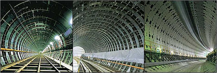

而球铁圆管外径与盾构机挖成的圆洞壁之间的空隙用高强度速凝水泥砂浆充填捣实,形成牢固密封为一体的高强度隧道支承防护结构,成为世界地铁建设史上的典范。从施工到1990年建成投产运营至今,隧道安全运营可靠,从未出现任何工程质量事故。随后日本于1991年开始在隧道工程建设中在3/10的地质结构松软、流砂、黄土、断层、高地应力等特殊及不良地质地段地段使用了全球铁壁板支承防护结构,截止2006年底,日本已建和在建的隧道工程总数为241项,绝大部分都采用球铁隧道壁板支承防护结构模式(图2)

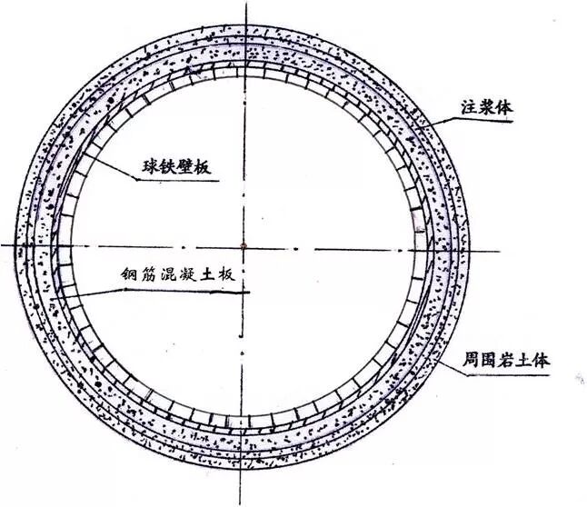

我们是在原有浅埋暗挖法先进施工工艺的基础上,仍然适用于复合法施工;只在地质条件不好的区段使用将事先制造好的高强韧性球铁弧形壁板与钢筋混凝土弧板吻合连接为一体的组合壁板,在先加固围岩体,盾构开挖成洞后,根据隧道直径大小在不搭建脚手架或部分搭建脚手架的条件下,直接进行一次性衬砌拱壁,在安装每一块组合壁板连接面都加上耐腐蚀抗老化胶垫或涂刷防水粘接剂,环与环连接也照此处理,在安装完的组合壁板外径全部包覆防水纤维布用防水胶合剂贴紧凝固干燥后,要在圆环下部两侧加斜块调中固定,在圆环外径与盾构成形的洞壁之间间隙直接充注速凝水泥砂浆固定。约等数小时注浆等效层即可凝固(图3)。
图3:组合隧道壁板与注浆体等效层示意图

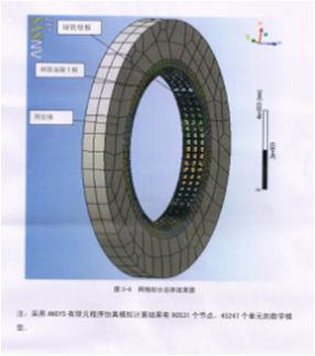

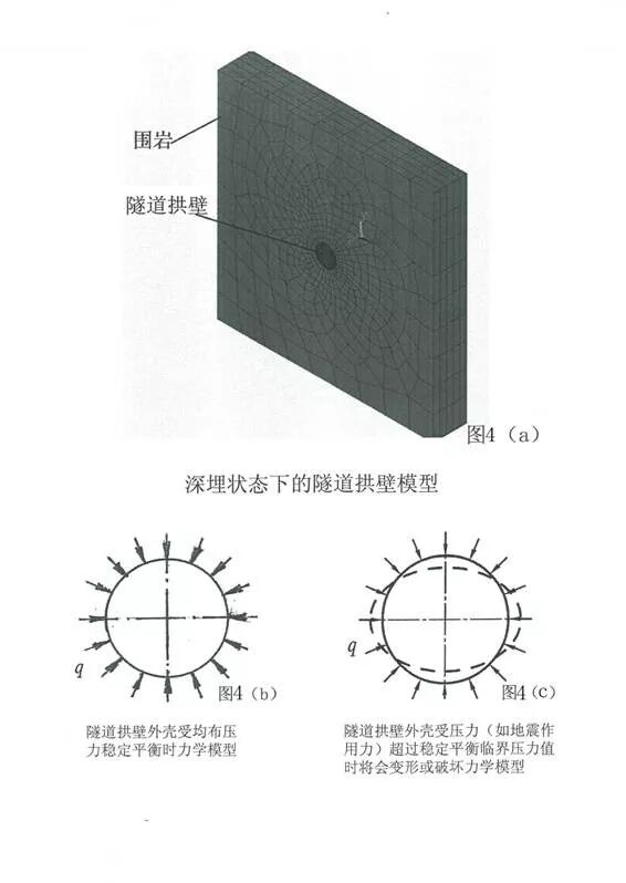

b.我国隧道工程建设自新中国成立以来,特别在改革开放以来取得很大成绩。由陆地穿山、越江、城市地铁隧道逐步扩展到海底公路隧道和海底地铁隧道。对解决经济发展中物流、客流运输难的问题起到了重大作用。特别是在开发建设高速铁路、高速公路及高原、高寒地区建成青藏铁路等数百条高难度,高水平隧道作出极为优异成绩,广大交通战线的科技人员和工人为国家交通建设付出了辛勤的劳动,作出了巨大贡献,积累了很多宝贵经验。但由于自然地质灾害和施工中出现的许多坍塌事故鉴定分析表明:新中国成立以来的几十年拱壁衬砌材料一直采用洞内支膜浇筑钢筋混凝土拱壁或二次衬砌拱壁,从汶川大地震造成的数十座隧道垮塌,堵塞交通损失巨大和几年来在建的各类隧道出现垮塌事故的报道及鉴定资料表明隧道拱壁的承载能力严重不足,而承载能力不够的主要原因是衬砌拱壁的结构材料仍然采用单一的钢筋混凝土结构,其抗压强度虽高,但其抗拉强度仅是其抗压强度的1/10,属于脆性材料。虽然近几年将隧道建设规范修改为极限应力法,进行了较大幅度的改进提高拱壁承载能力,但没有从拱壁衬砌材料结构上进行有区别有针对性的进一步在地质结构断层等不良地段改进提高。国外发达国家早在三十多年前就采取复合法拱壁衬砌结构,在遇到地址结构出现断层等不良地质地段则采取全球铁壁板作为拱壁衬砌结构材料,从根本解决了由于地质结构不良给隧道工程带来的巨大隐患。我们公司专家团队对外径8.9米,内径7.8米,幅宽1米(单环)组合隧道壁板采用ANSYS有限元分析模拟计算,在V及围岩深埋隧道受力状况的力学模型 见图(4(a) (b) (c))
计算结果为球铁-钢筋混凝土组合隧道壁板的综合结构强度比二次衬砌钢筋混凝凝土结构强度提高5-9倍,能够最大限度的有效预防和降低地震危害,确保隧道的安全质量可靠性和使用寿命。同时对老旧、漏水、裂纹等病害处所的维修加固。提供了安全质量技术保障。尤其对使用寿命到期即将报废的老旧隧道,采用球铁壁板维修和加固支撑更为安全可靠,具有巨大的经济技术价值。
