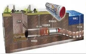

水底公路隧道盾构直径过大
1.1双向6车道采用15m左右的盾构风险较大
1) 盾构掘进压力平衡不易控制,施工风险大;
2)管理、运营风险较大;
3)埋深加大,纵坡不利;
4)浪费空间约80m2 ;
5)盾构制造成本很高,价格昂贵,3亿~3.5亿元/台。双向6车道大盾构过江方案应予以取消。
1.2双向4车道
采用11.4 m左右的盾构风险最小,经济合理,两端接线容易,拆迁量小,应予以推广国内外成功的水底公路隧道盾构直径多在11.4 m左右。实践证明:直径11.4 m左右的盾构制造、施工及将来隧道运营风险均较小,且造价较经济(约1.2 亿元/台) 。
综上所述,为保证水底公路隧道的质量,控制施工和运营风险,降低工程造价,建议一般情况下,盾构直径不超过12 m。过江隧道宜疏不宜集中过江,以方便市民出行,也减少两端接线的工程造价。

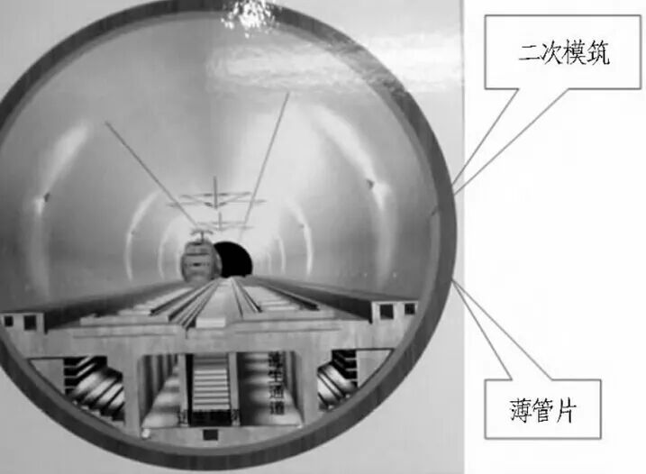

单层管片衬砌的耐久性不足
管片衬砌的寿命只有30 ~40 年,不是永久性衬砌,耐久性差。因此,建议增设二次模筑混凝土衬砌( 见图4) ,形成复合衬砌结构。地铁区间盾构直径应在原有直径上加大0.5 m 左右,实现地铁百年寿命的要求。

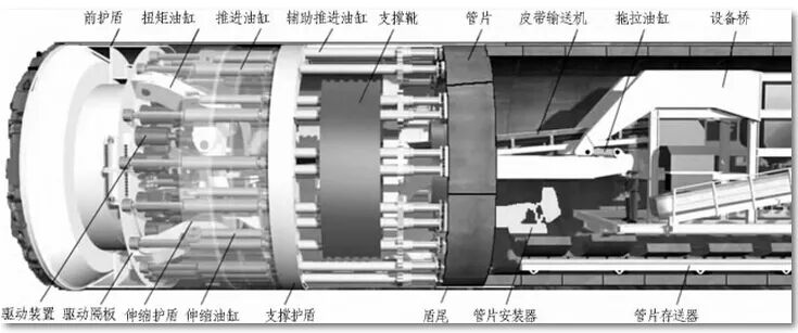

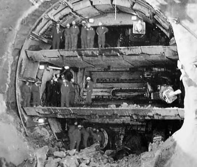

3.1 护盾式TBM 的缺点
双护盾、单护盾TBM 具有5 大缺点:
1) 由于L /D( 长径比) >1,调方向灵敏度低,很难精确快速调整到位;
2) 由于后盾较长,不易及时支护,在困难软弱破碎地层易塌方,如台湾平林隧道及国内许多水工隧道卡死,无法解困而“报废”;
3) 造价高,是开敞式TBM 的1.3 倍;
4) 不能采用复合衬砌,只能采用造价高出1倍以上的管片衬砌,而管片衬砌在山岭隧道又解决不了防水和变荷载的问题;
5) 护盾式TBM 卡死现象很多,如在台湾雪山隧道、中国引大济秦隧洞、引黄入晋工程、昆明掌鸠河隧洞等工程中都出现过盾构卡死现象。铁路隧道论证后已取消应用护盾式TBM。双护盾TBM 及其结构如图2 和图3 所示。
图1 二次模筑混凝土衬砌
图2 双护盾TBM
图3 双护盾TBM 结构图

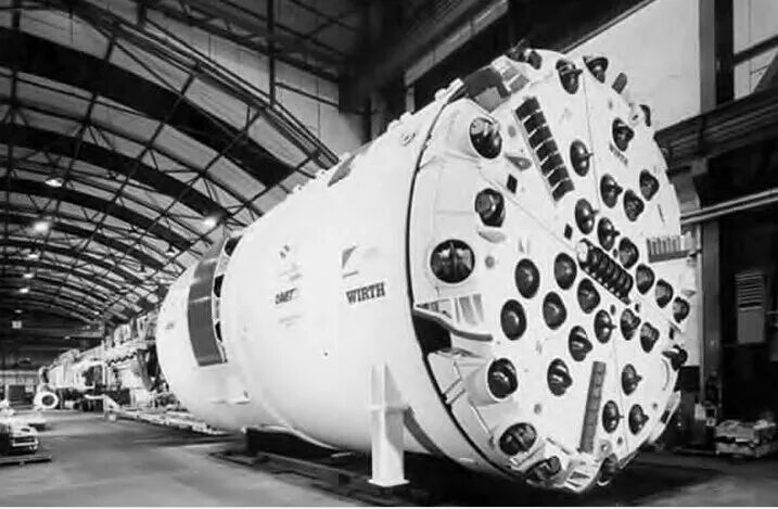

盾构分为有刀盘盾构和无刀盘盾构2 大类,但目前正在施工应用的盾构没有一台不设刀盘的。

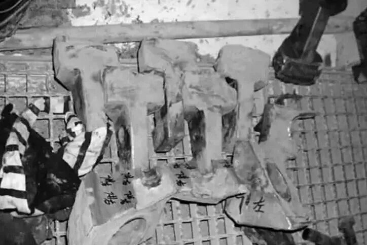

有刀盘盾构的缺点:

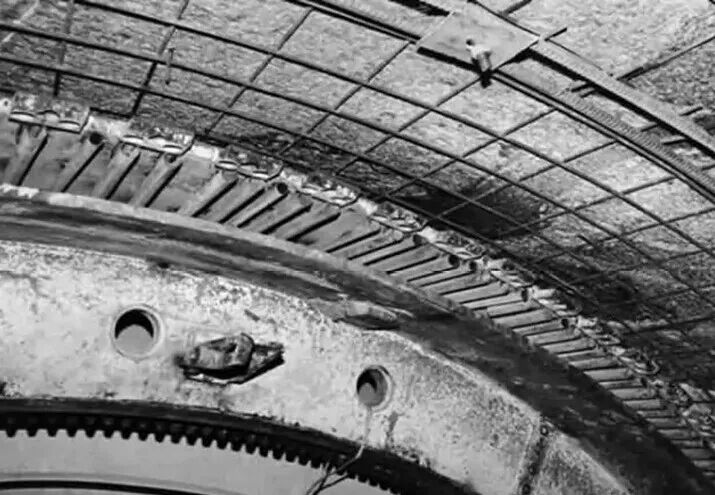

1) 大石头出不来;
2) 刀具、刀盘磨损严重,如图8 所示;
3) 严重影响施工进度。
图5 刀具磨损严重

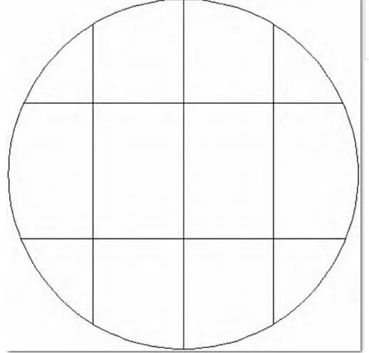

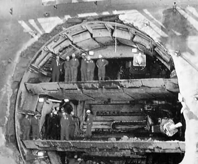

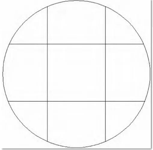

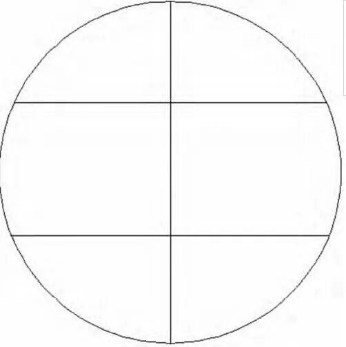

无刀盘盾构又称为开敞式简易盾构,人可以站在平台上进行地层加固处理和开挖,适用性很强。无刀盘盾构的突出优点是性价比高,易国产化,造价比有刀盘盾构便宜一半以上,因此,在适宜的地层应考虑采用。无刀盘的开敞式网格盾构如图6 所示,地层变坏可加设不同的网格以稳定工作面,其网格划分示意图如图7 所示。无刀盘盾构适用的地层有:
1) 水少之地,地层较能自稳;
2) 降水后的砂卵石地层,如成都地铁、沈阳地铁部分区段;
3) 降水后的黄土地层,如西安地铁。无刀盘的开敞式盾构有开敞网格式( 用于地层自稳较差,但降排水后还能自稳的地层) 、开敞正台阶式( 一般分为3 个台阶,人可直立工作) 、CD 开敞格栅式、双CD 开敞格栅式、插刀式( 单臂挖掘机开挖,地层较好,无水处采用) 等形式。
图6 无刀盘的开敞式正台阶网格盾构
图7无刀盘开敞式盾构网格划分示意图
a)开敞网格式
b) CD 开敞正台阶式
( c) CRD 正台阶开敞式

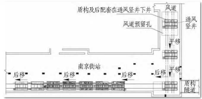

风井始发盾构
风井始发盾构是指盾构主机与后配套台车在车站通风竖井及通风道内下井组装,然后转至车站内进行区间盾构施工,如图9 所示。风井始发盾构主要适用于位于城市繁华地段的主干道路或难以迁移的地下管线等构筑物下方,采用盖挖法或暗挖法施工且无法在正上方设置地面吊装口的盾构始发施工,曾应用于沈阳地铁。
图9 盾构在风井内下井及掘进
风井始发盾构的优点:
1) 不用设置单独的始发竖井;
2) 不占用城市主干道;
3) 施工工期和成本有所缩短和降低,具有显著的经济效益和社会效益。研发了双层双向移动托架,能够实现盾构后配套台车从车站风道预留孔下井至始发位置的快速移动,加快了始发组装速度。
