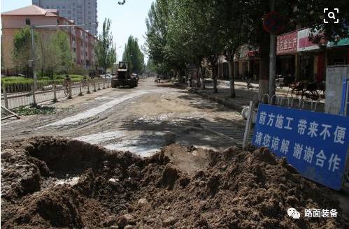

我每次见市政修路都是只做25cm厚,而一条50公里的环道每年都在修路,似乎就没停止过,就不能一次性做60cm厚,修好了30到50年都不用再修,这样才是真省钱的啊?

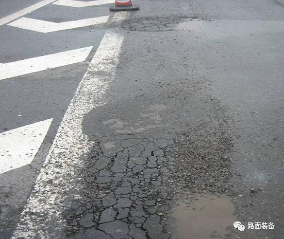

沥青路面在道路建设中被广泛采用,现在大部分高速公路都是采用沥青铺路的方法。沥青结合矿质材料铺路,使路面平整少尘、不透水、经久耐用。虽然沥青路面的优点很多,但是它也有一些缺点。沥青路面在夏季高温的时候非常软,冬天气温低的时候易脆而且容易产生裂缝。因此,应该加强沥青路的路面养护工作。
沥青路的路面养护技术是指沥青路面的中修工程,主要是针对基层完好,强度系数0.8以上路面有轻微裂缝的路段。现在有以下四种养护技术恢复沥青路面的功能:
