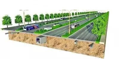

综合管廊,
又称共同沟,
它是实施统一规划、设计、施工和维护,建于城市地下用于敷设市政公用管线的公用设施。
城市地下综合管廊类型介绍
按其所容纳的管线划分:
干线综合管廊
一般设置于道路中央下方或道路红线外综合管廊带内,主要输送原站(如自来水厂、发电厂、燃气制造厂等)到支线综合管廊,其一般不直接服务沿线地区。其主要收容的管线为电力、通讯、自来水、燃气、热力等管线,有时根据需要也将排水管线收容在内。在干线综合管廊内,电力从超高压变电站输送至一、二次变电站,通讯主要为转接局之间的信号传输,燃气主要为燃气厂至高压调压站之间的输送。干线综合管廊的断面通常为圆形或多格箱形,综合管廊内一般要求设置工作通道及照明、通风等设备。干线综合管廊的特点主要为:稳定大流量的运输、高度的安全性、内部结构紧凑、兼顾直接供给到稳定使用的大型用户、一般需要专用的设备、管理及运营比较简单。
支线型综合管廊
主要负责将各种供给从干线综合管廊分配、输送至各直接用户。其一般设置在道路的两旁,收容直接服务的各种管线。支线综合管廊的断面以矩形断面较为常见,一为单格或双格箱型结构。内部要求设置工作通道及照明、通风设备。主要特点为:有效(内部空间)断面较小、结构简单施工方便、设备多为常用定型设备、一般不直接服务大型用户。
缆线型综合管廊
主要负责将市区架空的电力、通讯、有线电视、道路照明等电缆收容至埋地的管道。一般设置在道路的人行道下面,其埋深较浅,一般在1.5米左右。以矩形断面较为常见,一般不要求设置工作通道及照明、通风等设备,仅增设供维修时用的工作手孔即可。
