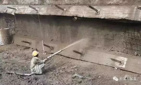

2.喷锚技术?
在公路施工中,爆破技术使用不当会给路堑边坡的稳定性带来一定的影响,这时就需要使用喷锚技术,能有效防止这种现象的出现。支护喷锚网是喷锚技术的核心,能提高高坡的岩土结构强度和抗变形能力,还能有效提高边坡的稳定性。喷锚网的实施工艺是搭设脚手、修整边坡、钻孔、对锚杆进行灌浆、张拉后二次灌浆、挂网、喷射混凝土。

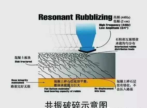

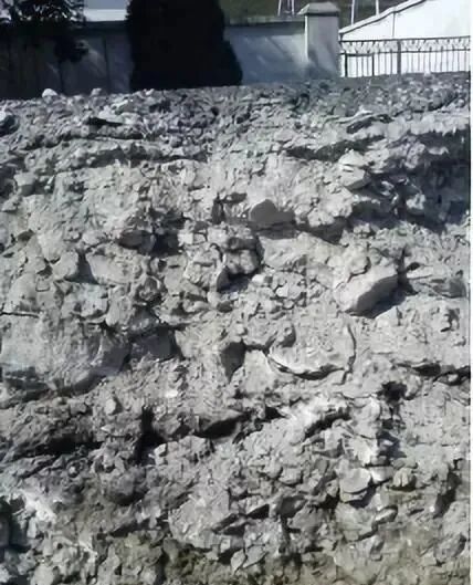

3.共振碎石化技术 ?
该技术主要是针对水泥混凝土路面的修复工作进行的,能有效提高路面的均匀受力和整体性能,是公路施工中的一项新型技术,具有以下特点:施工效率高、周期短,原材料利用率高、成本低,良好的排水性,渗透性能好。共振碎石化技术能从根本上改善公路的反射裂纹现象,且无需反复修复,对路面的损伤度较小。?

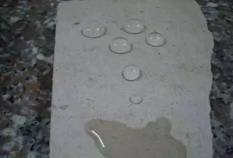

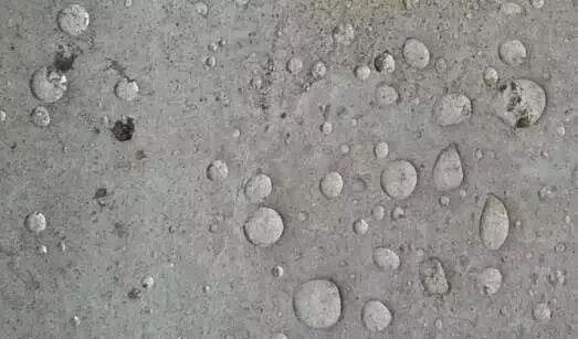

在进行防水工程作业的时候,可以运用防水混凝土结构,该种结构具备良好的密实性能,以此达到很强的防水性能。防水混凝土结构具有承重、维护和抗渗漏的性能,还可以达到抗冻、抗融、?抗侵蚀的效果。防水混凝土结构跟之前传统的施工工艺对比,这种结构的原料来源是非常广泛的,施工工作操作起来非常便捷,对今后的检查维修非常方便。防水混凝土结构不仅仅能够缩减施工工期、完全施工条件,还能够达到降低工程成本的目的。?
防水混凝土(water tight concrete)指抗渗等级大于或等于P6级别的混凝土,主要用于工业,民用建筑地下工程,取水构筑物以及干湿交替作用或冻融作用的工程。
防水混凝土抗渗标号是根据其最大作用水头与建筑物最小壁厚的比值来确定的。防水混凝土的施工要求浇筑均匀、避免离析、振捣充分、加强潮湿养护,并且严格控制水灰比。

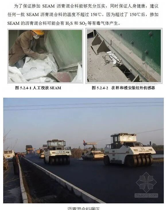

SEAM?是一种新型的沥青混合料改性剂,是在硫磺里面添加烟雾抑制剂和增塑剂制成的半球状颗粒,主要成分为硫磺。?SEAM?是经过特别处理的石油炼制副产品,?经济易得。?在沥青混合料拌和过程中,?将其直接加入拌和仓可取代一定比例的沥青,?按常规方法拌和后形成SEAM?沥青混合料能同时达到对沥青混合料进行改性的目的,从而提高沥青混合料的路用性能。
◆SEAM?的性能分析?
研究表明,?SEAM?沥青混合料的动稳定度远大于基质沥青混合料,?采用SEAM混合料能够很好地提高路面抗车辙性能。?SEAM?混合料的动稳定度较高,但残留稳定度比较低,与规范要求有一定差距;冻融劈裂强度比也不能满足规范要求,因此在工程中使用SEAM?混合料时,?可采用添加抗剥落剂的方法来提高路面的抗水损害性能。?SEAM?沥青混合料的拌和温度和碾压温度要低于普通沥青混合料,这对减少能源消耗意义重大。?SEAM?混合料的价格要低于普通沥青混合料,而路用性能尤其是高温抗车辙性能优于普通沥青混合料,为修建柔性基层提高路面使用寿命提出了新的途径。因此,?SEAM?混合料作为路面材料的前景是十分广阔的。?
SEAM在常温下是黑褐色固体小颗粒,成分包括单质硫磺以及降低硫蒸发的抑制剂和增塑剂等。溶解在沥青混凝土中的分散的硫磺最终凝聚形成结晶和网格状,对沥青混合料起到加筋作用。硫磺使沥青粘度降低。硫磺在70?C左右开始软化变为胶状体,至115℃左右完全液化,所以与沥青相容后使沥青的粘度降低,使混合料变得容易拌和、摊铺和碾压,因此可以降低混合料的拌和温度。硫磺使沥青混凝土结构强度增加。在70?C以下硫磺是固体,随着时间的增长将与沥青部分化学结合形成结晶,从而使结构增强,稳定度提高。尤其改善高温稳定性比较明显,是普通沥青混合料的5倍以上,而且不会产生泛油现象。

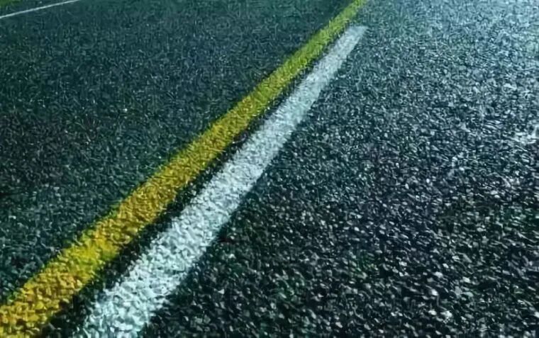

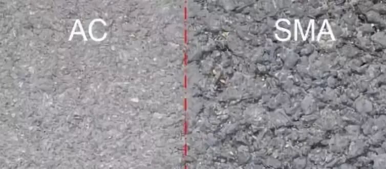

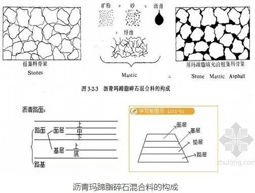

沥青玛蹄脂碎石混合料(SMA)?是由沥青、?纤维稳定剂、?矿粉及少量的细集料和沥青玛蹄脂填充间断级配的粗集料骨架空隙而组成的沥青混合料,这种热拌热铺的间断级配骨架型密实沥青混合料由大比例粗集料构成坚固的骨架结构,并由丰富的沥青玛蹄脂填充骨架进行稳定。它是德国在浇筑式沥青混凝土的基础上为解决车辙问题而发展起来的新型材料,以其优良的抗车辙性能和抗滑性能而闻名于世。?
◆SMA?的特性?
①高温稳定性好。SMA?的组成中粗集料多,混合料中粗集料之间的接触面很多,细集料少,玛蹄脂仅填充粗集料之间的空隙,交通荷载主要由粗集料骨架承受。由于粗集料之间良好的嵌挤作用,沥青混合料具有非常好的抵抗荷载变形能力和较强的高温抗车辙能力。
②低温抗裂性好。低温条件下沥青混合料的抗裂性能主要由结合料的拉伸性能决定。由于?SMA?的集料间填充了沥青玛蹄脂,它包在粗集料的表面,低温条件下,混合料收缩变形使集料被拉开时,由于玛蹄脂有较好的黏结作用,使混合料有较好的低温变形性能。?
③水稳定性好。SMA?混合料的孔隙率很低,几乎不透水,混合料受水的影响很小,再加上玛蹄脂与集料的黏结力好,使混合料的水稳定性有较大改善。
④耐久性好。SMA?混合料内部被沥青玛蹄脂充分填充,且沥青膜较厚,混合料的孔隙率很低,沥青与空气的接触少,抗老化性能好,由于内部空隙低,其变形率小,因此有良好的耐久性;SMA?基本上是不透水的,使路面能保持较高的强度和稳定性。
⑤具有良好的表面功能。SMA?采用坚硬、粗糙、耐磨的优质石料,间断级配,粗集料含量高,路面压实后表面形成的孔隙大,构造深度大,因此抗滑性好。SMA?路面雨天行车不会产生大的水雾和溅水,粗糙的表面在夜间对灯光反射小,能见度好,噪声也大为降低。?

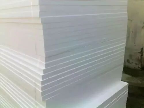

聚苯乙烯泡沫(ExpandedPolystyrene?简称EPS)是一种轻型高分子聚合物。它是采用聚苯乙烯树脂加入发泡剂,加热软化产生气体,形成一种硬质闭孔结构的泡沫塑料。EPS?是性能优良的路基轻质填料,具有使用寿命长、化学性能稳定、经济效益显著和施工简便等优点。EPS能很好地解决软基的过渡沉降和差异沉降及桥台和道路连接处的差异沉降,减轻高填涵洞上覆土压力及桥台的侧向压力和位移等问题。
◆EPS?的应用?
EPS?作为一种超轻质的路基填料,已有较为广泛的应用。我国从20?世纪90年代初期引进此项技术,?并在同济大学和上海科研、设计单位的共同努力下,将EPS?应用到桥坡高填土、软土地基处理等工程中。从1992?年至今,上海浦东世纪大道、沪宁高速公路等重点工程都使用了EPS,大量的工程实践证明,对于湿软路基,用EPS?替代原土控制沉降,是一项非常有效的措施,尤其是目前大多数桥头跳车问题,通过使用EPS?基本都可以得到解决。
EPS施工也很简单。譬如,某桥坡施工,首先将需要处理的桥坡段按设计要求进行开挖,清除湿软土基,整平基底,铺10cm碎石和15?cm黄砂找平层.然后将EPS板材象砌墙砖一样一块一块错缝拼砌.每砌好一层,用EPS专用联接件将每四块EPS板材相接的角扣紧咬固,然后再拼砌第二层,以此类推,一层一层,一直砌到设计标高要求的高度为止。最后,再在EPs板材上浇筑10~15?cm钢筋混凝土封层,至此,EPS施工即告结束。以上桥坡路面将按道路结构层或桥坡结构层再行施工。

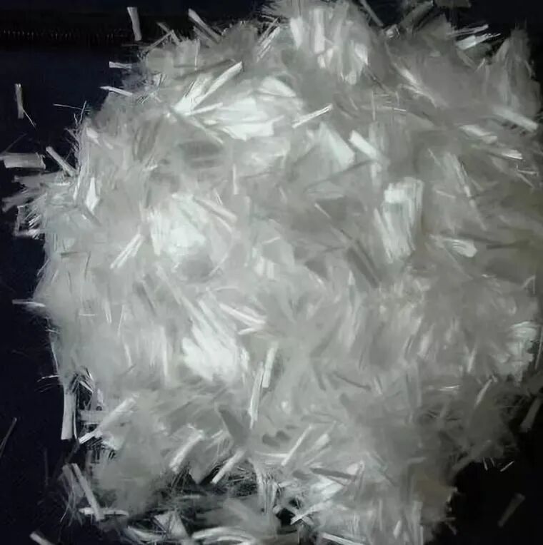

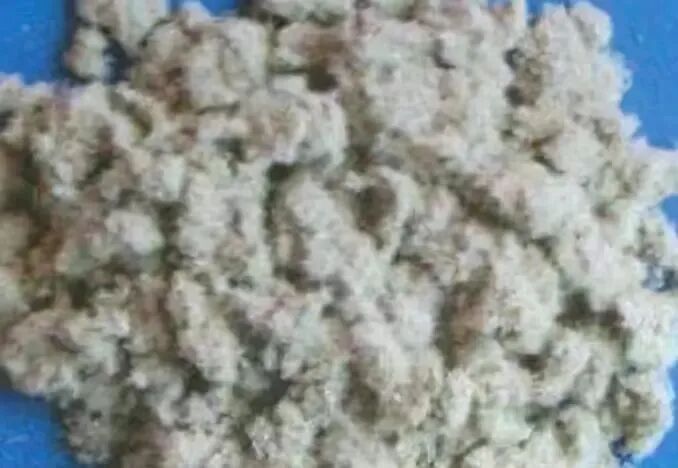

众所周知,我国的沥青混凝土路面一般设计使用年限为8-15年,而实际上大多数路面尚未达到设计年限就已经损坏严重,?一般在3-5?a?就要大修,有些甚至年限更短。当然促使路面提前损坏的原因很多,?其中不乏交通流量增大、?车辆重载、?道路的施工质量、?路用材料不合格等原因,?但是通过调查分析发现,?路面损坏很大一部分原因同道路结构自身的构造有关。沥青混凝土是由级配碎石、?矿粉和适量的沥青相互混合拌制而成。碎石是一种松散材料,?所以尽管在拌制过程中通过加入沥青将其相互胶结在一起形成板体,?但在遇水浸湿后,?颗粒与颗粒之间在外部荷载的作用下,?很容易使胶结质断裂,?碎石相互离散,?致使路面产生裂缝。由于胶结质和沥青在低温、遇水的情况下变得很脆,?抗拉和抗剪切的强度都变得很低,?因此,?要想克服沥青混凝土的这些不足,?就必须在沥青混凝土拌制过程中适量添加一些纤维类物质以增强其抗拉和抗剪强度。?DCPET?——路用工程纤维,?就是被工程技术人员研制出来,专门添加到沥青混凝土路面中提高道路强度的物质。?
DCPET?路用工程纤维,,它主要选择高分子聚脂类材料为主要原料,采用独特的生产工艺,,纺制成直径0.?02~0.?03?mm?的单丝纤维,经超倍拉伸工艺和特殊化学剂表面涂层处理,使纤维具有抗拉强度高、弹性模量高、吸油性能好、易分散、耐高温、抗变化、抗低温等优点,?将其加入到沥青混凝土中,对路面起到明显的加筋作用,从而延长了道路的使用寿命。
DCPET?路用工程纤维施工方法相对比较简单。在沥青混凝土拌制过程中,你只要根据建设单位提供的交通要求,按一定比例将DCPET?纤维掺入到沥青混凝土内一起搅拌即可。一般轻交通掺量为2~2.5kg/?t,中等交通2.?5~3?kg/?t,重交通3~4?kg/?t。拌制过程的工序、温度及对原材料的控制等和一般沥青混凝土的拌制方法一致。值得注意的是,搅拌时,应先将纤维加入到搅拌机内与烘干的集料干拌10~15?s,然后再按常规注入沥青混拌30~40?s,从而保证纤维在沥青混凝土中能均匀分布。

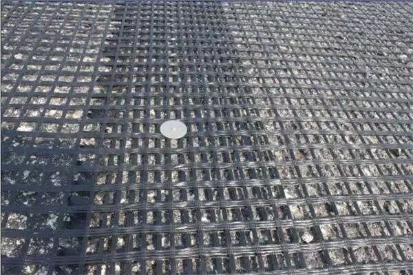

(5)CE(?玻璃格栅)?
CE(玻璃格栅),在有些资料中也称土工格栅或玻纤格栅,这种由聚丙稀、高密度聚乙稀为主要原料,经挤压、拉伸制成的呈孔片状物就是我们所说的CE玻纤格栅。这种材料具有较好的抗变形和增强结构层强度等功能,主要铺设于沥青混凝土路面的底部、中部或基层,它可以均匀分布上层路面传递下来的荷载或下层地基不均沉降引起的反射裂缝,提高路基、路面整体抗拉及抗变形的能力。目前,这种材料已经被广泛用在道路改造工程以及路基加固等方面。尤其是在白色路面改黑色路面的工程中应用最为广泛。
玻纤格栅常用的施工方法有自粘型和固定型两种形式。
