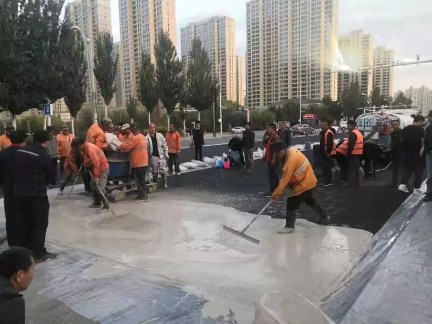

半柔性路面采用灌入式施工方法,主要包括了母体沥青混合料的铺筑和水泥胶浆的灌注两个阶段。根据材料特点和施工经验,半柔性路面的主要施工步骤如下:
在施工过程中,母体沥青混合料的空隙率和沥青含量需要严格控制。 从过往经验来看,沥青用量的少量增加,会使其沉积到面层底部,从而阻碍水泥胶浆的灌入,严重影响施工质量。另外,当施工气温在30℃以上时,对渗透水泥浆料要使用塑料薄膜进行一定时间的养生。养生时间视浆料的性质而不同,通常2~3d后便可开放交通,如在砂浆中使用早强水泥或掺加早强剂,则可望在数小时后开放交通。

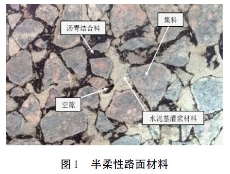

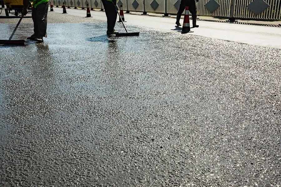

      半柔性路面是指把以水泥为主要成分的特制浆剂,灌注入空隙率高达20%~28%的母体沥青混合料中而形成的路面;该路面将沥青路面柔性特点、水泥材料刚性特点恰当结合在一起,通过母体沥青混合料骨料之间的嵌挤作用以及水泥基材共同形成材料强度,从而提高结构层抵抗荷载作用的能力,达到“刚柔并济”的目的;半柔性路面材料如图1。

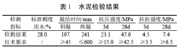

      灌浆剂所采用水泥为P.O42.5普通硅酸盐水泥,依据水泥及水泥混凝土试验规程中要求的相关试验方法,进行检测,试验结果如表1。

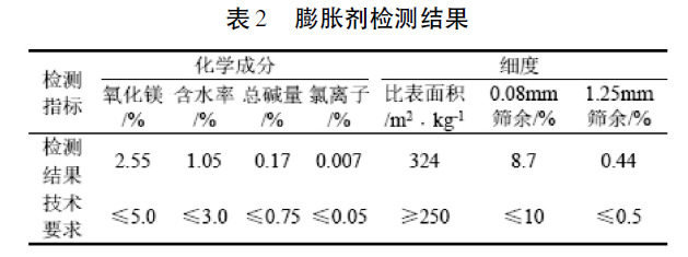

      水泥基灌浆材料由于水胶比较大,在硬化过程中浆体容易引起收缩,为抵消可能发生的收缩,在浆剂中加入膨胀剂,本文采用TD-U硫铝酸钙类膨胀剂,其适宜掺量为胶凝材料用量的8%~10%,检测结果如表2。

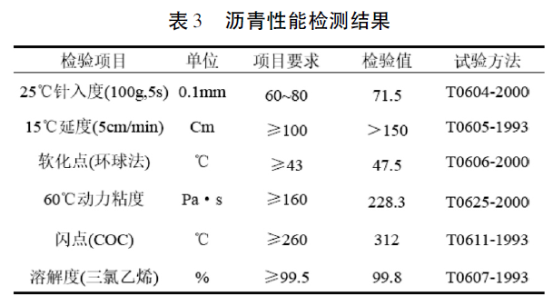

      母体沥青混合料中矿料采用玄武岩,沥青采用基质70#沥青,沥青检测结果如表3。

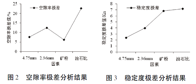

      采用极差法分析各因素对母体沥青混合料空隙率、稳定度的影响程度,极差值越大表明因素影响程度越显著,分析结果如图2、图3。
图2、图3可知:
      (1)4个因素对沥青混合料的空隙率影响程度排序为:油石比2.36mm含量4.75mm含量矿粉含量;其中油石比对空隙率的影响最为明显,此结论与文献中“沥青质量分数是影响空隙率最主要的因素”的结论一致。
      (2)4个因素对混合料稳定度影响程度排序为:油石比矿粉含量2.36mm含量4.75mm含量。
      (3)针对母体沥青混合料级配而言,2.36mm集料含量对空隙率、稳定度影响均比4.75mm集料含量影响作用大,因此在级配优化试验过程中,更应关注2.36mm含量。

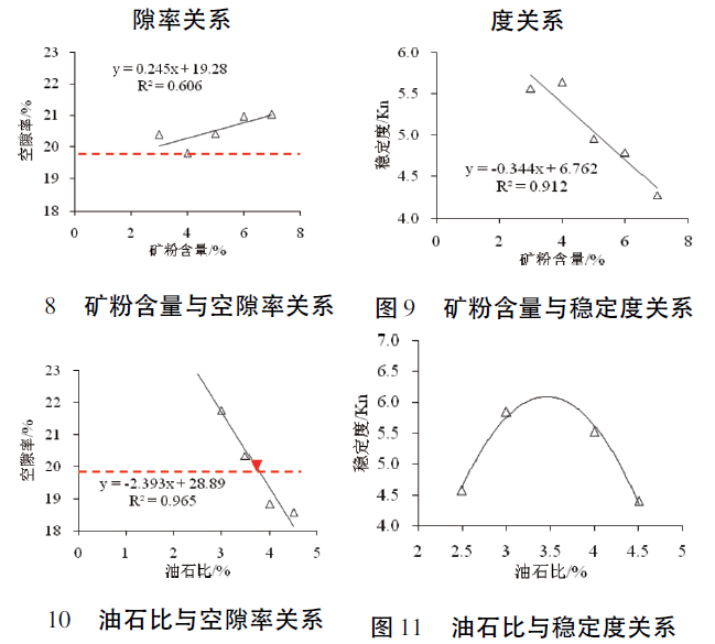

     通过进一步分析确定各因素的合理掺量范围,笔者建立各因素与空隙率、稳定度之间的关系,结果如图4~图11。
图4~图11可知:
      (1)除油石比与稳定度的关系、4.75mm含量与空隙率的关系呈曲线关系外,其余因素与空隙率、稳定度基本呈直线关系;且空隙率与2.36mm含量、油石比呈负相关关系,与矿粉含量呈正相关关系;稳定度与2.   36mm含量呈正相关关系,与矿粉含量呈负相关关系。
      (2)日本文献对半柔性路面母体沥青混合料要求的空隙率一般为20%~28%,而稳定度3.0Kn;分析各因素对空隙率的影响作用,建议2.36mm含量≤4.5%、油石比≤3.5%、4.75mm含量≤6%;结合稳定度分析结果,各因素对稳定度不构成限制条件,但油石比与稳定度存在二次曲线关系,即存在最佳油石比;在控制空隙率的条件下,建议根据稳定度来确定最佳油石比。

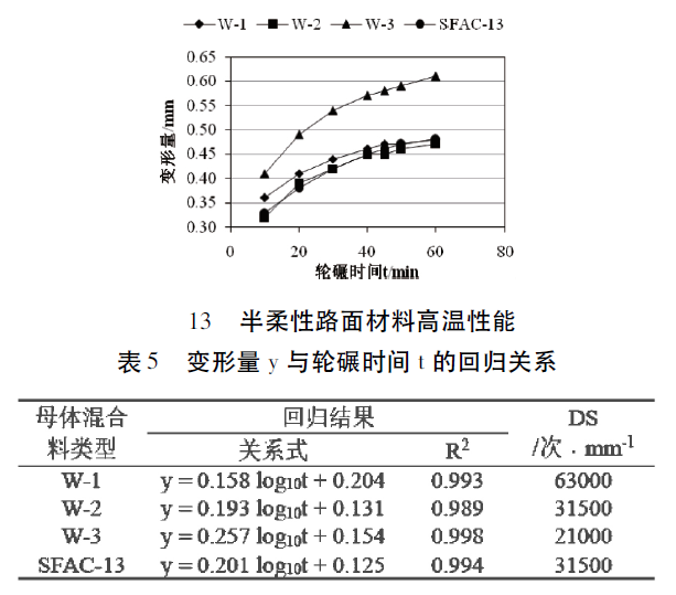

高温性能
      沥青路面的高温稳定性是指沥青混合料在车辆荷载作用下抵抗永久变形的能力。不同半柔性路面材料高温稳定性能试验结果如图13。
图13、表5可知:
      (1)从半柔性路面材料“变形量-时间”关系曲线可看出,前40分钟曲线斜率较大,车辙变形量发展较快;40分钟后,曲线呈平缓发展趋势,车辙变形量发展缓慢,曲线类似水平线,说明40min后试件变形已基本完成;
      (2)高温性能试验过程中,半柔性路面材料竖向变形量(y)与时间对数(log10t)之间基本呈现线性关系;
      (3)4种半柔性路面材料60min试验过程中,总变形量<1mm且DS试验值均20000次·mm-1,说明该半柔性路面具有良好的高温性能,采用该材料可以提高和改善路面抵抗高温变形能力。

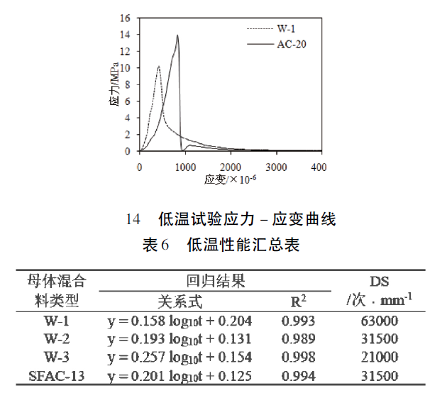

      沥青混合料在低温时应具有较高的强度和较大的变形能力,为防止沥青路面在冬季气温较低条件下开裂。依据“T0715-2011沥青混合料弯曲试验”,评价高性能半柔性路面材料低温变形能力。
    试验条件:温度-10℃±0.5℃、速率50mm/min,对250mm×30mm×35mm小梁试件跨中施加集中荷载。半柔性路面材料养护条件:室内温度为20℃±3℃,湿度不小于90%,龄期为7d。
      以规定的速率50mm/min在跨径中央施加集中荷载,直至试件破坏,记录荷载-扰度曲线(图14为W-1、AC-20材料的荷载-跨中扰度曲线);不同材料低温试验检测结果如表7。
图14、表6可知:
      (1)与普通沥青混合料AC-20应力-应变曲线相比,半柔性路面材料在破坏过程中,其应力随应变变化较快,即达到最大应力前,试件应力-应变斜率较大,体现出一定的刚性。
      (2)同条件同龄期养护的半柔性路面材料的弯曲应力、弯曲应变明显小于普通沥青混合料,可见半柔性路面材料低温性能比普通沥青混合料低温性能差。
      (3)现行规范提出的采用-10℃时弯曲试验的破坏应变作为沥青混合料低温抗裂技术指标,且规定“普通沥青混合料破坏应变不得小于2000,改性沥青混合料破坏应变不得小于2500”;由此可知本文所研究的4种半柔性路面材料的低温性均能不满足现行规范的相关要求。
