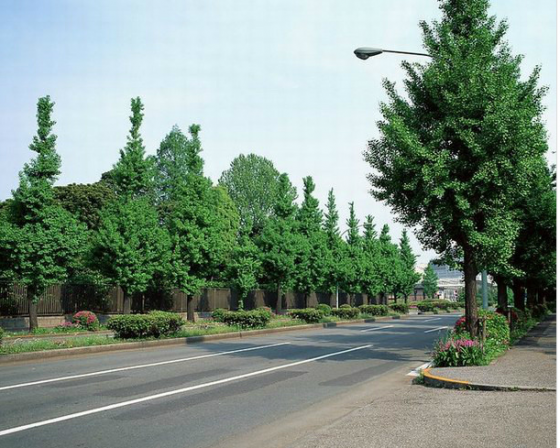

1.乔木的选择
      乔木在街道绿化中,主要作为行道树,作用主要是夏季为行人遮荫、美化街景,因此选择品种时主要从下面几方面着手:
    (1)株形整齐,观赏价值较高(或花型、叶型、果实奇特,或花色鲜艳,或花期长),最好叶秋季变色,冬季可观树形、赏枝干;
    (2)生命力强健,病虫害少,便于管理,管理费用低,花、果、枝叶无不良气味;
    (3)树木发芽早、落叶晚,适合本地区正常生长,晚秋落叶期在短时间内树叶即能落光,便于集中清扫;
    (4)行道树树冠整齐,分枝点足够高,主枝伸张、角度与地面不小于30度,叶片紧密,有浓荫;
    (5)繁殖容易,移植后易于成活和恢复生长,适宜大树移植;
    (6)有一定耐污染、抗烟尘的能力;
    (7)树木寿命较长,生长速度不太缓慢。目前在河北省唐市应用较多的有雪松、法桐、国槐、合欢、栾树、垂柳、馒头柳、杜仲、白蜡等。

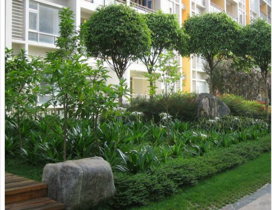

2.灌木的选择
  灌木多应用于分车带或人行道绿带(车行道的边缘与建筑红线之间的绿化带),可遮挡视线、减弱噪声等,选择时应注意以下几个方面:
(1)枝叶丰满、株形完美,花期长,花多而显露,防止过多萌孽枝过长妨碍交通;
(2)植株无刺或少刺,叶色有变,耐修剪,在一定年限内人工修剪可控制它的树形和高矮;
(3)繁殖容易,易于管理,能耐灰尘和路面辐射。应用较多的有大叶黄杨、金叶女贞、紫叶小蘖、月季、紫蔽、丁香、紫荆、连翘、榆叶梅等。

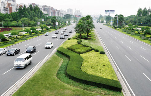

道路绿化中行道树种植设计形式
    (1)树带式。交通、人流不大的路段,在人行道和车行道之间,留出一条不加铺装的种植带,一般宽不小于1.5米,植一行大乔木和树篱,如宽度适宜,则可分别植两行或多行乔木与树篱;树下铺设草皮,留出铺装过道,以便人流或汽车停站。
    (2)树池式。在交通量较大,行人多而人行道又窄的路段,设计正方形、长方形或圆形空地,种植花草树木,形成池式绿地。正方形以边长1.5米较合适,长方形长、宽分别以2米、1.5米为宜,圆形树池以直径不小于1.5米为好;行道树的栽植点位于几何形的中心,池边缘高出人行道8厘米——10厘米,避免行人践踏,如果树池略低于路面,应加与路面同高的池墙,这样可增加人行道的宽度,又避免践踏,同时还可使雨水渗入池内;池墙可用铸铁或钢筋混凝土做成,设计时应当简单大方。
    行道树种植时,应充分考虑株距与定干高度。一般株行距要根据树冠大小决定,有4米、5米、6米、8米不等,若种植干径为5厘米以上的树苗,株距应定为6米——8米为宜;从车行道边缘至建筑红线之间的绿化地段,统称为人行道绿化带,为了保证车辆在车行道上行驶时,车中人能够看到人行道上的行人和建筑,在人行道绿化带上种植树木,必须保持一定的株距,一般来说,株距不应小于树冠的2倍。

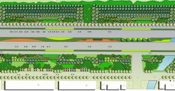

某地城市道路绿化平面设计施工图纸
