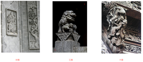

1)徽州三雕:徽州的三雕包括木雕、砖雕、石雕,技艺精湛,闻名中国。
  徽州三雕用于建筑时,总能从色泽、纹理、形态等各方面非常巧妙地与建筑的室内外构件、装修相结合,既为建筑增色,又凸显其自身。建筑上的雕刻从不滥用技艺,总是在点睛之处小心使用,寻求在朴素中显示出华美,在粗狂中衬托出纤细。建筑的门罩、斗拱、梁头、窗棂、漏窗、隔扇等多以雕刻修饰,无论是木雕、砖雕还是石雕,无不做工精细,层次多样,物种繁复,各不同形,形不同神,美轮美奂。
①砖雕:砖雕大多镶嵌在门罩、窗楣、照壁上,在大块的青砖上雕刻着生动逼真的人物、虫鱼、花鸟及八宝、博古和几何图案,极富装饰效果。

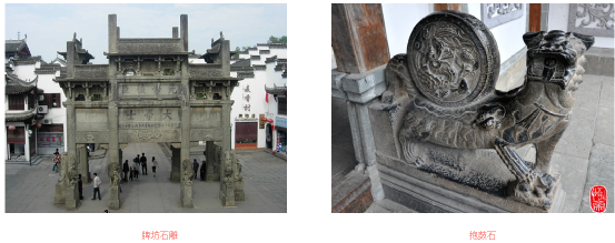

②石雕:石雕主要表现在祠堂、寺庙、牌坊、塔、桥及民居的庭院、门额、栏杆、水池、花台、漏窗、照壁、柱础、抱鼓石、石狮等上面。内容多为象征吉祥的龙风、仙鹤、猛虎、雄狮、大象、麒麟、祥云、八宝、博古和山水风景、人物故事等,主要采用浮雕、透雕、圆雕等手法,质朴高雅,浑厚潇洒。
③木雕:木雕在古民居雕刻装饰中占主要地位,表现在月梁头上的线刻纹样,平盘斗上的莲花墩,屏门隔扇、窗扇和窗下挂板、
楼层拱杆栏板及天井四周的望柱头等。
     内容广泛,多人物、山水、花草、鸟兽及八宝、博古。
     题材众多,有传统戏曲、民间故事、神话传说和渔、樵、耕、读、宴饮、品茗、出行、乐舞等生活场景。
     手法多样,有线刻、浅浮雕、高浮雕透雕、圆雕和镂空雕等。
     其表现内容和手法因不同的建筑部位而各异。这些木雕均不饰油漆,而是通过高品质的木材色泽和自然纹理,使雕刻的细部更显生动。
