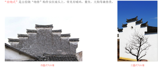

 徽式建筑中的马头墙高低错落,一般为两叠式、或三叠式,较大的民居,因有前后厅,马头墙的叠数可多至五叠,俗称“五岳朝天”。
 马头墙的“马头”,马头墙的构造随屋面坡度层层迭落,以斜坡长度定为若干档,墙顶挑三线排檐砖,上覆以小青瓦,并在每只垛头顶端安装搏风板,上面再安各种式样的“座头”。有“鹊尾式”、“印斗式”、“坐吻式”等数种。
“鹊尾式”即雕凿一似喜鹊尾巴的砖做为座头,是为弧型巧角式。
“印斗式”即由窑烧制有“卐”字纹的形似方斗之砖,但在印斗托的处理上有“坐斗”与“挑斗”两种做法。马头墙屋斗是正方体空心的叫文官印式。
 “坐吻式”是由窑烧“吻兽”构件安在座头上,常见有哺鸡、鳌鱼、天狗等禽兽类。
