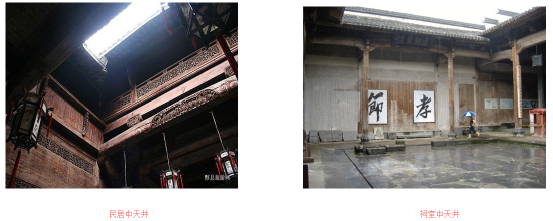

大小比例灵活的天井空间连接着厅堂与厢房等空间,是徽州民居平面中最积极活跃的构成元素。天井面宽尺寸范围在5米到7米之间,面宽方向变化较小,进深方向变化较大,天井主要起到调节实用空间和基地尺寸的差值作用。

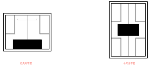

①天井可分为两类:
 边天井,存在于“H”型或同向串联式合院中,天井的主要形式与三合院这一基本细胞的天井形式类似
中天井,存在于面向式的四合院构型中,我们可以将其看成是由两个三合院的“边天井”拼合而成。

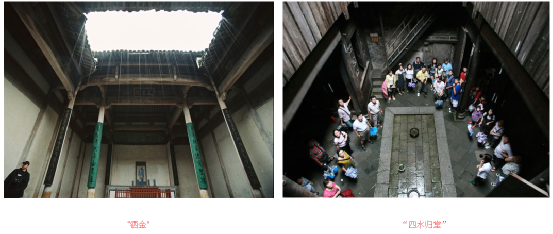

三间屋的“天井”一般设在厅前,四合屋的“天井”一般设在厅中,这种设计使居住空间有充足光线,也有利于更好地空气流通。晴时太阳光自天井泻入堂前,称为“洒金”;雨天时,雨水通过天井落下,称为“流银”;中国人认为“水”就是“财”,天井的设计就是遵循“肥水不流外人田”的风俗,有“四面财源滚滚流入”、“四水归堂”之意。
