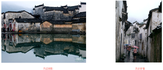

1)徽派建筑色彩与材质有内部和外部之分。外部给人白墙灰瓦、清远而淡雅的水墨山水画得美感,内部却雕梁花窗、回廊挂落、雕刻精美,富丽堂皇。
2)外部色彩与材质:徽派建筑的外部色彩主要是黑白灰三色,外部材料以石头、石板、砖瓦为主。青砖黛瓦,高耸的石质白墙,灰灰的石板古道,使得整个建筑的外部色彩既对比鲜明又简洁明快,并与周围的蓝天白云、碧水翠山和谐相称。坚实的材质,使整个建筑群落与周围灵动的山水、田园达到刚柔并合,动静兼济。

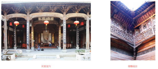

3)内部色彩与材质:
徽派建筑的内部色彩要比外部丰富得多。豪华宅邸常用红色梁柱,重要部位的木雕装饰敷以金粉;而书香人家则常用清漆木本色的门窗和家具。正如之前所提及,徽式建筑的内部构筑和饰品多为木质材料。建筑的结构采用的是北方抬梁式和南方穿斗式这两种木架构的结合;屋檐上、房梁上、天井旁、厅屋里常有着大幅的木制雕栏。
