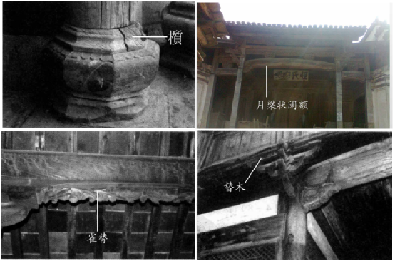

1)柱、柱础和櫍
按柱的外形分有直柱、梭柱之别。直柱即无卷杀的柱,梭柱是将柱卷杀成梭形,来源于宋代,明代徽州建筑保留了梭柱。明代外墙柱子多与外墙脱离,清代边柱角柱半嵌入外墙内。柱子的高细比约在1:9到1:10,两端略细,中间略粗。
为使柱子外轮廓线挺拔、优美、富有张力,宋《营造法式》中规定,在柱头以下1∕3柱高处做成弧形,每1∕9柱高收进1分,1∕3柱高共收进3分,加上柱肩处收1分,实收进4分,使柱子外形称为梭柱,这种做法叫做“卷杀”。有的在柱子下段也有卷杀。
柱础是柱脚下面垫的一块石头,用以保护柱脚。柱础有各种形式,花式丰富。简单的仅用方形石块,大型住宅用圆形和八角形础石。复杂的也有由基座、础身。盆唇三部分组合而成,并可雕上多种花纹和图案,花式则是越到清末越繁复。
櫍是一块圆木板,垫在柱脚之下,柱础之上。櫍的木纹一般与柱身的木纹方向成正交,有利于防阻水分上升。柱与柱础间通过摩擦阻力固定,因此当櫍开始腐朽时,可以更换,可使柱身不受影响,不致“感染”而腐朽。后来清代取消了櫍,通常是在柱脚下打一小孔洞来排除湿气。
2)枋、雀替
额枋,明清徽州建筑不仅将梁栿加工成月梁,还将阑额等额枋加工成月梁状,月梁的形式几乎在任何一座徽州建筑中都随处可见,十分盛行。明中叶前,月梁状额枋下刻一新月形长弧线,俗称“剥腮线”,后逐步变短变圆,清代蜕变为圆,也可以由此作为推断建筑年代的佐证。
雀替,指置于梁枋下与柱相交的短木,可以缩短梁枋的净跨距离,也有用在柱间的落挂下,则是纯装饰性的。一般认为,雀替就是宋《营造法式》中的绰幕枋。也有学者认为,它是由丁头拱演变而来的,后面将详述。
替木,设置于栌斗或令拱斗口上(也有直接设在柱头上的),与枋平行,两构件对接的接口之下,即增加了构件连接的强度,又可缩短构件跨距。明代徽州建筑的令拱上多使用替木承托梁枋。

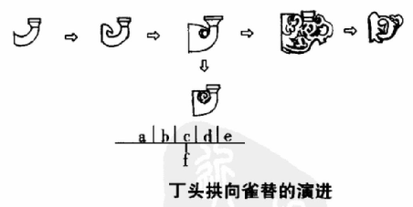

(3)丁头拱向雀替的演变
a.丁头拱,即单层插拱,因形如丁字得名
b.丁头拱端部微翘,或做成卷云状,丁头拱基本形态不变
c.丁头拱尾部卷云伸长并向拱心旋转,直至填满眼空隙,丁头拱演变成1/4圆
d.卷云变成数朵,形态成椭圆形,拱消失,但仍保留升
e.丁头拱的升消失,绝大多数清代遗构均属此阶段。
