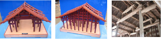

(一)抬梁式构架
抬梁式构架是在台基上立柱,柱上沿房屋进深方向架梁,梁上立短小的矮柱,矮柱上再架短一些的梁,如此叠置若干层,后在最上层架上立脊瓜柱,这就是一组梁架。在相邻两组梁架之间,通过枋把两组梁架组合起来。每层梁的两端上面,垂直于梁架方向放置檩。檩不仅加强了梁架间水平方向的联系,构成稳固的组合构架,而且承受上部屋顶荷载。
抬梁式可使室内柱子较少甚至是无柱,内部有较大的使用空间,同时还可以形成美观的造型和宏伟的气势。但是,抬梁式构架用料较大,耗费木材较多,结构复杂。而且这种构架基本上不采用三角形这种最稳定的构件组合形式,所以稳定性较差。大型、富丽的住宅,用抬梁式梁架。
(二)穿斗式构架
图片                                抬梁式                                           穿斗式                                         混合式
穿斗式构架是由柱距较密,直径较细的落地柱(或与不落地的短柱相间布置)直接承檩,在柱与柱之间沿房屋进深方向不设架空的梁,而是用一种叫做“穿”的枋木,把柱子组成排架,并用挑枋承托挑檐。排架与排架之间用牵子、斗枋和檩作横向连接。这种构架因使用较细小的木料,所以节省木材;因柱距较密,所以作为山墙,抗风性能好。但是,柱距较密,使室内空间局促。小型住宅多使用穿斗式梁架,或者是局部使用双步梁架。
(三)混合式
徽州建筑多采用抬梁穿斗混合式结构,即在中部厅堂使用抬梁式构架,以扩大室内空间;在两端山墙,使用穿斗式构架,以提高抗风性能。

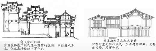

混合式结构体系特征:
1)兼收抬梁式和穿斗式结构之长。徽州祠堂,需要获得威严的气度和肃穆的氛围,以抬梁式为主,仅在山墙处施以穿斗式;宅第,则仅在厅堂处用抬梁式,生活起居部分,尤其是楼层,用穿斗式。
2)适应性很强。首先表现在对复杂地形和特殊功能的适应,如地势低洼处,常用木柱架空,过街楼因功能需要而架空。其次是对不规则建筑平面的适应,这主要得益于穿斗式。最后,还体现在上下层结构的相对独立。徽州宅第的楼上和楼下分间不一致时,就会导致楼上分间立柱点下层无柱支撑,而立于梁上。这种结构能够允许存在,很大程度上是因为下层梁柱的硕材保证了足够的强度和刚度。

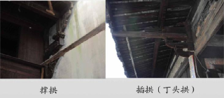

3)遵循斗拱制度。由于两种结构体系都分别用到了斗拱,所以在徽州木构中,既有抬梁式惯用的成组的斗拱,又有穿斗式使用的撑拱和插拱。。
