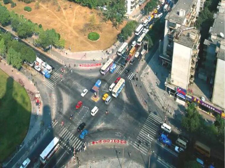

目前我国的交通状况堪忧,上班通勤时间成为一大难题,位列榜首的北京,单程通勤时间达52.9分钟,这当中我们道路设计承担着一大部分的责任,道路路线设计,平面交叉口设计的不合理,加重了交通的拥堵情况,那么怎么样的平面交叉口设计才能有限缓解交通拥堵情况,下面通过动画最为直观地看一下30种平面交叉口设计以及平面交叉口具体的设计方法!

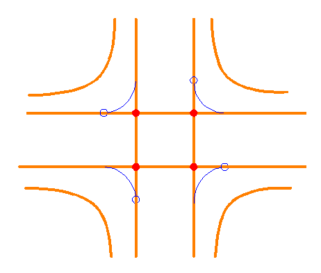

1)冲突点:来自不同方向的车辆以较大的角度相互交叉的地点;
2)合流点:当来自不同方向的车辆以较小的角度向同一方向汇合行驶的地点;
3)分流点:同一行使方向的车辆向不同方向行驶的地点;
2、交通分析
1)危害程度:冲突点 > 合流点 >分流点
2)设计要求:尽量消除、减少冲突点,或采用渠化交通等方
 法,把冲突点限制在较小的范围内。

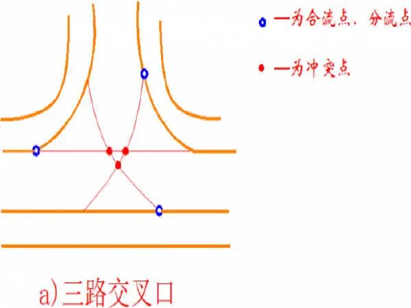

  • 三路交叉口
三路相交的交叉口,3个冲突点、3个合流点、分流点。
  • 四路交叉口
四路十字形交叉口,16个冲突点、8个合流点、分流点。
  • 五路交叉口
五路交叉口,50个冲突点、8个合流点、分流点。

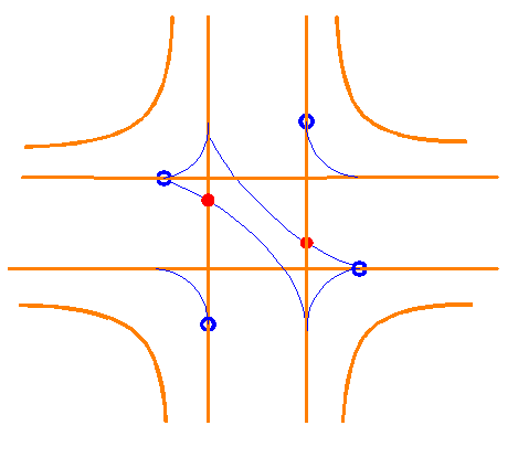

  • 无左转车辆
若无左转弯车辆,四路交叉的冲突点由原来的16个减至4个。
  • 交通管制
采用交通管制后的四路十字型交叉口,仅有2个冲突点、4个合流点。

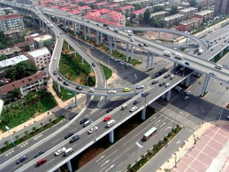

  • 修建立体交叉
将相互冲突的车流分别设在不同标高的车道上行驶,互不干扰,是彻底解决交叉口交通问题的办法。

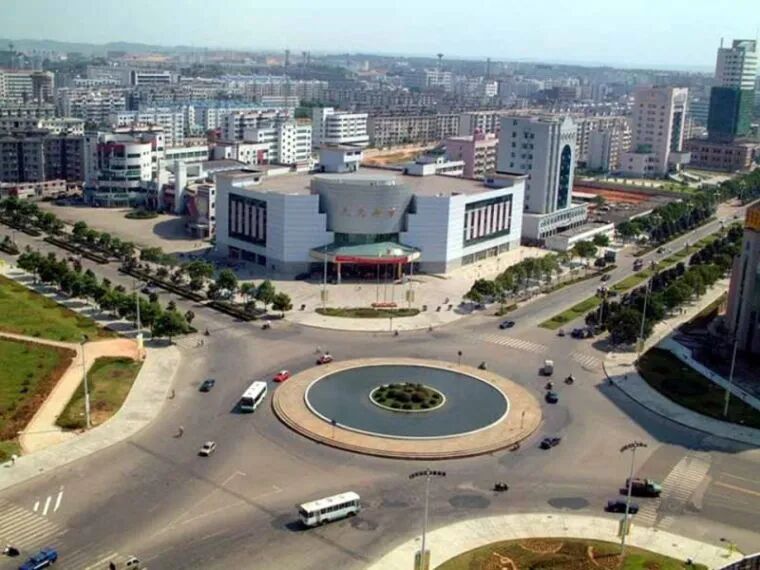

    采用环形交叉(俗称转盘),使进入交叉口后的车辆按逆时针方向环绕中心岛作单向行驶至驶出口,均以同一方向循序前进,消灭交叉口的冲突点。
渠化交通:在交叉口设置交通岛、交通标志和标线或增设车道等,引导各方向车流沿一定路径行使,减少车辆之间的相互干扰。

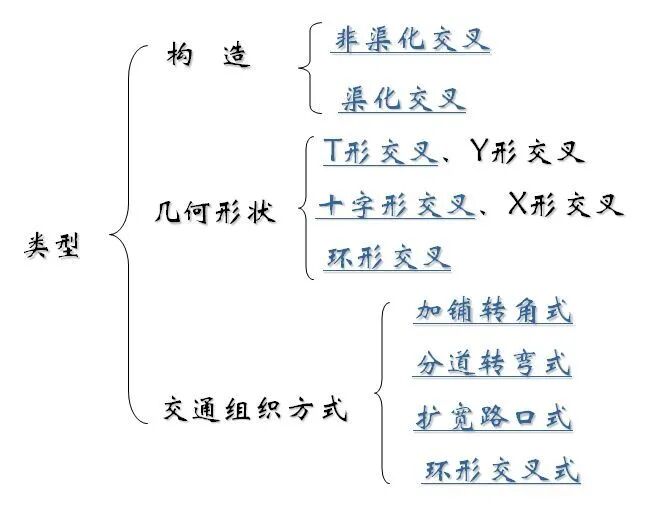

(二)平面交叉口的类型

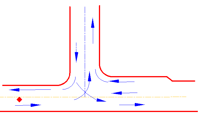

在车道上画线,或用绿带和交通岛来分隔车流,使各种不同的类型和不同速度的车辆能象渠道内的水流那样,沿规定的方向互不干扰地行使,这种交通称为渠化交通。 图片

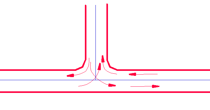

  • 非渠化平面交叉
设计速度较低,交通量较小的双车道公路相交,可采用非渠化交叉。 图片

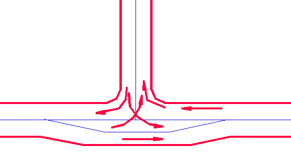

A、非加宽T形交叉
主要公路的设计速度≤60km/h,或设计速度为80km/h,但交通量较小,次要公路为县乡公路或四级公路的T形交叉,当转弯交通量较小时可采用。
B、增设右减速车道的加宽式T形交叉
主要公路与次要公路(为县乡公路或四级公路)的T形交叉,当转弯交通量较大而会导致直行车辆的过分减速时,应采用加宽式T形交叉。主要公路右转弯交通量较大者,采用该设计形式。
C、增设左转减速车道的加宽式T形交叉
主要公路与次要公路的T形交叉,当转弯交通量较大而会导致直行车辆的过分减速时,应采用加宽式T形交叉左转弯交通量较大者,可采用该型式。
D、非加宽十字交叉
 县乡公路或三、四级公路相交的十字交叉,可采用该型式。
E、加宽式十字交叉
主要公路与次要公路(为县乡公路或三、四级公路)且转弯交通量大的十字交叉,可采用该型式。

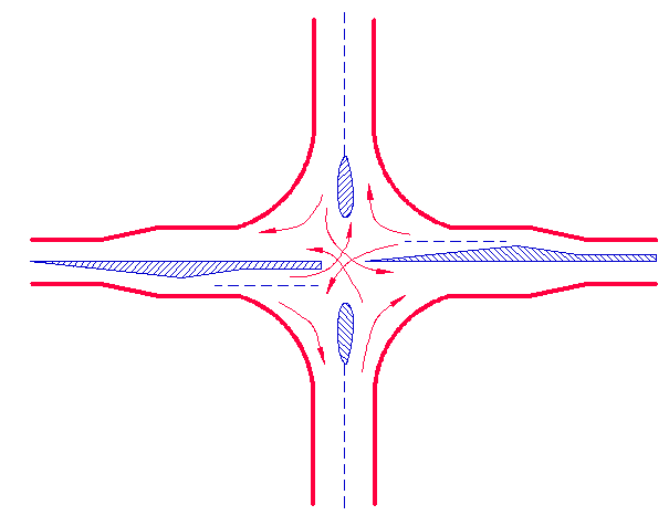

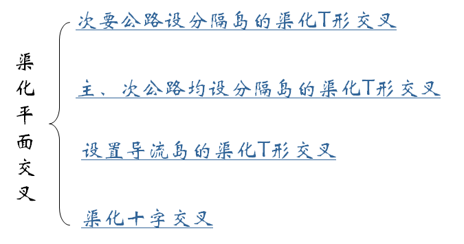

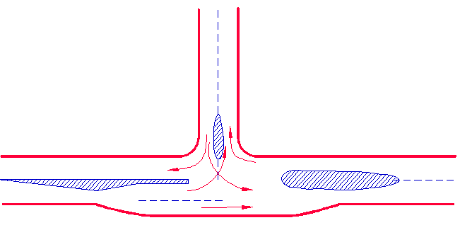

  • 渠化平面交叉
相交公路等级较高或交通量较大的平面交叉,应采用由分隔岛、导流岛来指定各向车流行迳的渠化交叉。

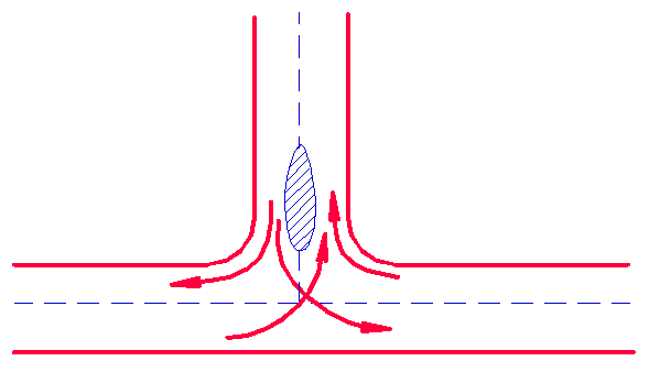

A、次要公路设分隔岛的渠化T形交叉
主要公路为二级公路的T形交叉,当直行交通量不大,而与次要公路间的转弯交通量占相当比例。

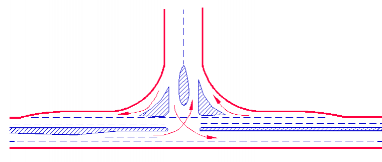

B、主、次要公路上均设分隔岛的渠化T形交叉
当主要公路的直行、转弯交通量较大时,则采用在主要公路和次要公路上均设分隔岛的渠化T形交叉。

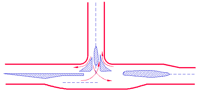

C、设置导流岛的渠化T形交叉
主要公路为四车道公路,或设计速度≥60km/h且有相当比例转弯交通量的二级公路。
在主要道路上增加左转车道
D、设置导流岛的渠化T形交叉
在主要道路上增加右转车道
E、渠化十字交叉
主要公路为四车道公路以及设计速度为80km/h的双车道公路,或虽然设计速度为60km/h,但属区域干线的双车道公路。

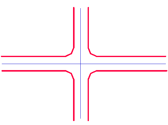

三、加铺转角式交叉口设计
(一)特点及适用范围
特点:形式简单,占地少,造价低、设计方便;行车速度低,通行能力低。
适:交通量小,车速低,转弯车辆少的三、四级公路或地方道路,若斜交不大,也可用于转弯交通量小的主要和次要道路的交叉。
(二)设计指标
1、转角曲线半径:
⑴《标准》:v低,转弯交通量小:R〉Rmin
                v高,转弯交通量多:R,一般,极限Rmin
⑵条件允许,尽量大些。
⑶相邻曲线切点对齐:施工方便,美观
 措施
①先定交叉角小的或受地物等影响的转角半径(查表)
②交叉角较大的半径R2
③计算转角曲线切点至交叉点的距离(公式查规范)
2、视距检查:
视距三角形:相邻道路的停车视距组成的三角形
注意:视距三角形的画法
