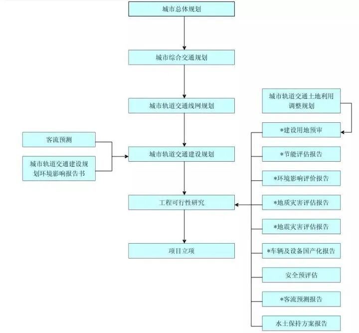

第一部分:城市轨道交通是如何立项的?
国家发改委批复某城地铁建设,就意味着项目立项。
地铁项目立项之前要做的工作包括:线网规划、建设规划、预可
线网规划
线网规划是一座城市迈向轨道交通建设的第一步。
线网规划的上位规划是城市总体规划和综合交通规划,这是线网规划的重要依据,规划者要了解城市的现在和未来(包括:城市布局、人口、用地、交通、社会、经济、环境等)。
2018年8月,住建部批准《城市轨道交通线网规划标准》为国家标准,编号为GB/T50546-2018,自2018年12月1日起实施。原国家标准《城市轨道交通线网规划编制标准》GB/T50546-2009同时废止。
《城市轨道交通线网规划标准》界定的范围目录如下:
确定城市线网的规模、线网的形态、系统的制式、线路大的走行方向、车站布设、车辆、车辆段选址、联络线及工程总体投资等。
线网规划一般由规划院或专业咨询公司来做,时间在半年到1年左右,确定后上报地方政府审批,无需国家发改委审批。
当下城市发展很快,做过一轮建设规划后,都会再做线网修编等工作。
建设规划
建设规划可由咨询公司或者设计院来做,一般时间半年到1年左右
主要内容是确定近期建设的线路以及线路建设的时序,线路修建的必要性、建设线路的路由、敷设方式、车站布设、车辆段选址、工程筹划、工程投资及资金筹措等方面。
做建设规划的同时还要做好用地控制性详细规划、沿线土地利用规划、交通一体化和交通衔接规划等下位规划工作。确保轨道交通沿线用地能够较好地进行控制。
最后,编制好的建设规划(含一个主报告+4个必备专题报告+视实际情况而定的非必备专题报告)及4个规划附件(城市总体规划、综合交通规划、线网规划、轨道交通用地控制规划)由业主单位上报国家发改委。
国家发改委委托相关资质单位进行评审,评审内容包括线网规划中的客流预测结果。同步还要征求国家建设部意见,建设部要求所在省建设厅组织专家进行评审,专家评审意见汇总汇签后上报发改委后由国务院审批。
需要注意的是:第一轮建设规划,仍由国家发改委审查后,上报国务院审批;非第一轮建设规划,由国家发改委审批,报国务院备案。
建设规划上报国家发改委后,最快报批时限为1年,一般1~2年。
预可
也称规划方案,是对一些有可能上、但近期还没明确意见的线路做的前期研究。
在建设规划做的同时或之后,业主单位为了把握线路整体的情况,一般会委托设计院来做这些线路的预可行性研究报告。研究:线路的路由方案,车站的布置,车辆段的选址(与规划院配合)等工作,以及线路的一些重、难点工程的初步研究以及工程投资,给出推荐的整体方案供业主单位参考。

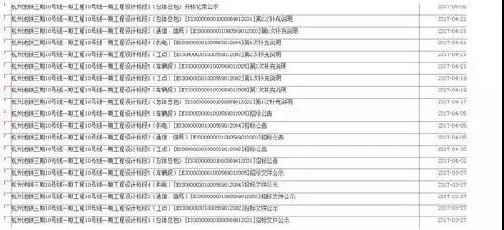

案例2:杭州地铁10号线一期工程设计招标形式如下:
总体设计过程中,不是一家单位来编制总体设计报告,而是总体院牵头、工点院配合,各专业之间的联系配合就更为紧密了,在配合方案的过程中,发现问题、解决问题,提出更多方案,最终推荐较为可行的方案。重点工作包括:确定各专业系统组成和各系统之间横向技术接口;统一工程的设计原则和技术标准;划分工程单元、筹划合理工期;控制工程总投资,不超过工可阶段投资的10%;以及外部工程条件的落实等等。

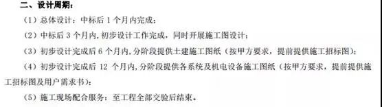

当然根据外部条件及方案的可实施性以及全线不同情况,有的车站可能已经做完施设,有的还没完成初设或方案还不稳定,这是常有的情况。施工图设计时间不定,一年,两年都有可能。
综上,总设、初设、施工图设计最快也要6-12个月(施工图设计不是一次给齐整个线路可分标段开工),工可研可以在项目获批前提前开展,如果项目获批后直接进入设计阶段,这也是为什么国家发改委批复后,很多项目能够在当年实现开工建设。
如图:某地铁线路总设、初设、施工图设计周期说明
从总设计到全线土建全部开工预留时间为1年
