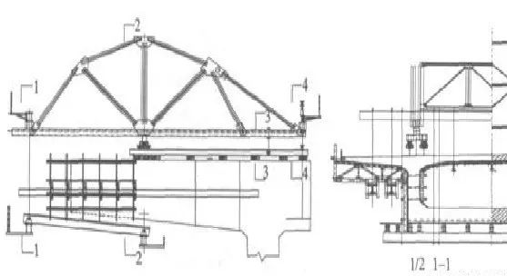

三角形挂篮
菱形挂篮
前支点挂篮(多用于斜拉桥施工,因为节段长度较大,一般挂篮难以达到悬臂刚度。有现成的斜拉索可以利用,作为挂篮的前支点。)

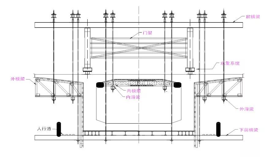

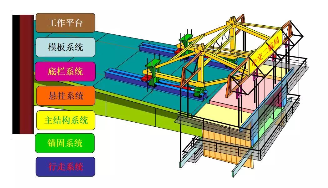

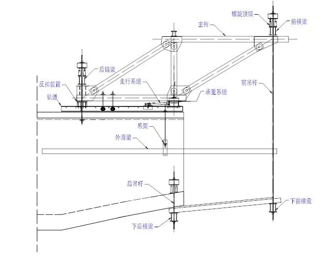

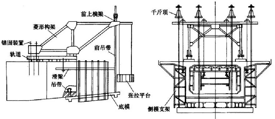

挂篮组成

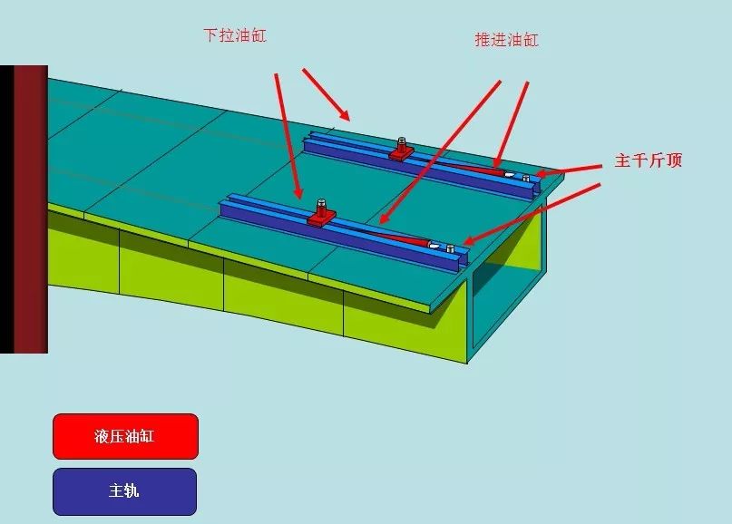

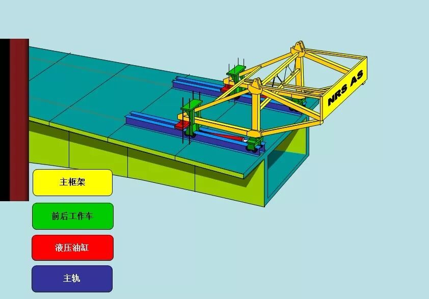

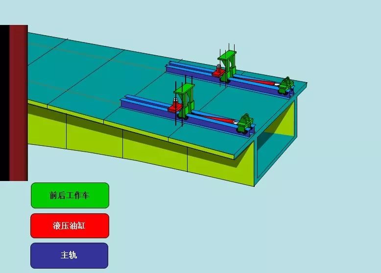

?行走系统
挂篮行走时的走道(滑道、轨道); 挂篮行走的动力装置,有液压、机械两种;
滑道与主梁之间的支腿、滑板、滚轮等。
?锚固系统
挂篮平衡稳定的关键之处;
后锚固:保证行走、混凝土浇筑各工况下挂篮的倾覆稳定。
后下锚固:混凝土浇筑时,后下横梁传给已浇梁段底板的承力锚固。
包括锚杆、压轮、连接件、升降千斤顶等。
?主结构系统
为挂篮悬浇的主要承重结构 承担由底篮、后锚固传来的所有荷载;结构形式多种多样。
包括前、后上横梁、横向联结等。
?悬吊系统
挂篮行走时悬挂底篮的承重构件; 混凝土浇筑时传递底篮的荷载;
通常有吊杆、吊带两种形式,以销接或连接器调整高度以适应不同的梁底标高。
?底篮系统
直接承受悬浇梁段的重力荷载; 承受模板等其他附加荷载; 由前后横梁、底模纵梁、前后下工作平台组成。 前后横梁、底模纵梁可根据具体情况为型钢式或桁架式。
?模板系统
悬浇梁段的底模板、内外模板及端模。
?挂篮系统图示注释

挂篮设计要点
?挂篮选型
挂篮是悬臂施工中的主要设备,按结构形式可分为桁架式、斜拉式挂篮、型钢式及混合式挂篮四种。根据混凝土悬臂施工工艺要求综合比较各种形式挂篮特点、重量等,推荐采用菱形挂篮。
