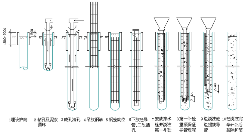

一.施工流程及控制要点
一.施工流程
二.施工顺序
工程桩钻孔顺序
钻进顺序必须采取跳钻方式,避免串孔及钻进振动对新浇筑桩身混凝土的影响。以某承台为例,如每个承台只设置一台钻机,钻桩顺序依次为:①→⑤→③→⑦→②→⑥→④→⑧。

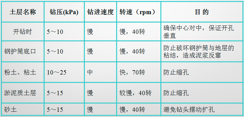

(1)根据试桩的情况和设计要求,确认钻头直径。开钻时,要低压、低速钻进,以保证钻孔的垂直度。
(2)根据不同的地质特点,合理控制钻进参数(钻速、钻压、钻进速度要求)。一般土层(主要指粘土层)使用Ⅱ档(70转/分),适当减小钻压,加快钻进速度;在特殊情况下(主要指砂层土),使用Ⅰ档(40转/分),适当增加钻压,减慢钻进速度。

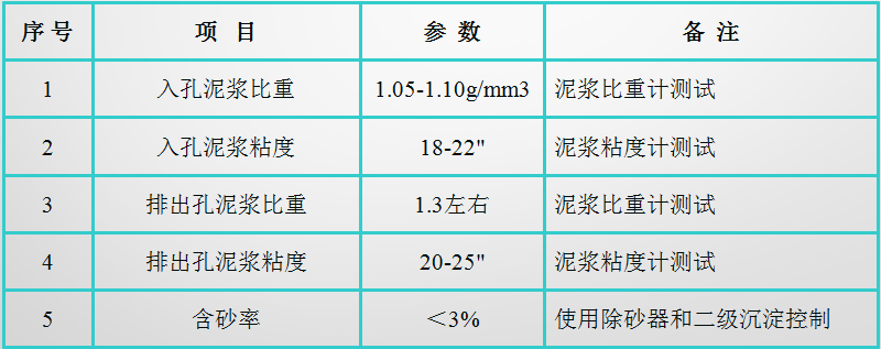

(3)钻孔中的钻进快与慢,护壁泥浆的性能、指标要根据实际地层的土质情况而变化。
(4)钻孔中泥浆密度控制:一般情况,在松散易塌地层中(如粉土、粉砂土层),泥浆密度控制在1.30左右,在粘性土层中(如粉质粘土),泥浆密度控制在1.25左右。

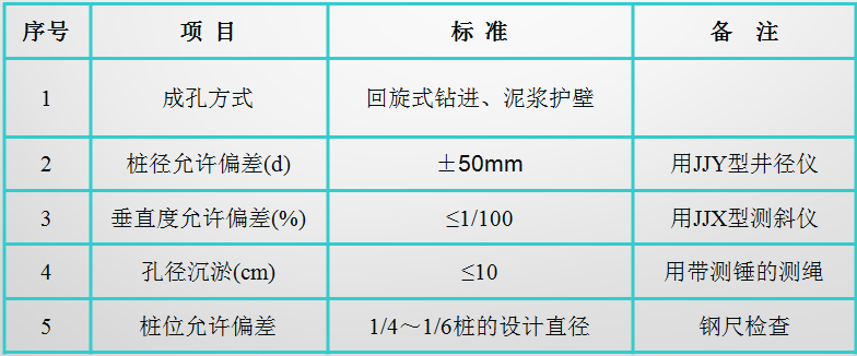

成孔施工——钻进控制参数
成孔施工——成孔泥浆控制参数
成孔施工——成孔质量标准

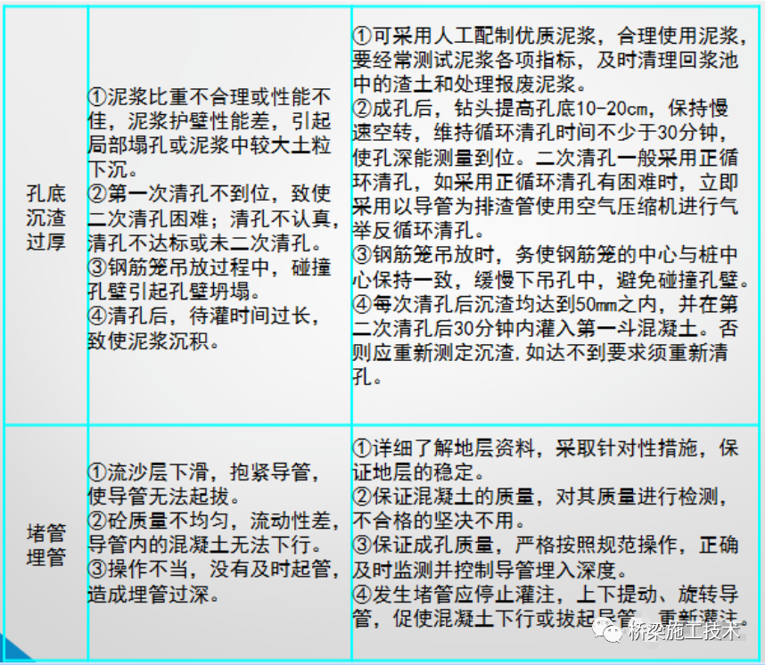

4.清孔
本工序重点要求为:清孔关键在于一清,一清应在钻至桩基设计底部1~2米时进行,清孔时上下提动钻杆,有利于捣碎较大泥块,从而使较小的泥块随泥浆从孔口泛出,因此一清工作成功完成,更加能保证底部沉淤符合设计要求。
(1)第一次清孔:成孔结束后立刻利用钻杆进行第一次清孔,目的是清除成孔时产生的沉渣。
(2) 第二次清孔:一次清孔后,提出钻杆,测量孔深,并抓紧时间安放钢筋笼和砼导管,通过砼导管压入清浆,进行第二次清孔,目的是清除在安放钢筋笼及砼导管时产生的沉渣。
(3) 清孔后孔内泥浆密度1.10~1.15,粘度20~26秒,含沙量≤3%,孔底沉渣≤100mm。
(4)二次清孔完毕后,均由专人测量孔深及孔底沉渣。备用各种泥浆测试工具。如孔内泥浆各项指标不符合设计和规范要求,应重新进行清孔直至合格为止。

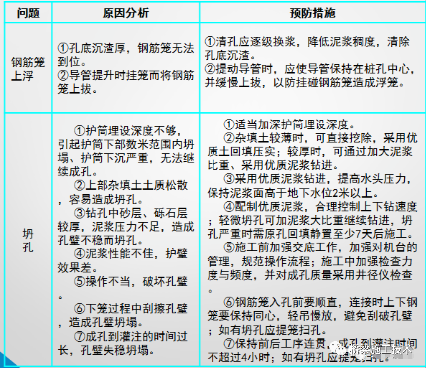

本工序的重点为:钢筋笼不得强行下笼,下笼时应缓慢旋转下放,注意垂直居中下放避免碰撞土壁;吊筋应牢固,以免钢筋笼坠落;吊筋的长度应根据实测标高计算而定,确保笼顶标高正确。
钢筋笼分几节制作,必须由钢筋班长自检,安放前会同监理进行验收,并当场进行隐蔽工程验收签证,未经验收的钢筋笼不得下放。为保证钢筋笼的标高,由测量工测定钻机平面标高,由施工员测定焊接吊筋长度。

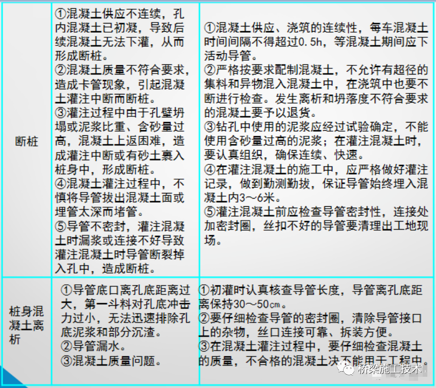

本工序的重点为:精确计算理论初灌量,保证第一斗混凝土灌入后保证导管底部埋入砼面2m以上;为保证水下砼的浇注质量,导管在使用前应做水密性检验,拆除导管必须按照实测数据,防止导管拔空产生断桩现象。
(1)采用导管法浇注水下砼,导管接头须不漏水,密封圈完好无损
(2)商品砼要求:砼坍落度宜控制在16~22cm,石子采用5~25碎石,砼初凝时间控制在6~8小时
(3)砼浇筑前安放好隔水塞和漏斗,导管底口离孔底30-50cm,待灌满砼,再剪断悬挂砼隔水塞的铁丝,漏斗中的砼开始灌下时,立刻向漏斗中继续输送砼,以确保砼浇灌的连续性,从而保证第一灌砼的浇灌量。始灌时间与完孔时间间隔≤24小时,与二次清孔验收时间间隔≤0.5小时。
(4)砼开浇时,计算好混凝土初灌量。浇灌砼过程中,导管埋入砼深度必须保持2-4米,严禁将导管提出砼面或埋入过深。砼应连续浇注,完桩浇注时间≤4小时。导管应勤提勤拆,一次提管宜控制在4m左右,并应控制砼液面上开高度,一般浇灌一车砼检测2次左右,如遇异样,应勤测深度。

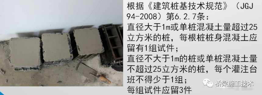

(5)每根桩的砼灌注须做好三次坍落度试验,以及一组砼试块。
(6)砼浇注前应使泥浆池留存足够的贮浆量,并能及时外运,以保证砼能连续浇灌并防止泥浆外溢。
(7)砼充盈系数控制在1~1.3之间。

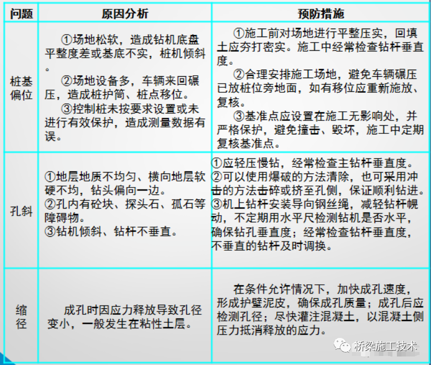

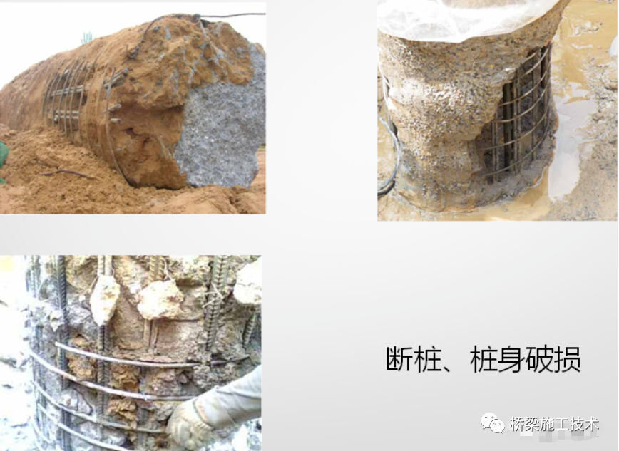

二、常见钻孔灌注桩质量通病及防治措施

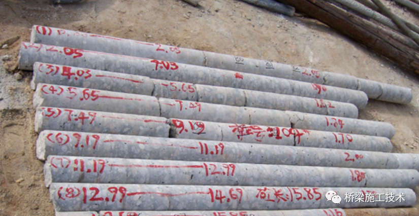

5. 钻芯试验
(1)试验目的:检测灌注桩桩长,桩身混凝土强度,桩底沉渣厚度,桩身完整性类别。
(2)试验方法:采用单动双管金刚石薄壁钻头正循环取芯工艺,该工艺确保了钻具及冲洗液对芯样的最小扰动,采取率最高,对砼芯样尤为适宜。再对芯样进行试压。
