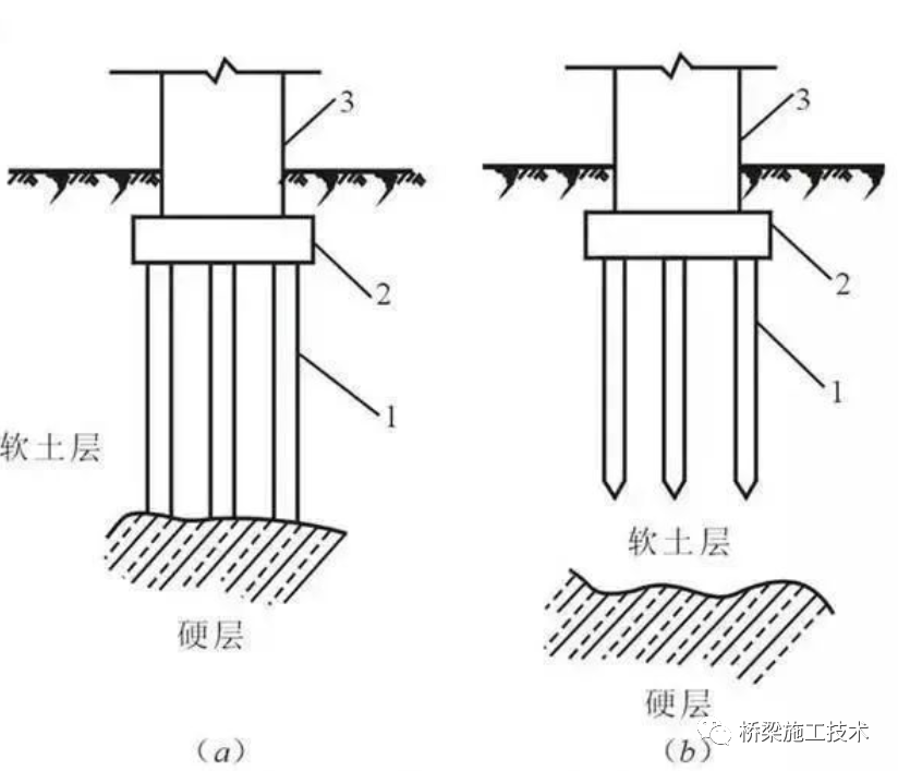

一、按受力情况分为端承桩、摩擦桩
端承桩是穿过软弱土层而达到坚硬土层或岩层上的桩,上部结构荷载主要由岩层阻力承受;施工时以控制贯入度为主,桩尖进入持力层深度或桩尖标高可作参考。
摩擦桩完全设置在软弱土层中,将软弱土层挤密实,以提高土的密实度和承载能力,上部结构的荷载由桩尖阻力和桩身侧面与地基土之间的摩擦阻力共同承受,施工时以控制桩尖设计标高为主,贯入度可作参考。

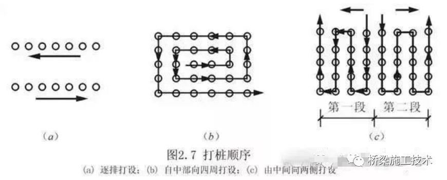

B.打桩顺序
根据桩的密集程度,打桩顺序一般分为逐段打设、自中部向四周打设和由中间向两侧打设三种。
当桩的中心距不大于4倍桩的直径或边长时,应由中间向两侧对称施打,或由中间向四周施打。
当桩的中心距大于4倍桩的边长或直径时,可采用上述两种打法,或逐排单向打设。
根据基础的设计标高和桩的规格,宜按先深后浅、先大后小、先长后短的顺序进行打桩。

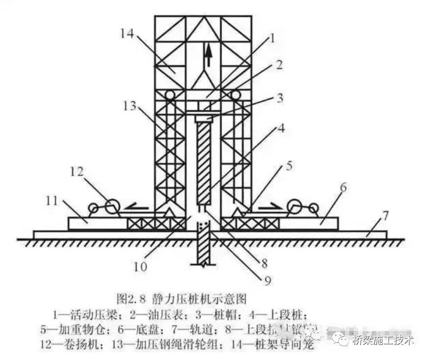

静力压桩是在均匀软弱土中利用压桩架(型钢制作)的自重和配重,由钢丝绳、滑轮和压梁,将整个桩机的重力(800~1500kN)反压在桩顶上,以克服桩身下沉时与土的摩擦力,迫使预制桩下沉,将桩逐节压入土中的一种沉桩方法。这种沉桩方法无振动、无噪音、对周围环境影响小,适合在城市中施工。压桩施工一般采取分节压入、逐段接长的施工方法。接桩的方法目前有三种:焊接法、法兰螺栓连接法、硫磺浆锚法。压桩与打桩相比:由于避免了锤击应力,桩的混凝土强度及其配筋只要满足吊装弯矩和使用期受力要求就可以,因而桩的断面和配筋可以减小;压桩引起的挤土也小的多,因此压桩是软土地区一种较好的沉桩方法。

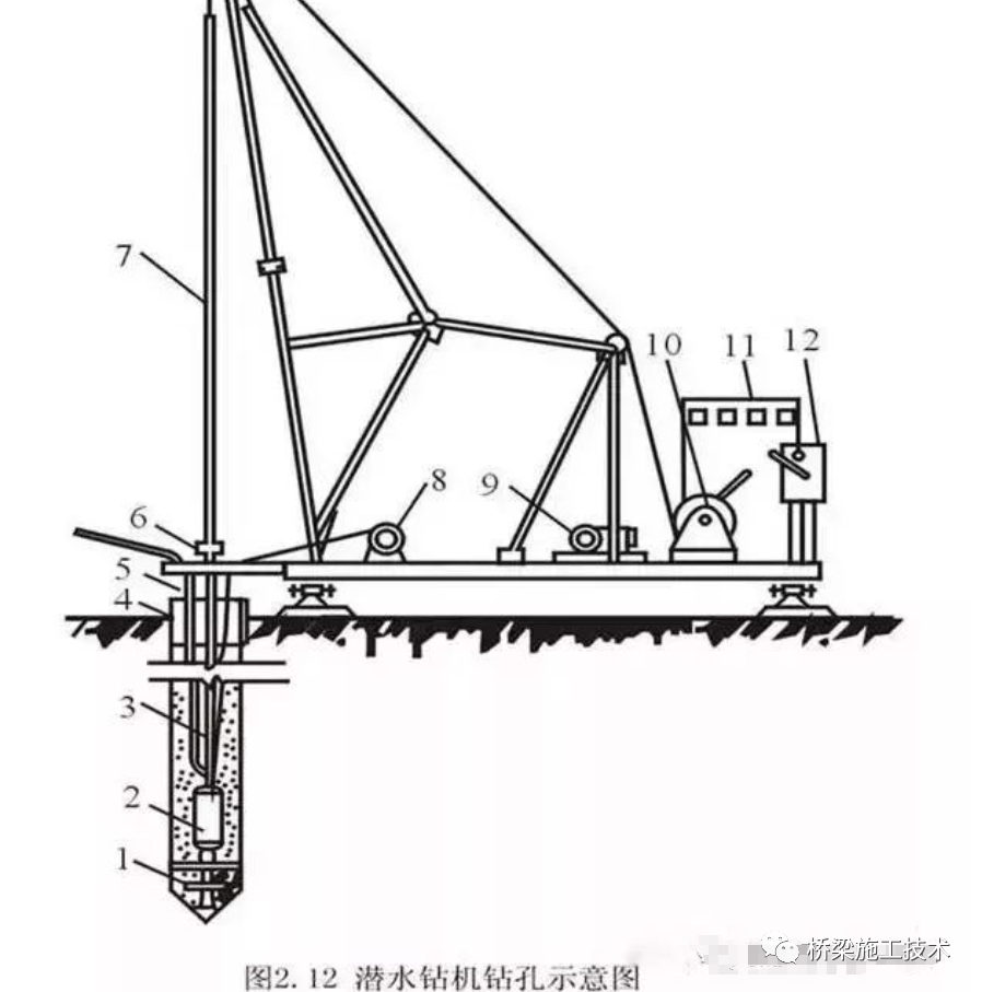

潜水钻机成孔。潜水钻机是一种旋转式钻孔机,其防水电机变速机构和钻头密封在一起,由桩架及钻杆定位后可潜入水、泥浆中钻孔。注入泥浆后通过正循环或反循环排渣法将孔内切削土粒、石渣排至孔外。
潜水钻机成孔排渣有正循环排渣和泵举反循环排渣两种方式。正循环排渣法:在钻孔过程中,旋转的钻头将碎泥渣切削成浆状后,利用泥浆泵压送高压泥浆,经钻机中心管、分叉管送入到钻头底部强力喷出,与切削成浆状的碎泥渣混合,携带泥土沿孔壁向上运动,从护筒的溢流孔排出。泵举反循环排渣法:砂石泵随主机一起潜入孔内,直接将切削碎泥渣随泥浆抽排出孔外。冲击钻成孔。冲击钻机通过机架、卷扬机把带刃的重钻头(冲击锤)提高到一定高度,靠自由下落的冲击力切削破碎岩层或冲击土层成孔。冲击钻头形式有十字形、工字形、人字形等,一般常用十字形冲击钻头。冲孔前应埋设钢护筒,并准备好护壁材料。冲击钻机就位后,校正冲锤中心对准护筒中心,在冲程0.4~0.8m范围内应低提密冲,并及时加入石块与泥浆护壁,直至护筒下沉3~4m以后,冲程可以提高到1.5~2.0m,转入正常冲击,随时测定并控制泥浆相对密度。施工中,应经常检查钢丝绳损坏情况,卡机松紧程度和转向装置是否灵活,以免掉钻。冲抓锥成孔;冲抓锥锥头上有一重铁块和活动抓片,通过机架和卷扬机将冲抓锥提升到一定高度,下落时松开卷筒刹车,抓片张开,锥头便自由下落冲入土中,然后开动卷扬机提升锥头,这时抓片闭合抓土。冲抓锥整体提升至地面上卸去土渣,依次循环成孔。

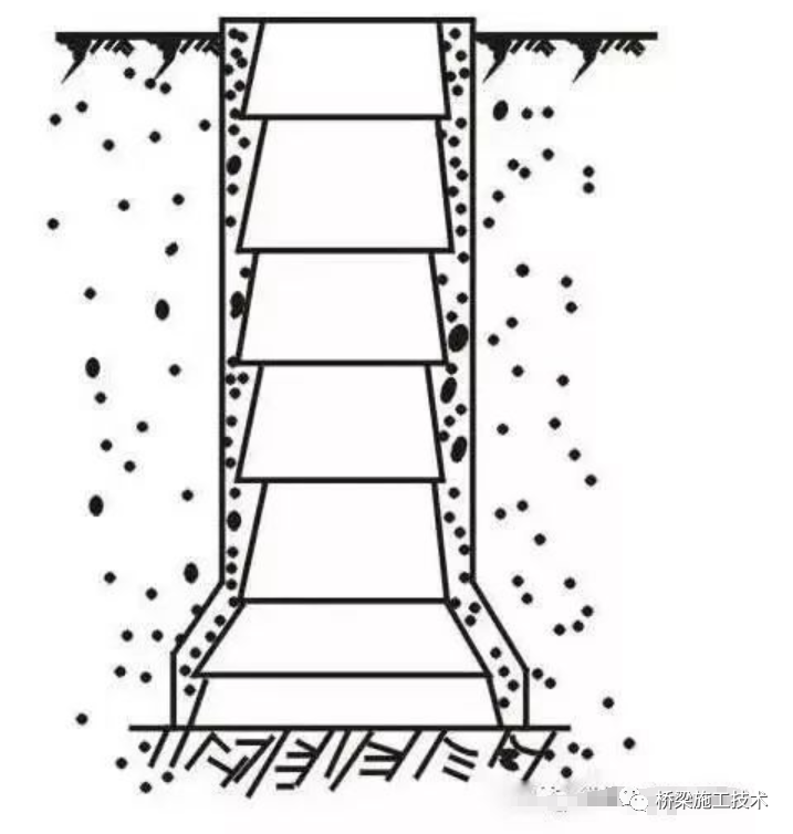

(1) 现浇混凝土护壁法施工
即分段开挖、分段浇筑混凝土护壁,既能防止孔壁坍塌,又能起到防水作用。桩孔采取分段开挖,每段高度取决于土壁直立状态的能力,一般0.5~1.0m为一施工段,开挖井孔直径为设计桩径加混凝土护壁厚度。护壁施工段,即支设护壁内模板(工具式活动钢模板)后浇筑混凝土,其强度一般不低于C15,护壁混凝土要振捣密实;当混凝土强度达到1MPa(常温下约24h)可拆除模板,进入下一施工段。如此循环,直至挖到设计要求的深度。
(2) 沉井护壁法施工
当桩径较大,挖掘深度大,地质复杂,土质差(松软弱土层),且地下水位高时,应采用沉井护壁法挖孔施工沉井护壁施工是先在桩位上制作钢筋混凝土井筒,井筒下捣制钢筋混凝土刃脚,然后在筒内挖土掏空,井筒靠其自重或附加荷载来克服筒壁与土体之间的摩擦阻力,边挖边沉,使其垂直地下沉到设计要求深度。
