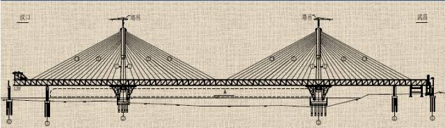

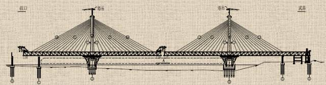

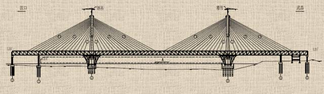

钢梁架设方案

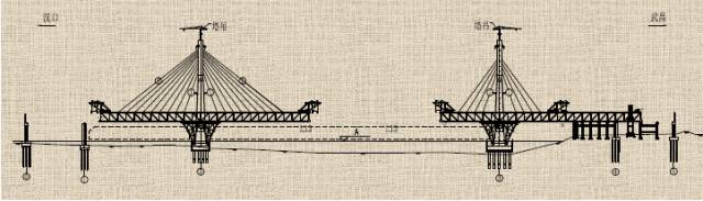

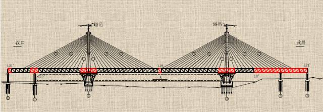

采用整节段结合散拼安装的方式。全桥钢梁共78个节间,现场散拼26个节间,整节段架设52个节间。 每个吊装单元包括钢梁杆件和临时杆件,临时杆件含临时竖杆、临时横梁及吊挂系统、下平联系统,总重近650t。

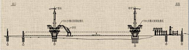

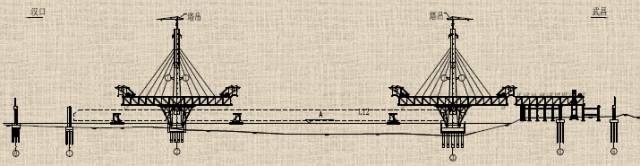

钢梁安装步骤
步骤一:布置场地安装临时设施和结构;用吊船拼装2#,3#墩墩顶各四个节段;用吊船拼装2#,3#主墩梁面架梁吊机;
步骤二:2#、3#墩架梁吊机分别向两侧对称架设钢梁整体节段。滞后两节段对称挂设斜拉索。武昌岸用岸上龙门吊机在支架上自L9′节段向L21′节段散拼安装。
步骤三:武昌岸(3#墩)边中跨整节段对称拼装L7~L7′节段后,进行L8′节段边跨合龙段散拼
步骤四:2#墩两侧利用架梁吊机安装L15-L18, L15′-L18′节段,3#墩安装至L17节段,拆除3#墩侧架梁吊机,利用2#墩架梁吊机安装3#墩侧L18节段(中跨合龙段)。
步骤五:利用架梁吊机安装天兴洲侧L19′、L20′两个整体节段。拆除中跨架梁吊机。 图片
步骤六:利用浮吊散拼安装0#墩墩顶L21′节段钢桁梁,拆除墩旁托架及散拼支架,调整斜拉索索力,继续完成其它结构施工。

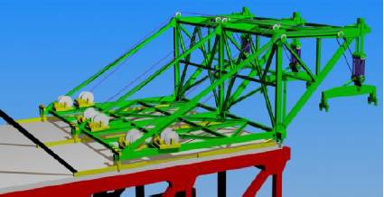

架梁吊机
主要构造
主要由金属结构、起升卷扬机、液压站、吊具、滑道及整机前移机构、锚定装置、司机室、电器系统、支承及调整用油压螺旋千斤顶等组成。
金属结构:
(1)底架
底架为以箱形梁、工字型梁为主的栓接结构。机架为立柱、前撑杆、后拉杆、司机室、卷扬机等提供支承,其尾部锚固在钢桁梁上。
(2)菱型结构架
菱型结构架由主梁、前撑杆、后拉杆及立柱等组成.主梁为箱形变截面结构,其头部设有可纵、横移的起升定滑轮组;立柱采用箱形门式结构,下端用法兰盘同机架联接;其上部用铰轴同斜拉杆铰接;斜拉杆采用箱形结构。两端分别同机架和立柱铰接。
吊具
吊具采用箱形纵、横梁组合结构,横梁的中部同主纵梁铰接,调节油缸可改变横梁与纵梁的相对角度,横梁设有两套铰接式吊耳。纵梁上设有泵站,其控制信号由主机提供。
锚固系统:由前部支顶、后部拉锚及后端支顶组成。
前后部支顶:起重机底盘主纵梁对应于主桁节点中心分别安装2个带机械螺旋锁定的液压缸。
起重机移至工作位,支顶油缸顶出,使滑靴悬空,旋紧机械螺纹顶锁定,支顶力通过钢支座传递至钢梁上弦杆腹板上。
后部拉锚:通过设在底主纵梁上的锚梁,将起重机尾部锚固于钢梁的上弦杆上。后锚设有3处,避开了钢桁梁杆件的节点位置。
支承滑靴:由滑靴和支承铰头组成。
吊点纵、横移机构:由可移动的固定座、拉板、滑轮组、平移油缸等组成。油缸推动固定座水平移动,从而使钢梁节段纵、横向微动。
前移机构:依靠油缸使支承滑靴在轨道上滑动来实现整机移动,滑道放在上弦杆上,并避开斜拉索索道管。
安全系统
载荷限制器:动态显示吊机各吊具的起重量、起升高度;起重力矩超过90%时预警,超过104%时限动;
系统运行及故障监控系统;电气过、欠压保护和过流保护;吊钩高度限位保护;风速报警仪:风速超过10米/秒时报警;卷扬机低速端制动器;各机构动作联锁安全装置;防风锚定装置;避雷针;

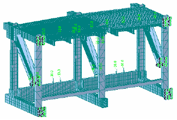

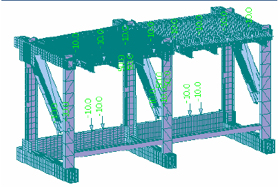

(1)计算模型建立
模拟实际的结构和边界条件。将铁路纵梁、及下平联简化为荷载,加载于正交异性桥面板和铁路横梁上;
其余构件按照板单元考虑。
(2)提升状态下,结构变形分析
下弦杆变形:
两侧的弦杆分别向平面外侧变形,变形值在0.4 mm左右;下弦杆在竖向变形在基本在0.6~0.72 mm,方向向下;下弦杆在横向变形基本一致;中桁弦杆在纵向有一定变形,主要原因是由于在模型中没有考虑大节点板的作用,竖杆偏移造成的,但绝对数值不大。
上弦杆变形:
中桁弦杆在纵向基本没有变形;两侧的弦杆分别向平面内侧变形,变形值在0.6 mm左右;上弦杆在竖向变形在0.4 mm以内,方向向下;上弦杆在横向变形基本一致。
结论:
钢桁梁整体节段起吊时,板件应力小于200MPa,满足规范要求,弦杆变形协调,变形值满足拼装要求。

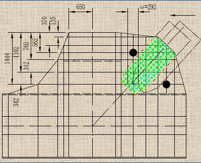

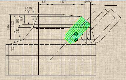

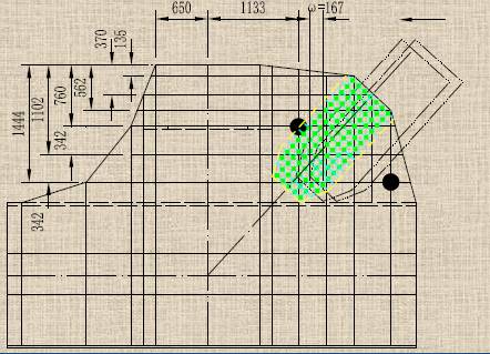

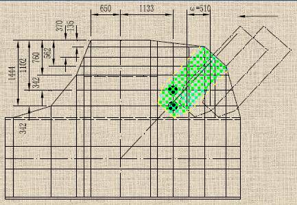

钢桁梁斜杆插入过程分析
目的:为了能够顺利的将斜杆插入,预先在节点上施加一定的侧向力,使得整体节点板的距离拉大,斜杆及节点板在不损伤摩擦面的情况下顺利插入和抽出。
以边桁E24E25杆件节点为例,进行结构分析;节点板为厚板,计算具有一定的代表性。
(1)当待安装节段起吊并向内纵移之前,布置2台10T的手动螺旋千斤顶。
(2)此时对顶力达2×10T时,相对位移即撑开量3mm
(3)利用吊机配合导链使斜杆插入约为431mm的水平距离。
(1)当步骤一完成后,卸载原有2台10T的手动螺旋千斤顶,重新布置在如图所示的位置(即千斤顶内移345mm)。
(2)此时对顶力达2×10T时相对位移即撑开量为2mm。
(3)利用吊机配合导链使斜杆再次插入约为344mm的水平距离。
(1)当步骤二完成后,卸载原有2台10T的手动螺旋千斤顶,重新布置在如图所示的位置(即千斤顶再次内移345mm)。
(2)此时对顶力达2×10T时,相对位移即撑开量为3mm。
(3)利用吊机配合导链使斜杆再次插入约为510mm的水平距离。
(1)当步骤三完成后,卸载原有2台10T的手动螺旋千斤顶,重新布置在如图所示的位置。
(2)此时对顶力达2×10T时,相对位移即撑开量为8mm。
(3)利用吊机配合导链使斜杆再次插入约为167mm的水平距离。
(1)当步骤四完成后,卸载原有2台10T的手动螺旋千斤顶重新布置在如图所示的位置。
(2)此时对顶力达2×10T时,相对位移即撑开量为9mm。
(3)利用吊机配合导链使斜杆再次插入约为292mm的水平距离。
(4)至此斜杆已完全插入到位。
结论:在用2×10t的力将整体节点板顶开时,节点板的应力均能够满足规范要求,节点板均在弹性范围内工作,千斤顶卸载后,能够恢复其原有变形。

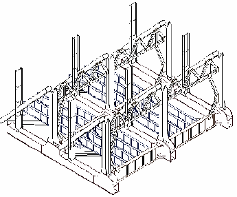

架梁工艺

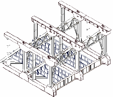

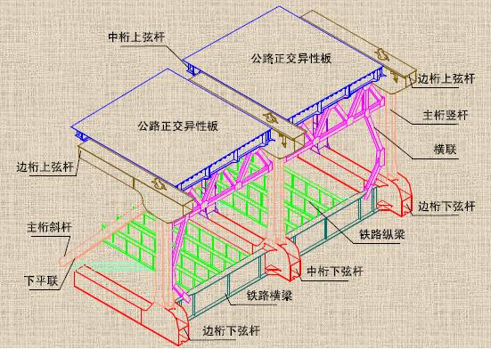

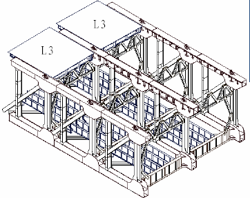

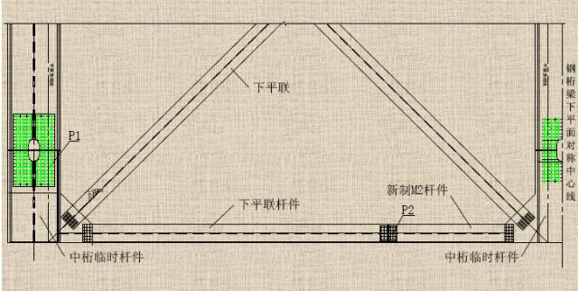

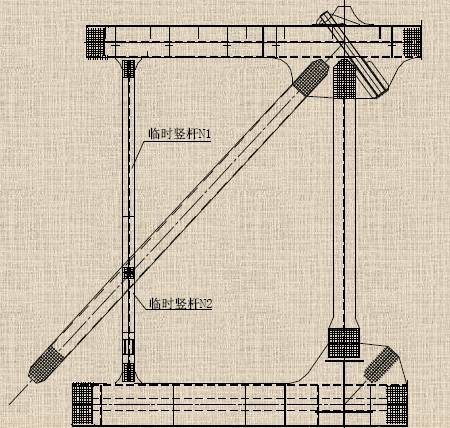

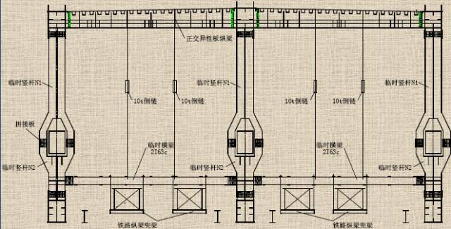

临时杆件:为确保节段桁梁运输、吊装的整体稳定性,减小杆件连接端的变形而设置;含临时竖杆、临时横梁及临时下平联。
防倾覆措施:节段梁在船上的支点位置设在节点和临时竖杆中心处;整体节段与船体甲板连接;在船弦四边按梁段实际状况四边受载锁卡,避免梁段发生位移。在船舶前后左右四边作地耳,用钢丝绳、花篮螺丝绞紧。

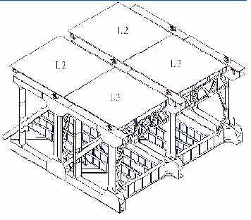

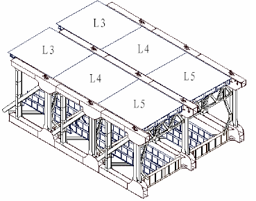

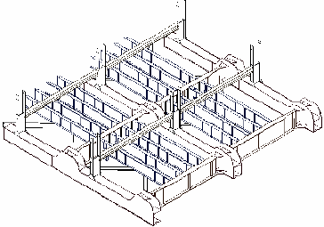

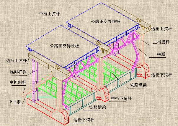

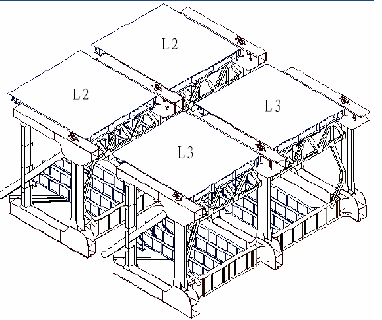

拼装二个节间的铁路横梁、下平联,用冲钉定位,L2节间内普栓栓接,L3节间内高栓初拧栓接,L2、L3节间连接处用普栓连接,测量,调整对角线。
依次吊装六根下弦杆,用冲钉、普栓紧固连接,测量并调节好弦杆中心距及下弦杆纵向线型,相对固定。
拼装二个节间的临时竖杆下半部分N2→临时横梁→纵梁兜梁→铁路纵梁
拼装二个节间的主桁竖杆→斜杆→临时竖杆上半部→横联
拼装二个节间的上弦杆
拼装二个节间的正交异性板
测量、调整

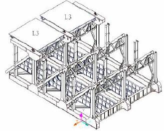

节段分割

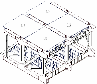

拼装二个节间的上弦杆
拼装二个节间公路正交异性板
节段梁提升:
1、架梁吊机前移到位,锚固牢靠,检查签认;
2、根据梁段重心位置,调整吊点位置;
3、下放吊点,安装吊具;将吊机吊具与节段梁插销连接,整体提升10cm,精确调平;
节段梁下弦杆与已架钢梁下弦杆平齐时,停止起升;向后纵移架梁吊机吊点,使节段梁端部靠近已架钢梁的节点前端;微调起升装置和吊点横移装置,使节段梁端部与已架钢梁节点前端准确对位(导链葫芦辅助);用4台10t导链挂于已架钢梁和节段梁之间,作为正交异性板对接的纵向牵引外力;
在铁路面,将钢绞线分别连接在已架钢梁和节段梁下弦之间,作为铁路面的纵向牵引外力;架梁吊机顶部纵移油缸、公路面4台10t导链、铁路面3台单索张拉顶共同作用,牵引节段梁缓慢后移,将其弦杆端部插入已架钢梁节点中;弦杆端部全部插入节点中、且栓孔对位后,立即打入50%的冲钉,并安装25%的螺栓(一般拧紧)。
节段梁安装注意事项
(1)节段梁杆件就位顺序:正交异性板插入上弦杆区域→斜杆→下弦杆、上弦杆→铁路纵梁→下平联及正交异性板对接。
(2)节段梁对位顺序:上弦杆→斜杆→下弦杆→铁路纵梁、下平联及正交异性板。若螺栓孔位有少许偏差,用尖头冲钉在不同的螺栓孔中交替打入,使杆件逐步就位。
(3)弦杆就位后,利用导链等辅助下平联杆件、正交异性板和铁路纵梁就位。节段梁从起吊至架设就位约需5~7小时。
