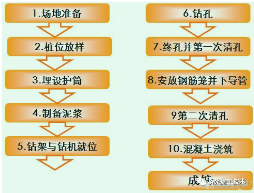

施工流程图:
一、场地准备
旱地:平整 、夯实场地
浅水:筑岛法
二、桩位放样
桩位放样采用全站仪坐标法对钻孔桩桩位放样,埋好护筒后在护筒四周标记。
▲测量放样中心点与设计允许偏差2CM

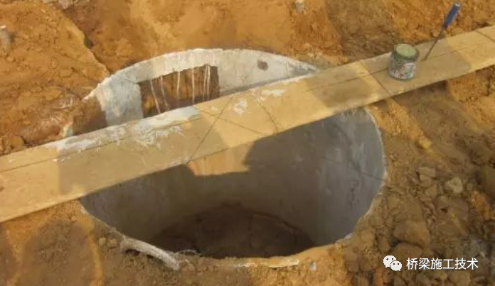

三、埋设护筒
1. 护筒的作用:
固定桩孔位置,保护孔口,防止地面水流入,增加孔内水压力,防止塌孔,成孔时引导钻头的方向。
2.护筒的制作要求:
①护筒通常采用钢筋混凝土和钢制两种,视具体情况而定。钢护筒厚4~8mm,钢筋混凝土护筒厚8~10cm 。护筒上部设1~2个溢浆孔,
②护筒的内径比钻孔桩设计直径稍大。用回转钻机钻孔的宜加大20~30厘米;用冲击钻和冲抓钻钻孔的宜加大30~40厘米。

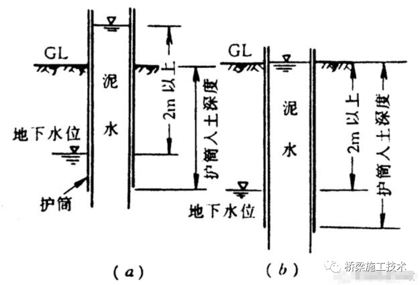

3.护筒的埋设要求
①钻孔前,在现场放线定位,按桩位挖去桩孔表层土,并埋设护筒。
②埋设护筒可采用挖埋或锤击、振动、加压等方法,但注意避免引起孔口开裂,倾斜,埋设完毕及时用粘土沿四周对称分层填压夯实。
③埋置深度一般情况为2—4米,在粘性土中不宜小于1.0m;砂土中不宜小于1.5m;其高度尚应
为防止护筒下沉特殊情况应加深;同时保证满足孔内泥浆面高度的要求,护筒顶面应高于(地)岛面0.2~0.5m。避免孔口四周浸泡,导致塌孔。
④护筒顶端高程应满足孔内水位设置高度的要求。
护筒入土深度:

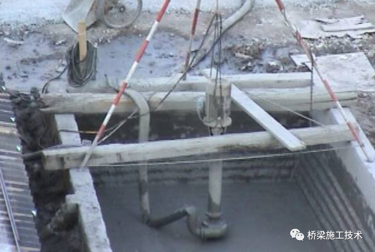

四、泥浆制备
泥浆作用: 在孔壁形成泥皮稳定孔壁、悬浮钻渣、润滑钻具 、正循环排渣。
组成及要求: ①水: 水的PH值7~8之间,不含杂质
②粘土(或膨润土):塑性指数大于25,粒径小于0.005mm颗粒含量多于总量的50%,相对密度为1.1~1.5
③添加剂:
无机:纯碱等促使颗粒分散、防止凝聚下沉
有机:丹宁液、拷胶液等降低粘度
泥浆护壁成孔灌注桩:泥浆池

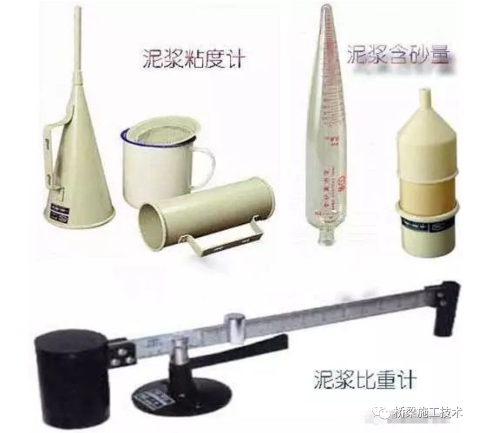

泥浆三大指标检测:
泥浆三件套(比重计、粘度计、含沙量测定仪)
泥浆比重:将泥浆杯装满泥浆,加盖并擦净溢出的泥浆。让后置于支架上,移动 游码,使杠杆呈水平状态,读出游码左侧所示刻度,即为泥浆的比重。
泥浆稠度:计测量时用手指堵住漏斗下面的出口,用量杯分别将500ml和200ml 泥浆通过滤网倒入漏斗,然后打开出口,让泥浆从漏斗管中流出,用秒表测定流出500ml泥浆所需时间(s),即为泥浆稠度。

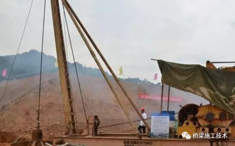

▲冲击钻钻架与钻机
钻机就位之前准备工作:
1.进场钻机要进行进场合格报验
2. 反循环钻头直径至少大于桩设计直径
3.冲击钻钻头直径可小于设计桩径2-3cm

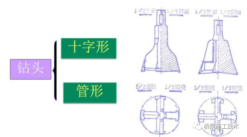

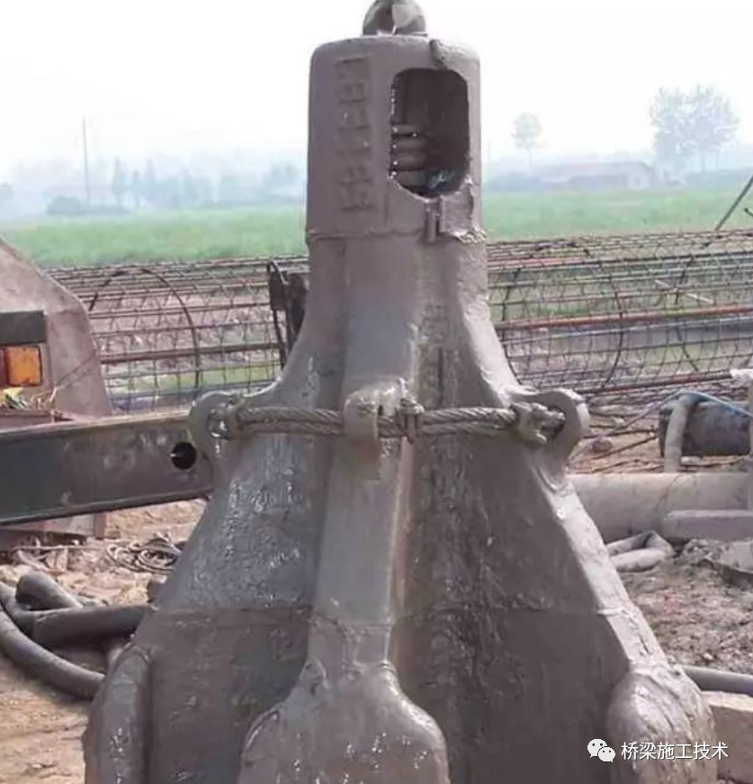

①冲击钻机钻孔:
十字钻头:
冲击钻孔的施工要点:
邻孔混凝土达2.5MPa后开钻;开孔小冲程;孔深为钻头高加冲程后正常冲击。
粘性土、风化层、砾砂石等中、低冲程:1~2m
砂卵石等中等冲程:2~3m
基岩、漂石和密实卵石层高冲程:3~5m
十字形钻头钻 1.5m以上孔径分2级
管形钻头0.7m以上孔分2~4级:分级、扩钻

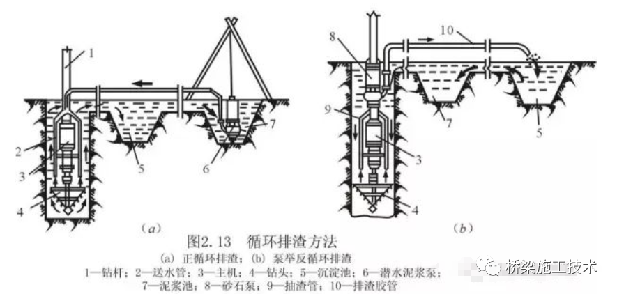

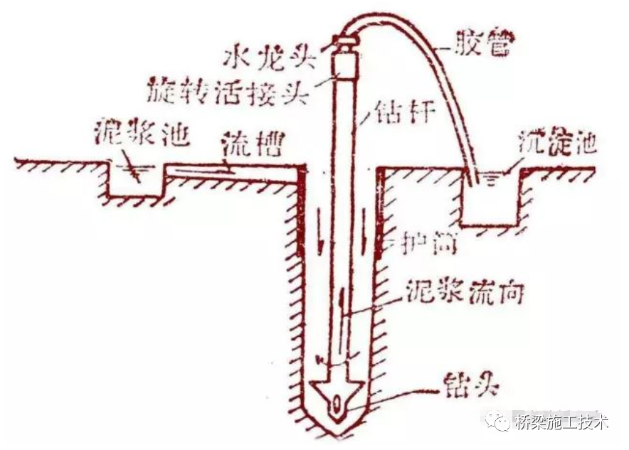

③正循环钻孔:
正循环是用泥浆泵将泥浆以一定压力通过空心钻杆顶部,从钻杆底部喷出,底部的钻锥在旋转时将土壤搅松成为钻渣,被泥浆悬浮,随泥浆上升而溢出流至孔外的泥浆槽,经过沉淀池中沉淀净化,再循环使用。
特点:排渣能力比较弱, 钻进速度较慢,钻具的磨损也比较大,但工艺比较简单,容易操作,正循环钻机的价格也比较便宜。
适用:粘土、亚粘土、淤泥质土层、粉砂、卵砾石层、基岩
正反循环成孔,现在是在护筒上拉十字线,是使钻机的钻头对准桩的中心线,等钻机对准后往护筒里放水,采用泥浆护壁进行钻孔
④反循环钻孔
反循环钻机的泥浆的循环方式则正好相反,泥浆由孔外流入孔内,由真空泵或其他方法(如空气吸泥机等)将钻渣通过钻杆中心从钻杆顶部吸出,或将吸浆泵随同钻锥一同钻进,从孔底将钻渣吸出孔外。
特点:反循环钻机排渣能力比较强,但工艺比较复杂,操作不当容易引起塌孔埋钻,而且反循环钻机价格比较高。
适用:同正循环。
▲反循环钻结构示意图

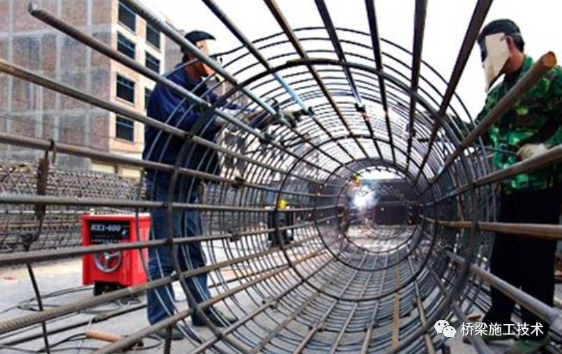

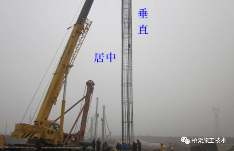

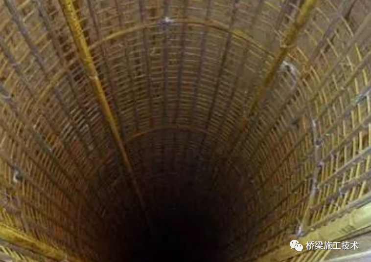

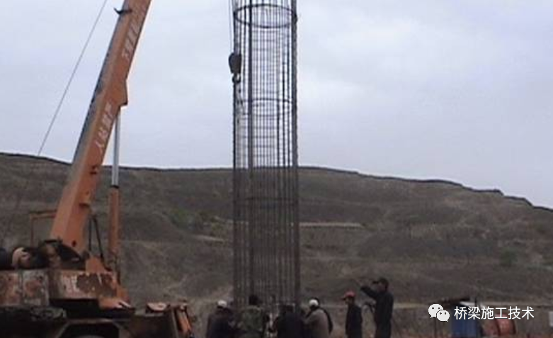

八、钢筋笼的制作和安装
注意事项:
1、钢筋骨架一般每隔2~2.5米设置直径14~18毫米的加强箍筋一道;
2、钢筋骨架可分段制作;
3、要确保保护层厚度;
4、钢筋骨架运输无论采用何种方法,均不得使骨架变形。
5、钢筋骨架可采用钻机塔架、扒杆或起吊机吊起,对准护筒中心缓慢下放至设计标高。
6、下放钢筋骨架应防止碰撞孔壁
7、当最后灌注的混凝土开始初凝时,应立即割断钢筋骨架的吊环

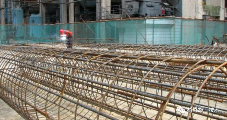

▲钢筋笼制作1
▲钢筋笼制作
▲对准孔位

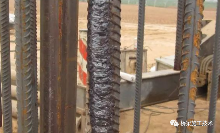

钢筋笼搭接
钢筋笼搭接注意事项:
1.采用单面搭接焊时,焊缝长度要达到10d
2.采用帮条电弧焊时,焊缝长度要达到5d
3.焊缝要饱满,无气泡
钢筋笼固定
允许偏差: 单位(mm)
1.顶面高程:±20
2.底面高程:±50
3.钢筋笼与桩心:20
▲钢筋笼安放就位

九、二次清孔
在成孔检验通过后,进行提钻,一直到钢筋的焊接安装完毕,约4小时左右,在这期间孔内泥浆不会有任何扰动情况,因此会发生沉淀现象,导致孔深要比钻孔深小,因此要进行二次清孔。二次清空采用真空循环系统,由泥浆泵提供动力将泥浆压入孔底孔口排出。
注意:在二次清孔结束后如有承压水出现,要泻压力水。

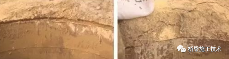

1)坍孔:
各种钻孔方法都可能发生坍孔事故,坍孔的表征是孔内水位突然下降,孔口冒细密的水泡,出渣量显著增加而不见进尺,钻机负荷显著增加等。
a.坍孔原因:
(a)泥浆比重不够及其他泥浆性能指标不符合要求,使孔壁未形成坚实泥皮:
( b)由于掏渣后未及时补允水或泥浆,或河水潮水上涨,或孔内出现承压水,或钻孔通过砂砾等强透水层,孔内水流失等而造成孔内水头高度不够;
(c)护筒埋置太浅,下端孔口漏水、坍塌或孔口附近地面受水浸湿泡软,或钻机装置在护筒上,由于振动使孔口坍塌,扩展成较大坍孔
(d)在松软砂层中钻进,进尺太快:
(e)捉住钻锥钻进,回转速度过快,空转时间太长
(f)冲击(抓)锥或掏渣筒倾倒,撞击孔壁,或爆破处理孔内孤石、探头石、炸药量过大,造成过大振动;
(g)水头太大,使孔壁渗浆或护筒底形成反穿孔
(h)清孔后泥浆比重、粘度等指标降低,’用空气吸泥机清孔,泥浆吸走后未及时补水,使孔内水位低于地下水位,清孔操作不当,供水管直接冲刷孔壁,清孔时间过久或清孔后停顿过久。
(i)吊入钢筋骨架时碰撞孔壁。
b.坍孔的预防和处理:
(a)在松散粉砂土或流砂中钻进时,应控制进度速度,选用比重、钻度、胶体率较大的泥浆,或投人掺片(卵)石的猫土,低锤冲击,使钻土膏及片(卵)石挤入孔壁起护壁作用。
(b)汛期或涨潮,水位变化过大时,应采取升高护筒,增加水头,或用虹吸管、连通管等措施保证水头相对稳定。
(c)发生孔口坍塌时,可立即拆除护筒并回填钻孔,重新埋设护筒再钻。
(d)如发生孔内坍塌,先判明坍塌位置,回填砂和猫土(或砂砾和黄土)混合物到坍孔处以上1--2m,如坍孔严重时全部回填,待回填物沉积密实后再行钻进。
(e)严格控制冲程高度和炸药用量。
(f)清孔时应指定专人补水,保证钻孔内必要的水头高度。

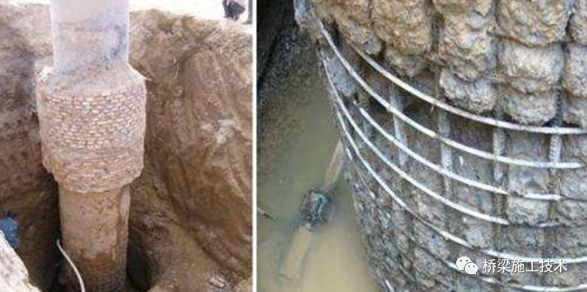

桩基常见缺陷
采用钻孔灌注工艺施工的立柱桩作为一种常见的立柱类型,在基坑支护工程中应用广泛。作为支撑体系的重要受力构件,承担着水平及竖向荷载的综合作用,因此成桩质量的好坏直接影响着支护体系的安全。但由于施工工艺常与支护桩相同,而且在基坑支护中数量相对较少等原因,一直以来针对立柱桩的研究相对较少。 但是,由于立柱桩通常独立承受顶部支撑梁及周边土体的作用,而且在基坑底部以上需要完全开挖并清理干净,这一特点使得立柱桩相对支护桩更能直观反映桩体的施工质量等问题。因此针对立柱桩的缺陷分析及修复处理方面的研究不但有助于指导立柱桩的施工,同时也能更直观的反映钻孔灌注桩的施工特点,有助于提升该种工艺的施工质量。
