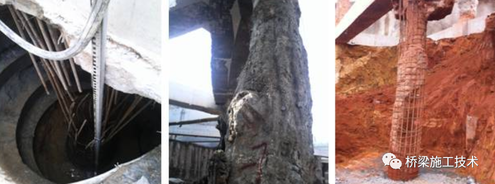

(1)桩体倾斜
成孔过程没能做好铅垂度控制,或者成桩后开挖不规范,导致立柱桩倾斜。桩体倾斜过大将导致无法对中、难以满足受力要求甚至断桩等问题。
(2)标高偏差
由于标高控制不严,导致开挖后桩体标高与设计要求偏差较大,分为桩头过高或过低两种。前者凿除上部桩头即可开始支撑梁施工,但需要分析下部桩体长度是否满足承载力、嵌固深度等设计要求,如果不能满足还需采取措施进行加固处理;后者需要根据情况做接桩处理。
(3)桩体破损
最常见的缺陷类型,由于地质条件较差、施工操作错误、开挖不规范等因素造成桩体出现破碎、钢筋裸露、缩径、扩径等问题,最严重的的桩体破损情况即断桩。一旦发生将对整个支护体系造成影响,必须处理。

(1)规范施工工艺。桩孔成孔后必须认真清孔,清孔工艺及时间根据孔内沉渣情况而定;清孔后及时灌注混凝土,计算并严格观测混凝土首次灌注量及总灌注量。
(2)严格控制参数。控制混凝土集料粒径,保持良好级配及和易性;导管口径下限控制在200mm以上;首次灌注混凝土导管埋住0.8m以上;正常灌注过程导管下端埋住2~3m,切勿起拔过多。
(3)施工准备充分。制定详细施工方案,做好材料调配计划,保证混凝土供应及时;做好水电等能源的供应应急预案,确保在意外断电断水时仍能及时完成混凝土浇筑施工。
2)补救措施
(1)原位复桩。施工工程发现断桩,采用彻底清理后原位重新浇筑新桩,是一种彻底的处理方式。效果最好但难度大,费用高,周期长。
(2)接桩。针对部分缺陷部位,确定缺陷标高及程度,采用局部加固方式,开挖并护壁后采用钢筋箍圈加固,与合格桩体接触部位采用凿毛处理,最后浇筑混凝土完成修复。
(3)复位纠偏。针对桩身倾斜但未断裂情况,可考虑局部开挖后用千斤顶纠偏复位处理。
(4)托换处理。针对桩身质量较差,无法单独承载受力情况,可以根据受力机理在桩体周边增设新的桩体形成扁担桩等方式进行托换处理。
