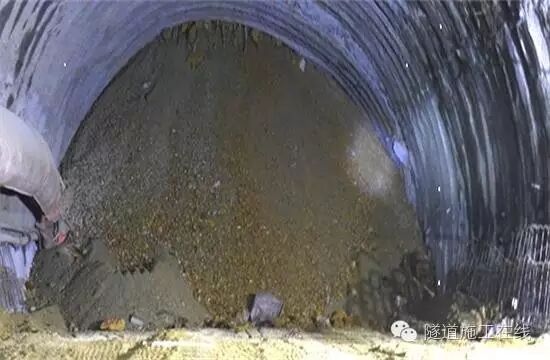

掘进面产生坍塌、冒顶事故大多数为局部坍塌冒顶,发生冒顶的原因一是支护不及时,造成局部冒顶,二是基岩下沉压迫直接造成局部冒顶。掘进破岩后,顶部存在将于岩体失去联系的岩块,如支护不及时,该岩块可能与岩体失去联系而冒落。掘进工作面附近已支护部分的顶部存在与岩体完全失去联系的岩体,一旦支护失效,就会产生坍塌、冒顶。
大面积冒顶常发生的地点及原因
(1)地质破坏带(断层、破碎带),岩层含水地段,该地段摩擦系数降低,阻力大为减少;局部冒顶区附近有可能导致大冒顶。
(2)岩层结合不好,地质情况不好,易产生破碎,支护不及时,由小面积冒顶引起大面积冒顶、拱顶下沉、地表下沉等。

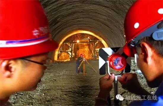

仪器观测法
利用高精度水准仪在隧道内布点进行拱顶、地表下沉观测。

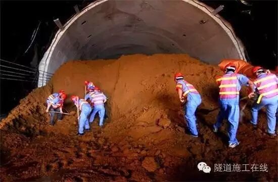

1、塌方地段加强预报工作,处理塌方前,详细调查其范围、形状、塌穴地质构造,查明其诱发原因和塌方类型,据此确定处理方案。
2、 隧道塌方后,应先加固未塌方地段,防止塌穴扩大:
(1)在坍方范围顶部、侧壁上的危石及大裂缝,应先行清除或锚固;
(2)对坍方范围前后原有的支护进行加固,以防止坍方扩大;
(3)在坍塌方范围内架设支撑或喷射混凝土,必要时加设锚杆;
(4)加快衬砌。对坍方两端应尽快作好局部衬砌,以保证坍塌方不再扩大。
3、塌方规模较小时,首先加固塌体两端洞身,并尽快施作喷射混凝土或锚喷支护封闭塌穴顶部和侧部,然后清渣。保证安全的前提下,亦可在塌渣上架设施工临时支架,稳定顶部,然后清渣。临时支架待灌筑衬砌混凝土达到要求强度后方可拆除。

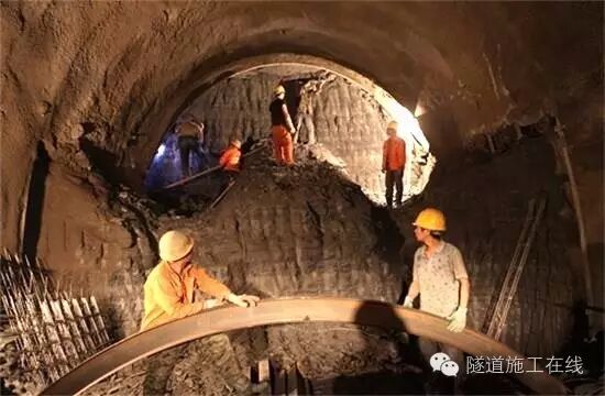

4、当塌方规模很大,塌渣体完全堵死洞身时,宜采用先护后挖的方法。在查清塌穴规模大小和穴顶位臵后,选用管棚法或注浆固结法稳固围岩体和渣体,待其基本稳定后,按先上部后下部的顺序清除渣体,亦可用全断面法按短进尺、弱爆破、早封闭的原则开挖塌体,并尽快完成衬砌。

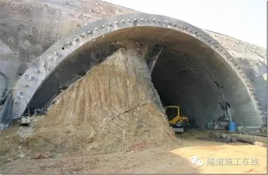

5、塌方地段防排水除遵守下列规定:
(1)对于地表沉陷和裂缝,应采用不透水土夯填密实,并开挖截水沟,防止地表水下渗到塌穴和塌渣体内;
(2)塌方冒顶时,应在陷穴口地表四周挖沟排水,并设棚遮盖穴顶,防止雨水流入。陷穴口填标高应高出地面并封口。
